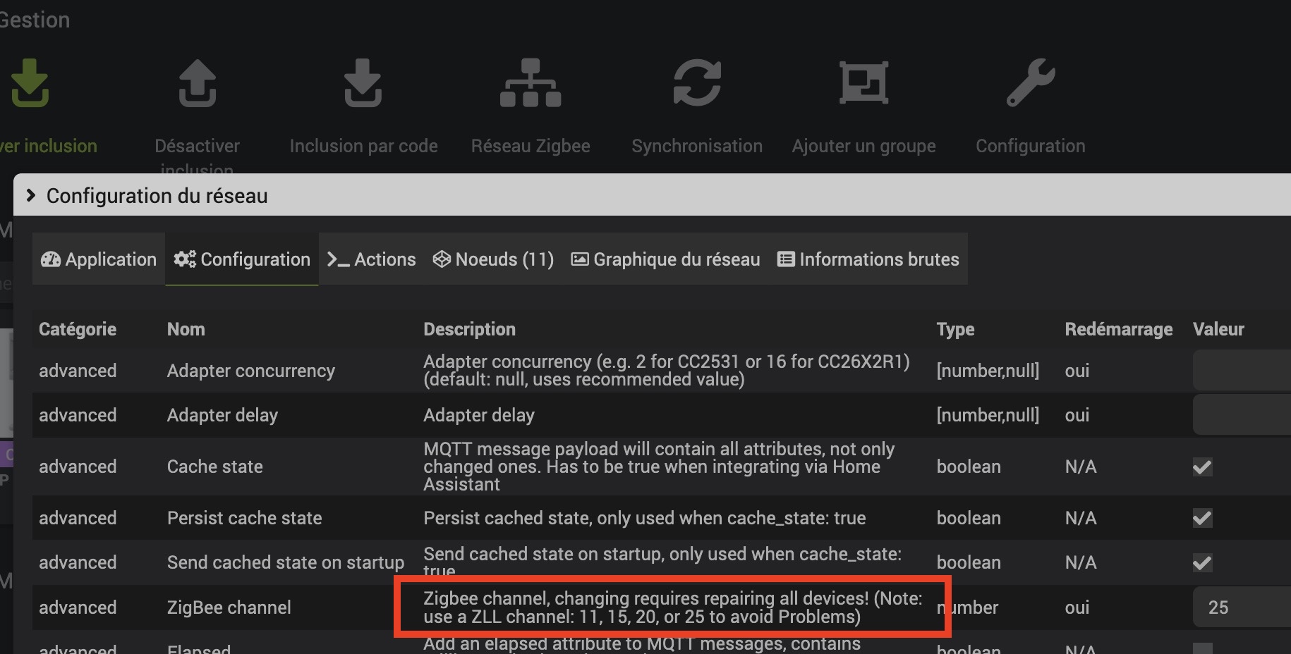

C’est mieux que ça, c’est écrit là où l’on change le canal !!!
Plugin / JeeZigbee / Réseau / Configuration
Zigbee channel, changing requires repairing all devices! (Note: use a ZLL channel: 11, 15, 20, or 25 to avoid Problems)

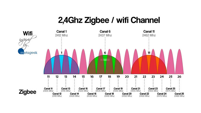

Le canal 11 Zigbee est pourtant dans la plage du canal 1 Wifi si on se fie ce schéma
C’est pour cela que les canaux à privilégier sont le 15, 20 et 25. Ce qui devrait justement être précisé dans la doc avant que l’on ne fasse ses appariages. La valeur par défaut du canal 11 n’est donc pas forcément un bon choix.
