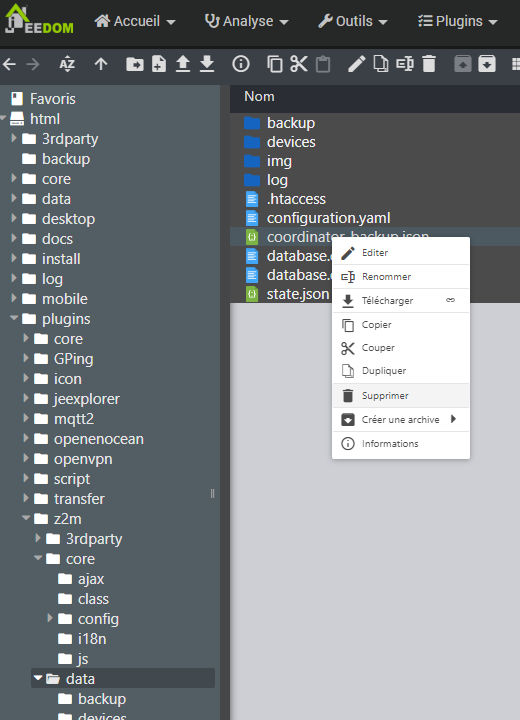

On vois clairement que z2m ne peut pas monté car le canal du soft est en conflit avec le backup
La solution et de « supprimer » eh oui on lui pète la g… à « coordinator_backup.json » dans plugins/z2m/data"
et là on redémarre le plugin.
et là magie le canal est changé ( confirmer avec ma cc2531 en sniffer zigbee)
