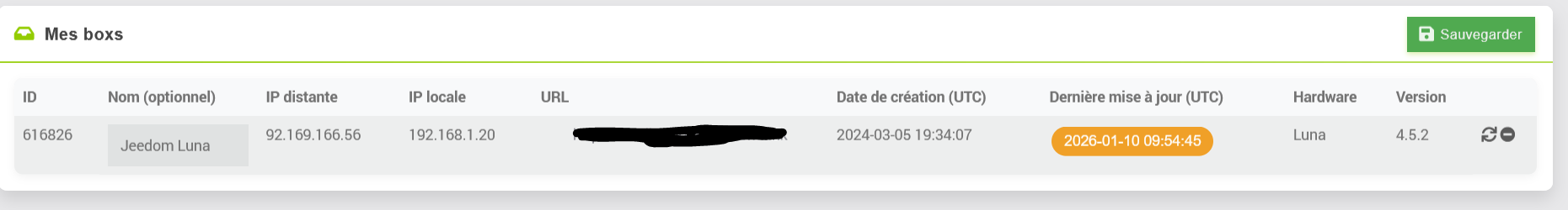

Si vous vous connectez sur votre compte market, il y a un onglet pour vous donner l’adresse actuelle de votre box Jeedom.
À essayer !

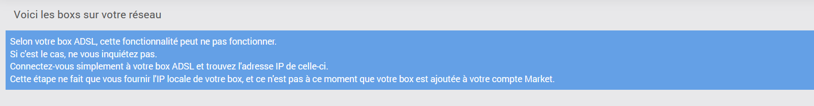

Merci de votre aide mais je ne vois pas ce que je peux faire avec cela:
L’adresse IP interne de la luna ne répond pas (192.168.1.20)
L’adresse IP externe indiquée est celle de mon ancienne livebox (et non pas celle de ma nouvelle freebox)
Quant à « box sur mon réseau », on me parle d’ADSL (ce que je ne comprends pas) et il y a semble-t-il rien d’exploitable

Si la box avait accès à internet, elle aurait mis à jour l’info de l’ip local
Mais toujours intéressant à voir
Pas de connexion de votre Luna depuis le 10 janvier !!!
