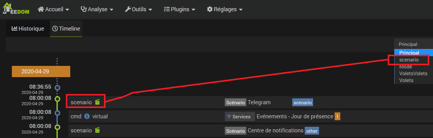

Champs "Dossier" à la création d'un scenario
Pour le tri c’est OK :+1:
Sans les doublons ça a de la gueule

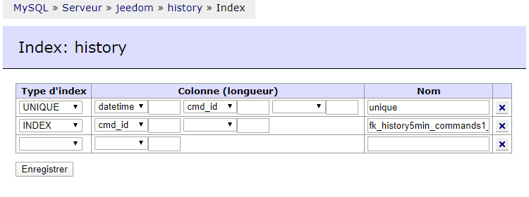

Je suis pas un grand spécialiste SQL mais je crois que l’erreur des doublons est liée aux contraintes sur la BDD
Coté historique on dirait qu’il y a bien contrainte d’unicité entre id de la commande et la date

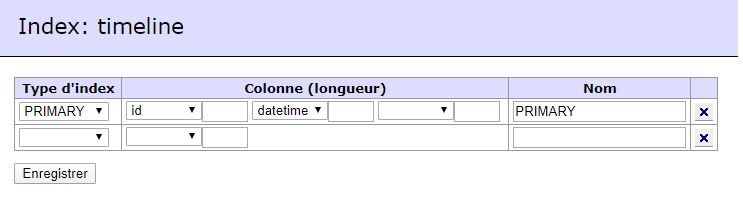

Coté timeline, c’est beaucoup plus light

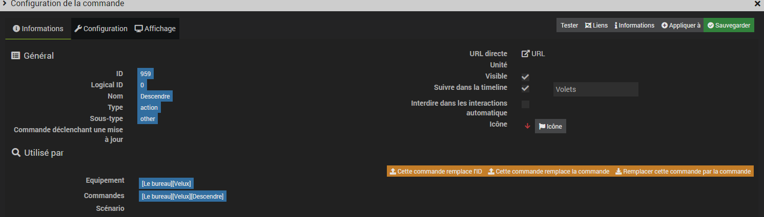

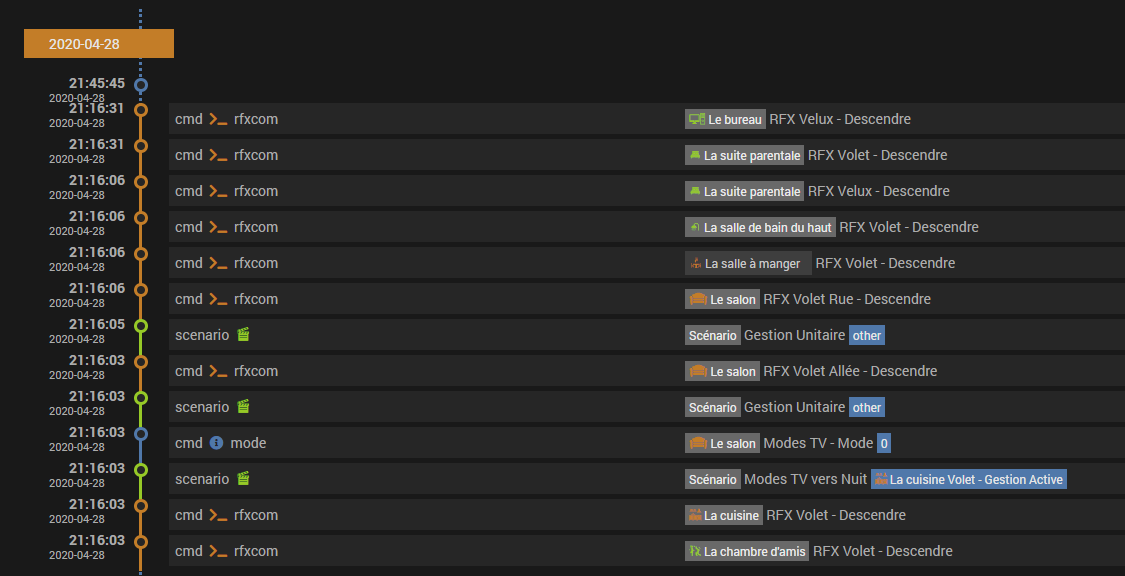

De mon côté j’ai revu le fonctionnement de ces capteurs et donc j’ai viré les répétitions…
Par contre, je comprends pas un truc.
Dans un premier temps j’ai ajouté mes « volets » sans préciser le répertoire. Chose corrigée depuis…
Mais c’est pas pris en compte dans la timeline
ça bosse avec un cache @kiboost ?
La timeline est écrite au fur et à mesure des événements. Donc une modif sera effective que sur les nouveaux événements. C’est comme un historique ce n’est pas dynamique.
OK, merci pour l’info. Donc le format n’est pas bien pris en compte…
La modif est là depuis au moins 24h… et les événements de ce soir (par ex) sur les volets ne sont pas dans le répertoire. C’est pour ça que je pensais à un cache quelconque
Ca me paraît pas normal ca. Mais jamais eu de soucis la dessus. Je vais revérifier.
Juste pour être sur, c’est normal que tu vois tous les événements dans la timeline principale. Faut ensuite filtrer en haut à droite par dossier. :crazy_face::face_with_monocle:
Salut @kiboost
Alors bon, effectivement hier, je devais pas avoir les yeux en face des trous (voire pire) !
J’ai pris la colonne qui suit le timestamp pour celle correspondant à la valeur du répertoire (même casse, même valeur sans accent et j’ai conclue la même chose pour Volets)…
Donc c’est même pas une question de bonne catégorie, c’est une ânerie de ma part !
Donc c’est pris en compte et ça marche !

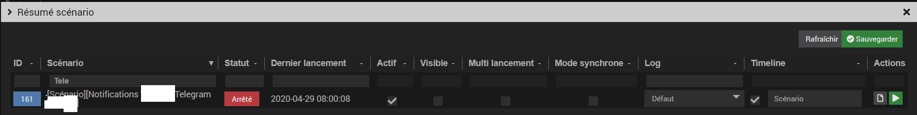

Tiens puisque je me cherche des excuses il y a quand même un truc… Impossible de voir les scénario dans la partie configuration de la timeline, non ?..
L’option du répertoire est bien dispo dans coté résumé des scenario par contre
