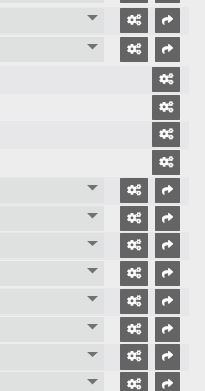

Pour le bouton config et export, si tu inverses le sens, ça permet de rester pareil quelque soit le type

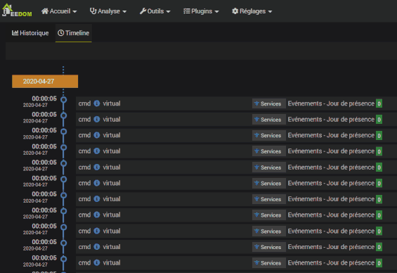

J’ai ajouté pas mal de trucs dans la timeline et je note :
  • des répétitions avec le même timestamp (Jour de présence se base sur agenda et dayinfo notamement c’est pas exclu que j’ai des répétitions (cf gestion auto) mais j’ai un doute sur autant de variations dans la même secondes)
  • des souci sur les tri => Evénements à 0h00:05 puis à 9h30:27 puis de nouveau 0h00:05 et 9h29:37 etc
timeline

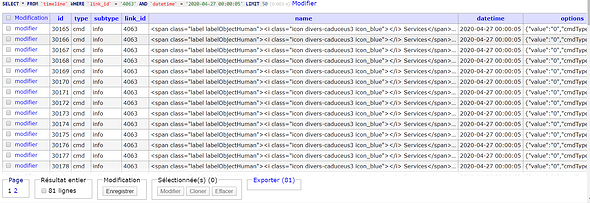

Coté base, il y a plein de répétitions (81x) en fait… ça doit pas aider aux performances
J’ai modifié l’info dans le virtuel pour ne jamais répéter…
Pour les répétitions si c’est en base la timeline n’y peut rien.
Pour le tri je vais regarder je pensais que le retour était trié mais visiblement non. C rien je vais faire le tri avant affichage.

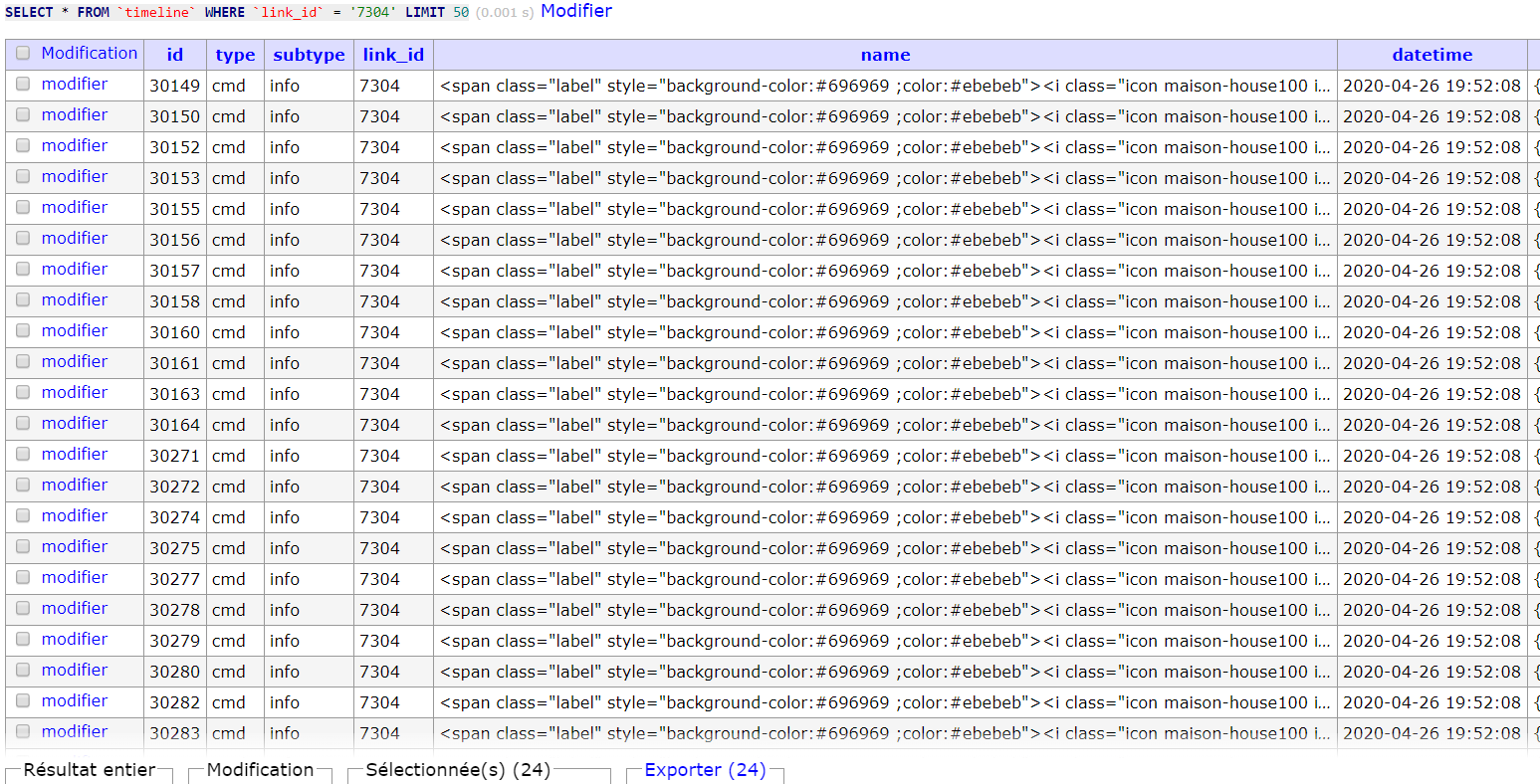

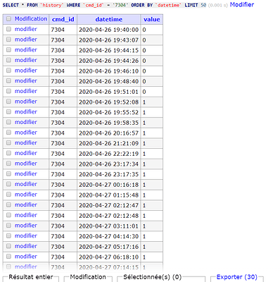

J’ai fini le café alors j’ai creusé la commande 7304…
Coté historique RAS:

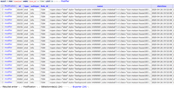

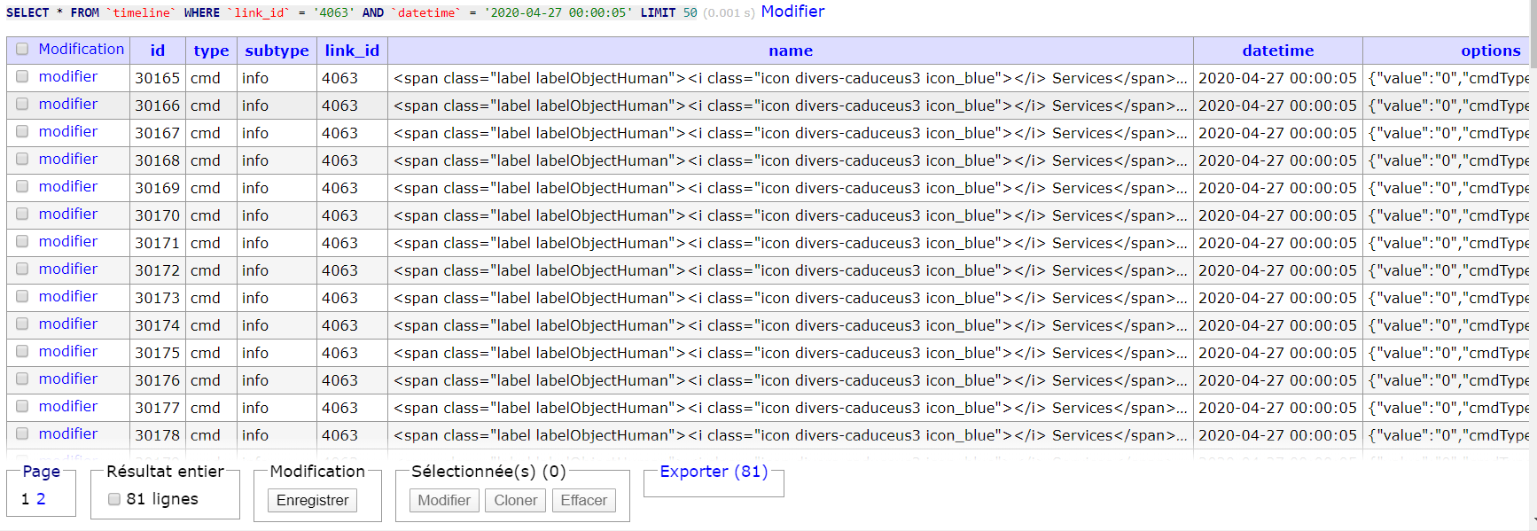

Coté timeline, 24 valeurs même date/heure :woozy_face:
Je pense qu’il y a un souci là
Je viens de pousser le tri.

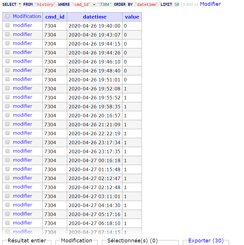

Pour tes répétitions à mon avis il y a eu répétitions dans la même minute, donc elles apparaissent dans la timeline. Mais, on ne peux avoir qu’une valeur à une heure:min donnée dans l’historique donc elle s’est fait écrasée et au final y’en a qu’une. L’historique serait à la seconde tu les verrais.
Humm… pas sur de comprendre mais l’historique est la seconde aussi … sauf si la date affichée est fausse. La différence c’est le insert qui prend en compte le caractère unique du timestamp. Il faut probablement faire pareil coté timeline. En l’état c’est inexploitable à mon avis.
Oui tu a raison je me suis planté, l’historique est à la seconde.
Tu a donc eu plusieurs répétitions dans la même seconde mais une seule écrasée à chaque fois dans l’historique. Mais la fonction d’enregistrement en timeline a bien été appelée plusieurs fois.
Je vais jeter un œil quand même, mais si y’a répétition c’est normale que la timeline le montre. C’est parce que l’historique n’est pas à la ms que tu le vois pas sur l’histo. Des répétitions dans la même seconde çà doit pas arriver souvent quand même, c’est quoi comme commande ??

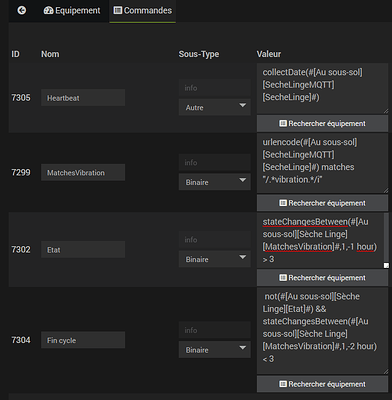

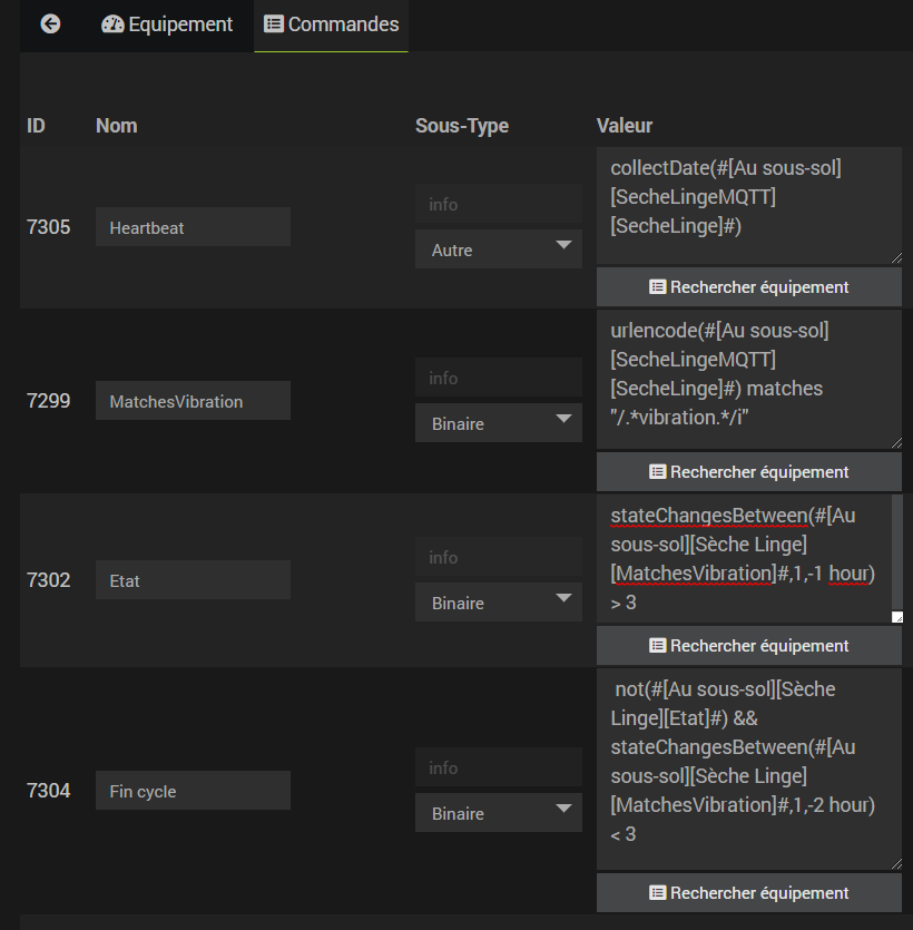

Alors 7304 c’est pas le plus simple chez moi, mais c’est pas non plus un truc pour la nasa
En gros, j’ai un capteur de vibration Aqara, et je « compte » le nombre de vibrations (matchesvibrations) pendant un période : Pas plus de 3 dans les deux dernières heures, et pas plus 3 dans l’heure précédente… (un peu redondant certes)
Rien que des fonctions du core
