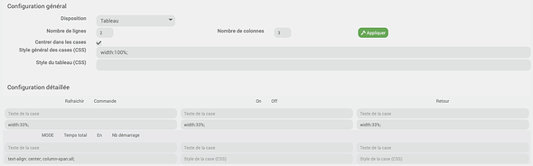

J’ai fait quelque modification esthétique sur le tableau, regarde poste plus haut.
Et je pense que le script serait mieux en dure dans jeedom, on verrait pas ce décalage de mise en place mais une fois charger on rafraîchi pas tous le temps.

le problème, c’est une bidouille de ma part. ( potentiellement le column-span : all peut servir en css … donc ça peut provoquer des problèmes par la suite)
