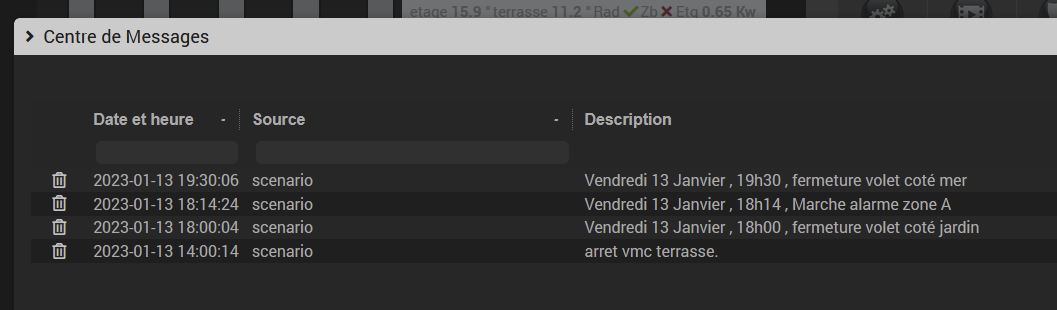

Il y a t il un tag permettant d’ajouter le nom du scénario dans le champ source ?
Hello, tu as jeté un oeil à Variable nom du scénario
Mais ce sera uniquement à utiliser et visible dans la description, pour source tu aura toujours que scenario ou le nom du plugin par exemple.
Cordialement,
Mathieu
Hello
Un tag non, mais via une ligne de code oui :slight_smile:
tu peux faire comme cela :
$source = 'scenario : ' .$scenario->getName();
$message = 'ici mon message';  // c'est ici que tu changes et mets l'info que tu souhaites voir apparaitre !
message::add($source, $message);

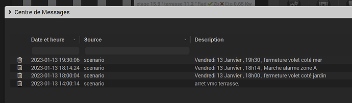

ca te crééra :
« bloc code » étant le nom de mon scénario
