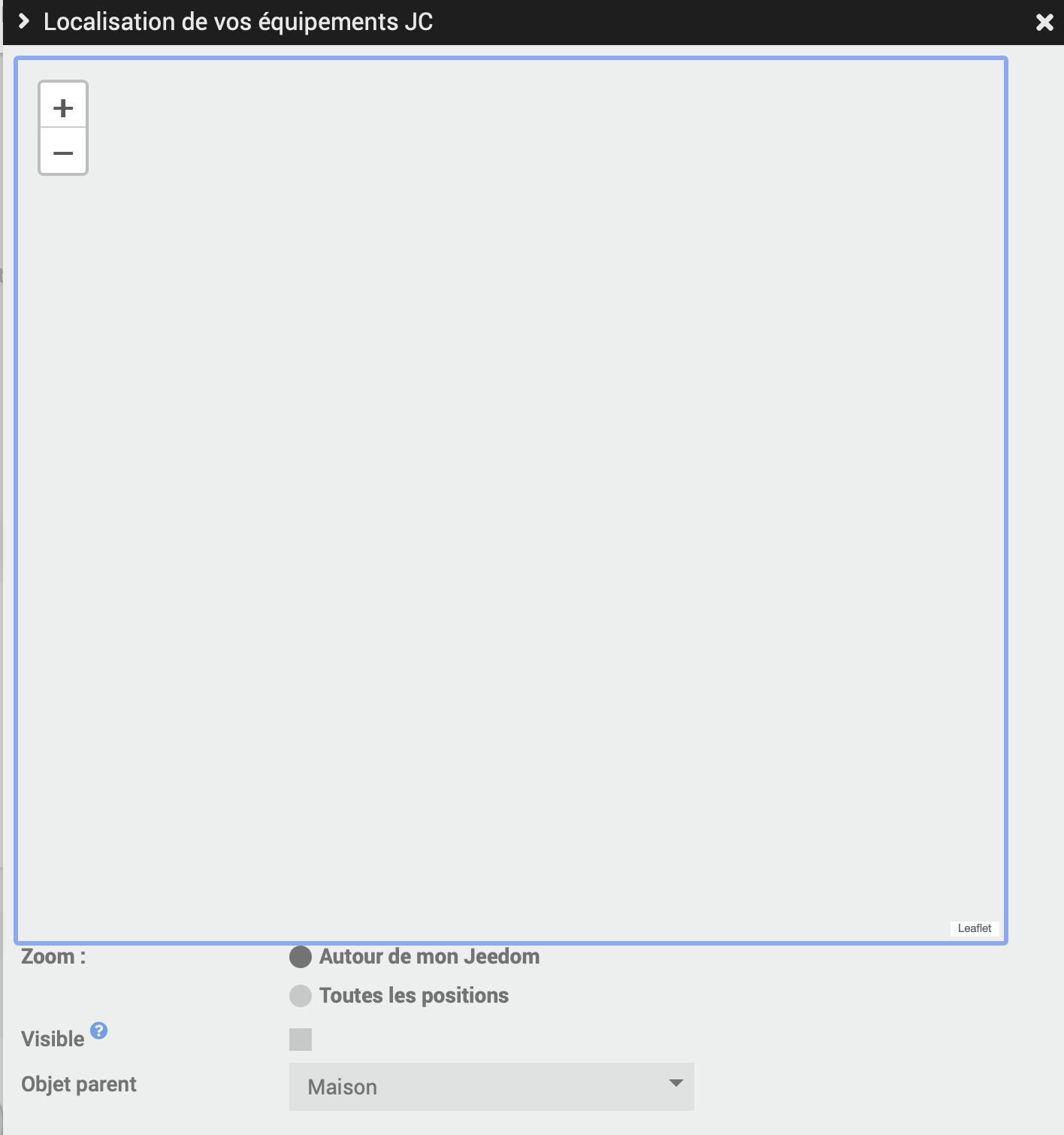

Je me permets de relancer ce sujet car j’avais ouvert un nouveau post ici : Génération de carte blanche, et @ngrataloup m’a redirigé vers cette discussion.
Après avoir testé les solutions proposées ici, je n’ai malheureusement constaté aucun changement.
Auriez-vous une idée pour réussir à afficher correctement la carte dans le plugin Jeedom Connect ?
Merci d’avance pour vos retours !

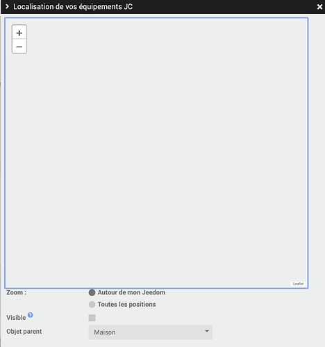

J’ai le même souci.
Hier, j’ai testé l’ajout de openstreetmap.fr dans le security.conf sans succès
En passant en Apache non sécurisé, c’est pas mieux

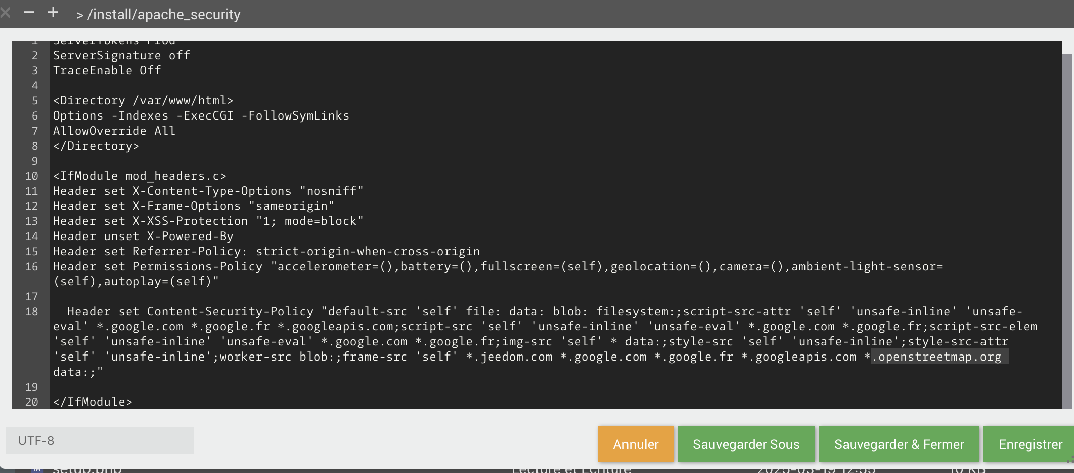

Contrairement à ce qui était constaté ICI, les cartes semblent être maintenant uniquement chez openstreetmap.org. Il est donc inutile d’ajouter openstreetmap.fr mais il faut s’assurer qu’openstreetmap.org est présent.
Cette URL est-elle présente dans install/apache_security ?

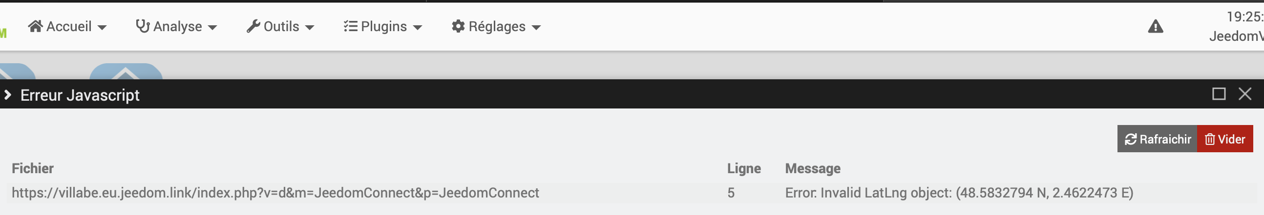

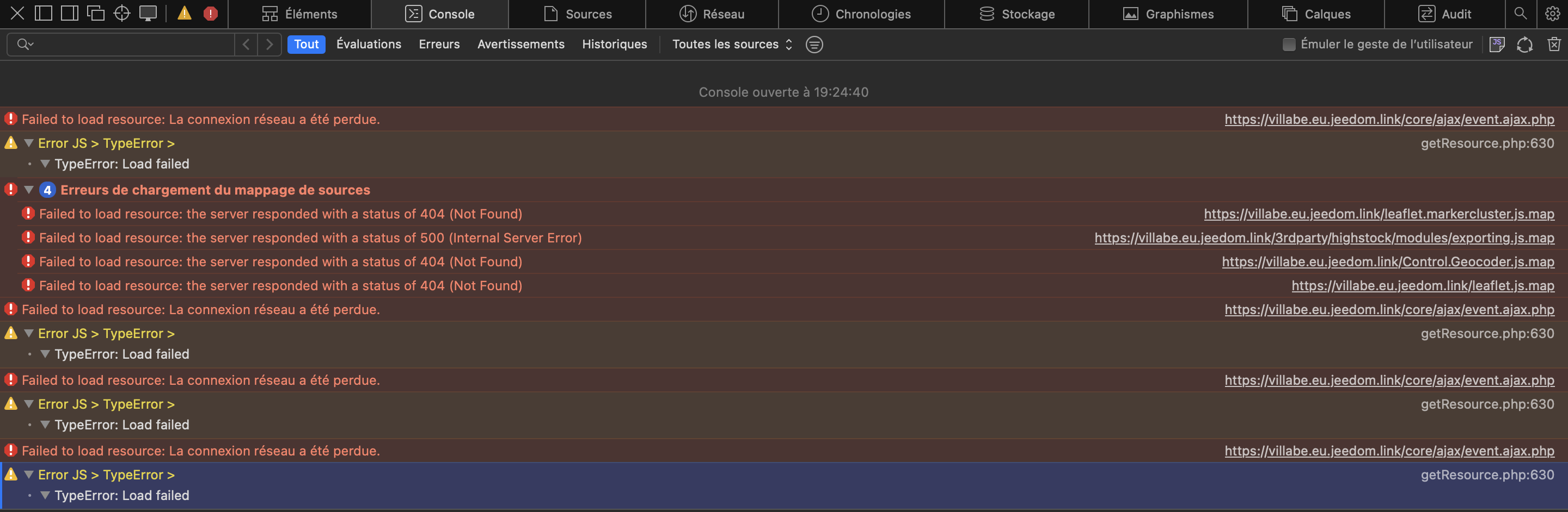

Avez-vous une erreur de CSP visible dans la console du navigateur ?
Bonjour, même résultat,
oui openstreetmap.org est présent dans install/apache_security

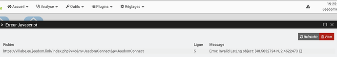

Concernant l’erreur CSP, j’ai ça, à toi de nous dire.

Pas d’erreur de CSP pour vous.
Je vois aussi que votre souci est résolu dans l’autre fil
