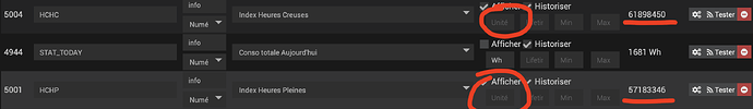

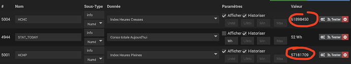

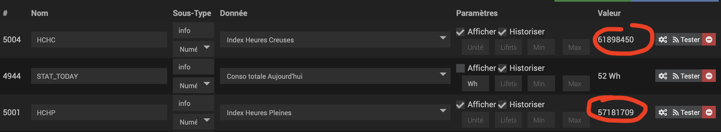

Par contre, les valeurs remontées pour les HC et HP font 8 caractères alors que le relevés pour EDF n’en comporte que 6 (comprenant un 0 devant - donc n éprends en compte que les 5 premiers chiffres de mon relevé via Téléinfo) :

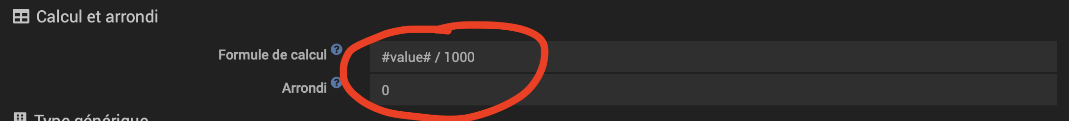

Pour cela j’avais appliqué : #value# / 1000 et un arrondi à 0.
Est ce que cela peut poser problème dans le calcul des couts ou autres ?
Ou c’est juste un préférence d’affichage qui n posera pas de problèmes pour tout calcul de jeedom?
Merci !!!
Et il faut décocher « bloquer la création de nouveaux compteurs » dans les paramètres du plugin si jamais c’était coché
Les données issues de la tic sont en VA ou Wh alors qu’edf t’affiche des kVA ou des KWh , si tu appliques un coefficient cela risque de mettre un peu le bronx dans les stats. Normalement j’en ai tenu compte mais je n’ai pas vérifié depuis longtemps…

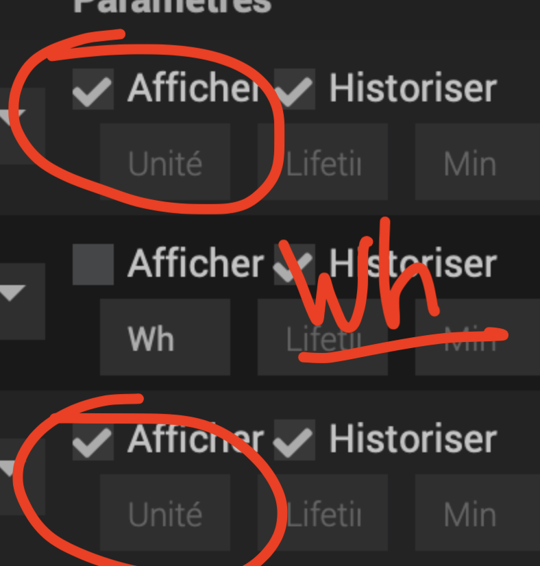

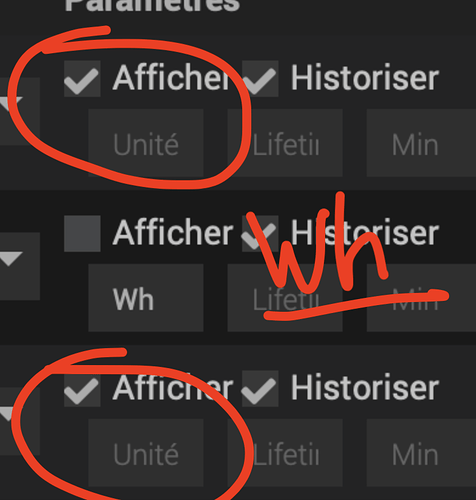

Par défaut il n y’a pas d’unité, dois-je en mettre une ?
Oui tu peux, je ne peux pas vérifier mais il me semblait que cela devait se mettre à la création de l’équipement, il faudra que je vérifie ça

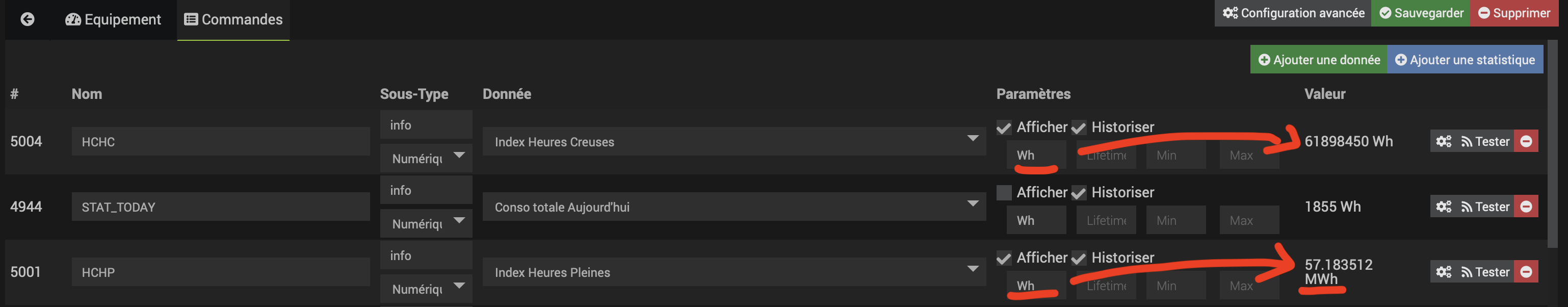

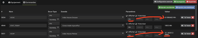

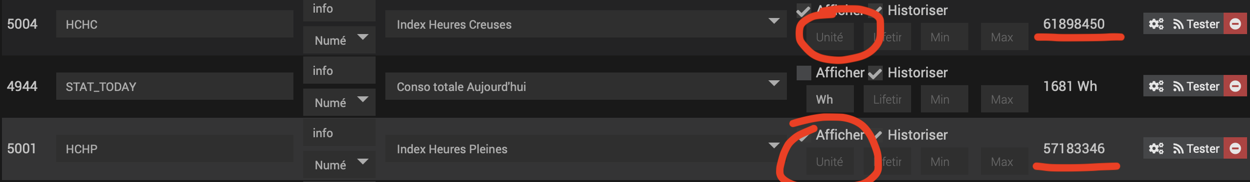

Je viens de mettre « Kw », et voilà le résultat :
Non il faut mettre w et pas kw
J’ai mis Wh !

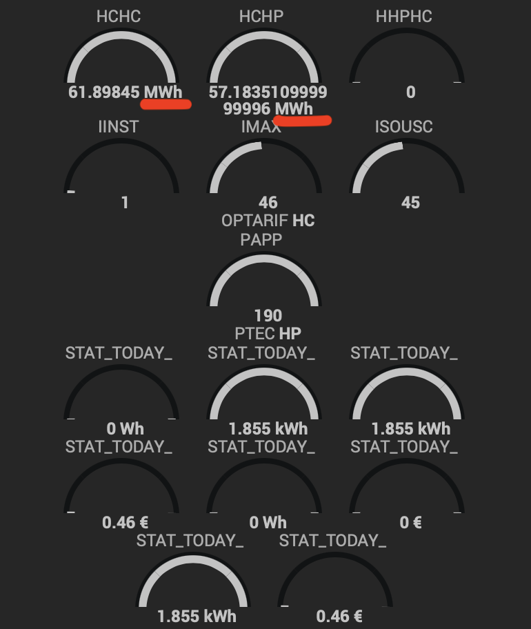

J’ai mis Wh à cet endroit, et le reste s’est fait tout seul !
Oui c’est jeedom qui fait automatiquement la conversion dès que tu mets des unités de puissance. Pour éviter ça tu peux mettre un espace avant le w
