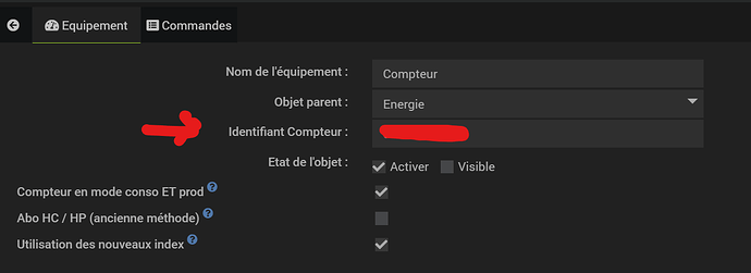

Si oui alors ce n’est pas normal. Je ne serais pas trop dispo dans les jours qui viennent, est ce que tu as des archives que tu veux conserver sur ce compteur? Une solution possible serait de supprimer le compteur et de laisser le plugin en recréer un autre mais tu vas perdre ton historique. Sinon tu attends que j’ai un peu plus de disponibilité et si tu le veux bien je prendrais la main sur ton install pour voir ce qu’elle a
Tu peux aussi changer l’identifiant de ton compteur comme ça le plugin ne va pas le reconnaitre et va t’en créer un nouveau. Si avec le nouveau tout fonctionne alors ce sera déjà ça de pris et en plus tu ne perdras pas ton historique
