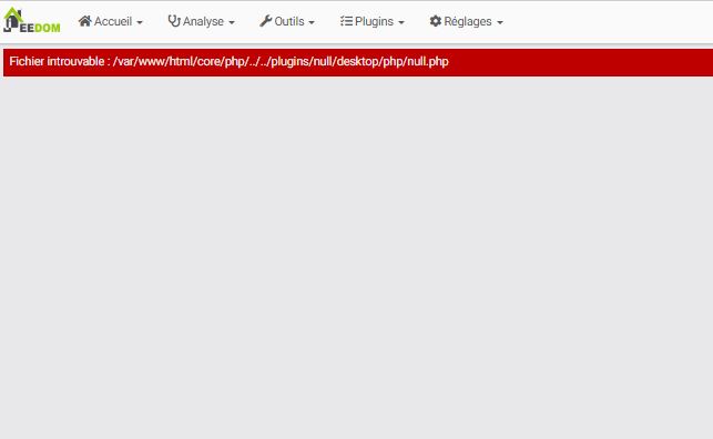

J’ai ça qui apparait maintenant sur le plugin zwavejs
Capture
edit: le message a disparu c’était peut etre une ancienne page d’ouverte , je suis perdu la
