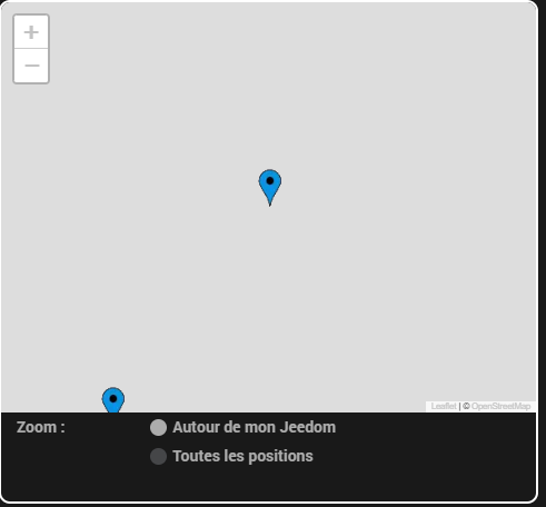

Non je n’ai pas d’erreur apparente j’ai juste mis sur mon design la map avec les deux téléphones connecté sur jeedomconenct mais depuis ce week end j’ai ça qui s’affiche :
image_2025-03-10_122833619

Et rien dans la console du navigateur ?
ah effectivement j’ai ça:
!DOCTYPE HTML PUBLIC « -//IETF//DTD HTML 2.0//EN »>
404 Not Found
Not Found
The requested URL was not found on this server.
Apache/2.4.62 (Debian) Server at a.tile.openstreetmap.fr Port 80
J’ai l’impression que ça vient du site openstreetmap et que les images ne sont plus chargées.
Il faudrait tester avec openstreetmap.org dans le plugin JC
C’est le seul site openstreetmap autorisé par Jeedom en 4.5
Ah bah miracle tout fonctionne de nouveau et la carte s’affiche bien … Bon je pense vraiment a un problème du coté open streetmap
