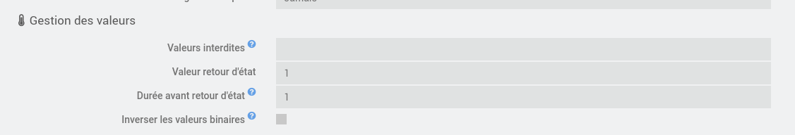

Aucune mise à jour nécessaire à priori. Il suffit de cocher « inverser les valeurs binaires » dans la config avancée de la commande. L’option qui inverse en base, pas à l’affichage.
