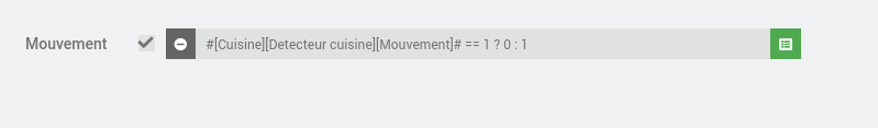

En attendant j’ai inversé la valeur dans le plugin de gestion des lumières

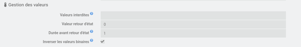

Pourquoi ne pas aller sur l’équipement detecteur directement et cocher inverser au niveau de la commande ??
C’est sur la commande que j’ai coché inverser les valeurs binaires pour faire mes tests

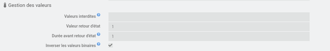

Voici la modal complete:

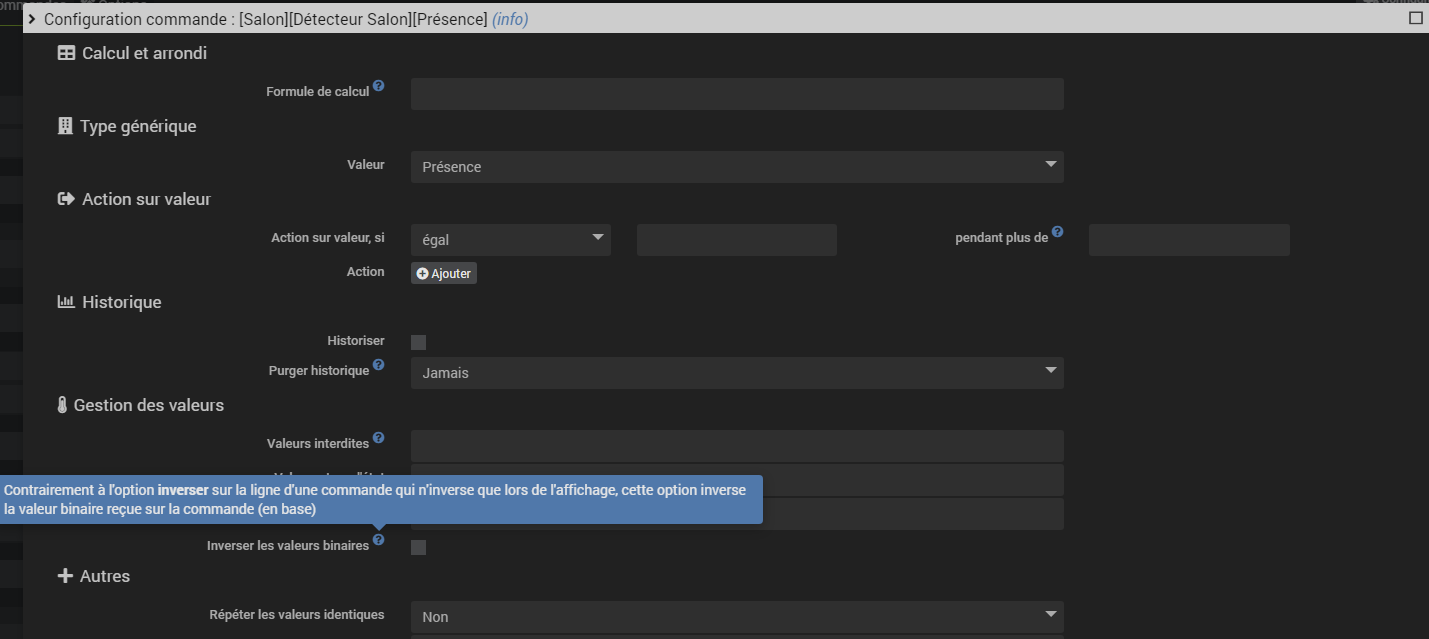

Tu parles d’une autre option @anon53349806 ? Si c’est le cas, elle se trouve ou ?
Je parle d’inverser sur la commande du module directement
De ce que j’ai compris ça inverse l’affichage mais pas la valeur. Quand j’ai essayé la valeur envoyée au plugin lumière est toujours inversée.
Si tu veux une invertion dans la valeur en base, alors tu coches juste ça :
Oui c’est bien ce que j’ai fait mais le retour d’état ne marche pas, c’est ce que j’ai expliqué dans mon premier message.
Mais si tu inverses la valeur en base pq preciser une valeur en retour d’etat ??
Le module va renvoyer sa valeur et celle ci sera inversée en base…

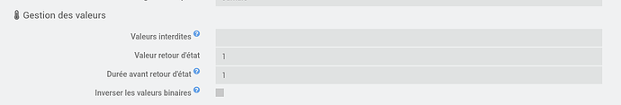

Ah ok, je n’ai pas précisé mais les détecteurs de présence IKEA renvoient uniquement une valeur en cas de détection, je ne sais pas si tous les détecteurs fonctionnent de cette façon.
Donc il n’y a pas de retour de valeur par le détecteur, la seul manière de remettre le status est le retour d’état jeedom. (D’ailleurs c’est jeedom qui a fait cette conf de retour d’état après inclusion)
Je vois le soucis mais je ne sais pas comment corriger la… Hormis dans returnState inverser la valeur pour qu’il la reinverse ensuite.
J’ai vraiment aucune idée de comment corriger la sans tout refaire et donc que tous les utilisateurs utilisant ce type de fonction refasse toute leur configuration… Si tu as une idée hesites pas.

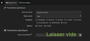

Jamais encore fait, mais j’aurais essayé avec un virtuel…
(il ne faut pas doubler tous ses équipements par des virtuel, mais… quand on pas le choix !!
Et puis UN virtuel qui double UN capteur sur ton installation, c’est pas la fin du monde…)

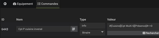

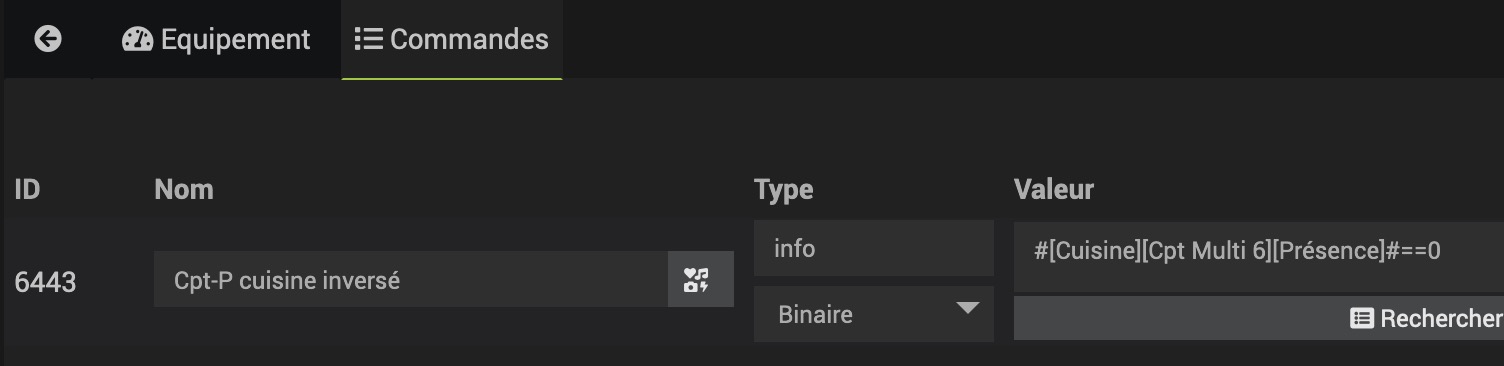

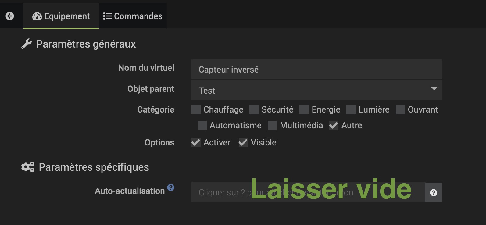

Type info binaire : capteur == 0
Ensuite tu vas sur la Configuration de commande de ton virtuel (onglet Information) et tu utilises « Cette commande remplace la commande » pour remplacer partout ton détecteur par le virtuel.
PS : Je viens de lancer un test…

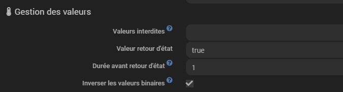

Avec ce workaround qui consiste a mettre true au lieu de 1 ?
il me semble avoir déja testé en alpha, mais pas en stable.

@Phpvarious je n’ai pas testé mais le formatValue est sensé faire la même chose avec 1 ou true en string, donc pas sur que ça marche

Il me semble que sa joue sur le checkReturnState qui dans la condition comparera true a 1, se qui permet de lancer le Cron, a vérifier …

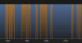

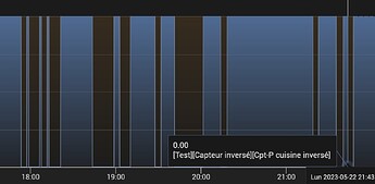

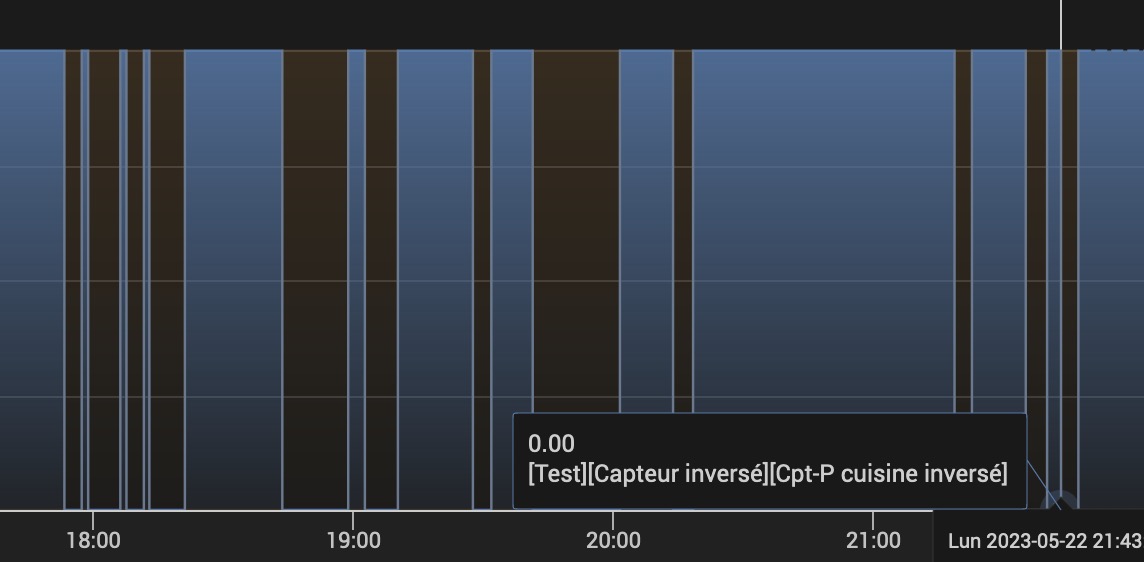

sans grande surprise, je confirme que ça fonctionne très bien avec un virtuel :
