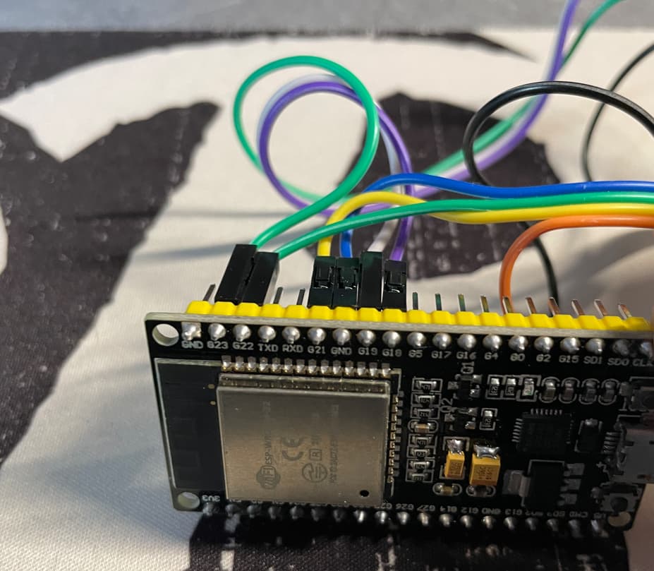

J’ai regarder avec interet ton montage interfacé avec Jeedom ! Super…Pourrais tu redonner les branchements des pins car je vois qu’il y a 2 fois le pin 23 (23 pour le SCL et port WS sur la pin 23 de l’esp32) . Est-ce bien cela ? Si tu peux poster 1 ou 2 photos aussi …Je suis noobs en electronique :slight_smile:
En effet tu as raison, c’est pas clair, le pin 23 est pour le ws de l’INMP441, le SCL est sur le pin 22. C’est compliqué de faire des photos, du coup j’ai fait un petit schéma :slight_smile:
Les couleurs ne sont pas normées, mais ça reprend celle que j’ai pour mon montage…

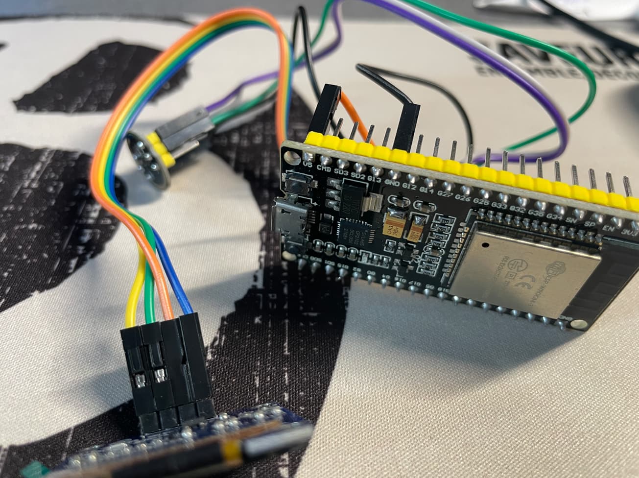

Quelques photos quand même (le vcc de l’INMP n’est plus là (le fil rouge des précédente phtoos), c’est normal il ne sert a rien et parasite les mesures).
En espérant que ça t’aide ! :slight_smile:

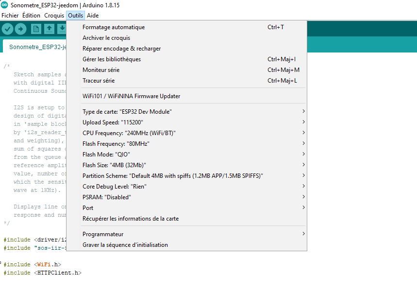

Pour les réglages j’utilise ceux là :

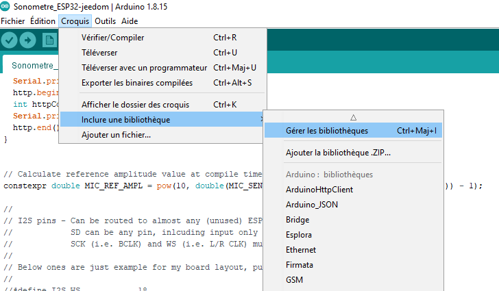

Donc pour faire simple, il y a quelque même quelque librairie a installer (tu les retrouve normalement dans la bibliothèque de arduino :
Il faut que tu installe tout ce que tu vois en include dans le .ino donc :

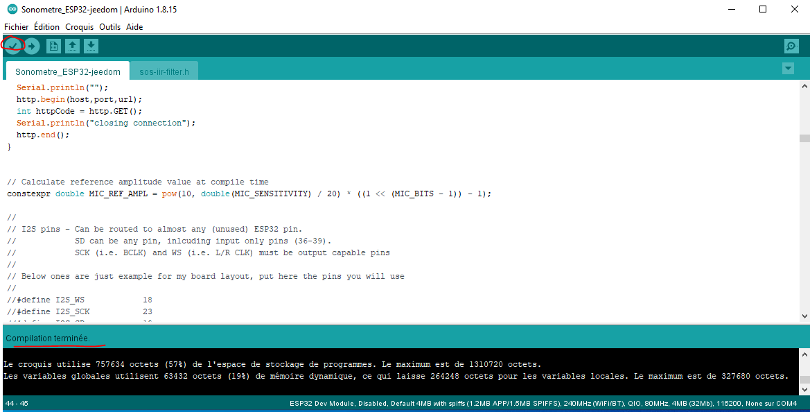

Et enfin quand tu fais vérifier puis vérifier (et téléversé par la suite mais une chose à la fois), il faut que tu regarde en bas ce que ça te dis (dans la zone en noir tu as le débug de ce qui se passe…) Il faut déjà que la compilation soit ok. Est-ce le cas ?
Déjà si tu arrive ici. On pourra voir si tu as un problème de câblage.

Ok pas de souci, mais déjà, la compilation de ton projet est-elle ok ? Une chose à la fois… :slight_smile:
A priori oui …je n’ai aucune erreur …
Donc c’est que l’installation des libs est ok. Donc en effet regarde niveau câblage.

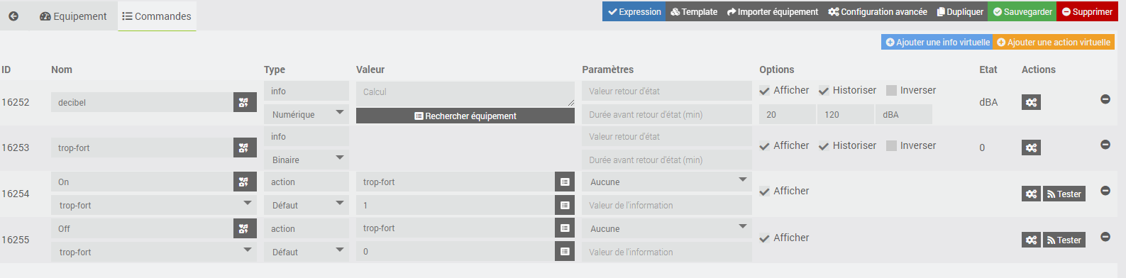

J’avance mais je reste bloqué sur la remontée des valeurs dans Jeedom…J’ai bien crée le virtuel
mais il n’apparait pas comme sur ta capture d’écran les cases tester pour decibel et trop-fort…(et je n’ai jamais cette case tester pour des infos virtuelles …pour des « actions » oui)…Si je comprends bien, toutes les +/-20s environ, Esp32 envoies les infos (qui apparaissent sur le petit OLED) vers Jeedom …comme sur la capture ci-après:

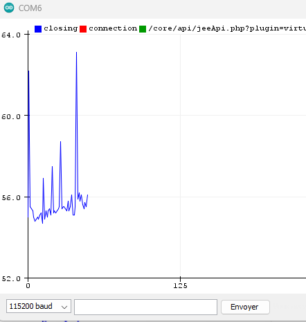

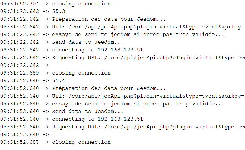

donc je pense que j’ai bien les infos…d’ailleurs sur le traceur serie Arduino, ca semble OK:

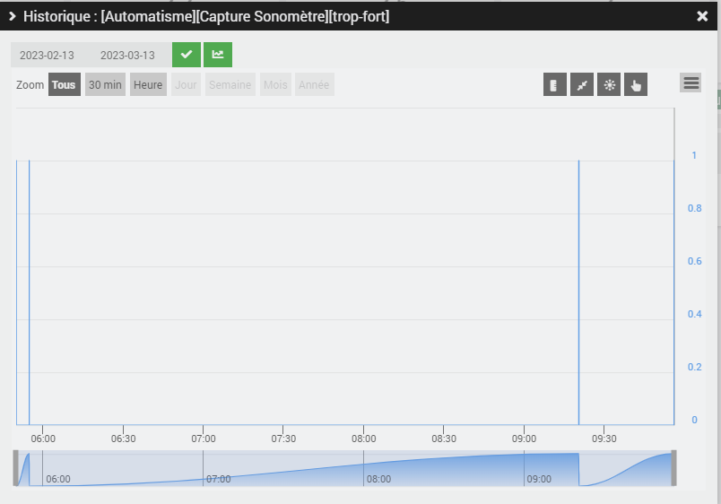

Pour les pics @ 85dBA ca mets bien, dans l’historique Jeedom les valeurs :
donc ca remonte bien les pics …mais rien sur les valeurs en dB…bizarre
et comme c’est le virtuel , ca devrait aussi remonter …Aurais tu quelques captures d’écrans avec les détails pour voir ce qui diffère ?

Je n’ai pas mon ordi en vacances donc les captures ça va être compliqué mais tu es sur la bonne piste si tu as déjà les valeurs de trop fort qui remonte dans ton jeedom. De mémoire tu as 2 ID dans le .ino un pour décibel moyen de 20-30 secondes et un pour trop fort. Pour le premier décibel tu as bien mis 16252 ? C’est l’id que je vois dans ta capture. Pour l’api tu as la bonne vu que les valeurs de trop fort remontent bien. (De mémoire pour le trop fort j’avais mis via jeedom une remise à 0 si il est = 1 plus d’une minute je vois que ton graph repasse bien à 0 donc tu as du faire de même…
La pour le graph des décibels ta config semble bonne côte jeedom. Donc à part une faute de frappe au niveau de l’ID dans le .ino je ne vois pas :frowning:
