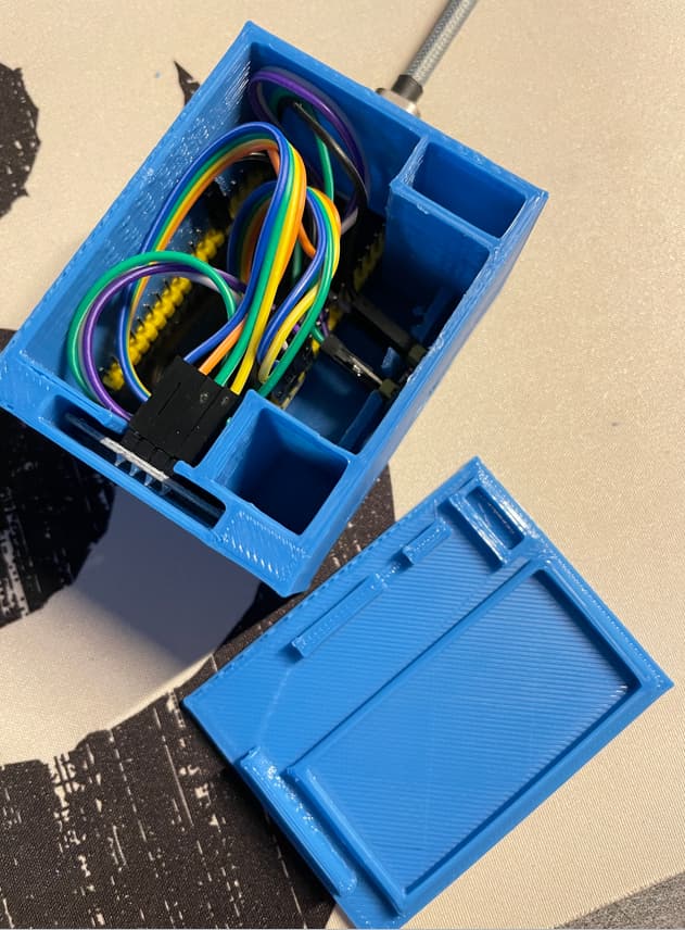

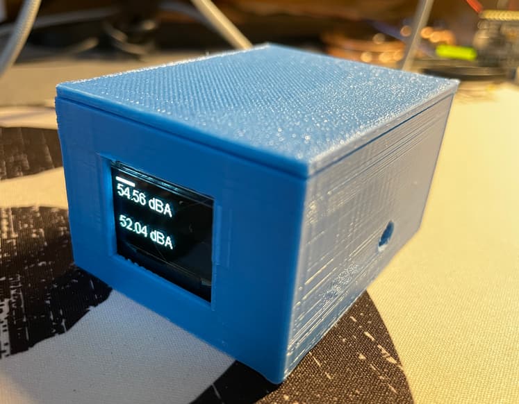

Et voila sa maison !
C’est approximatif les mesures sont pas évidente à faire avec les soudures du capteur, du coup j’ai du gratter un peu mais bon… facile à corriger.
Edit : l’objet stl si besoin : Case for esp32 decibel mesure box and display by sebounet93 - Thingiverse
Bravo super rendu !
