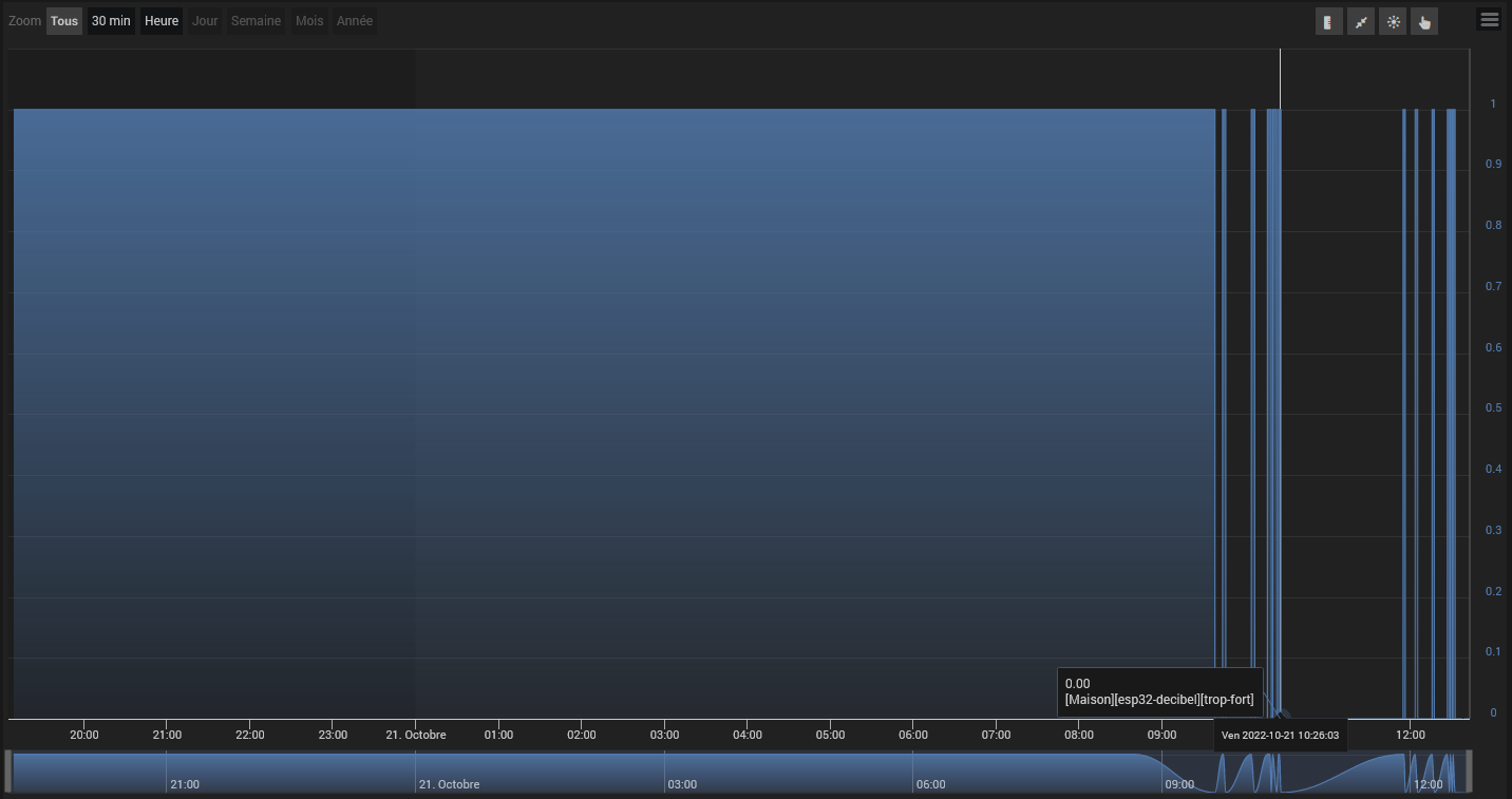

Et le trop-fort (si ça dépasse 85 db) : (ça c’est pas trop parlant hein :D) nota je le remet à « 0 » via Jeedom si à « 1 » plus d’une minute, ça suffit pour déclencher une alarme.
