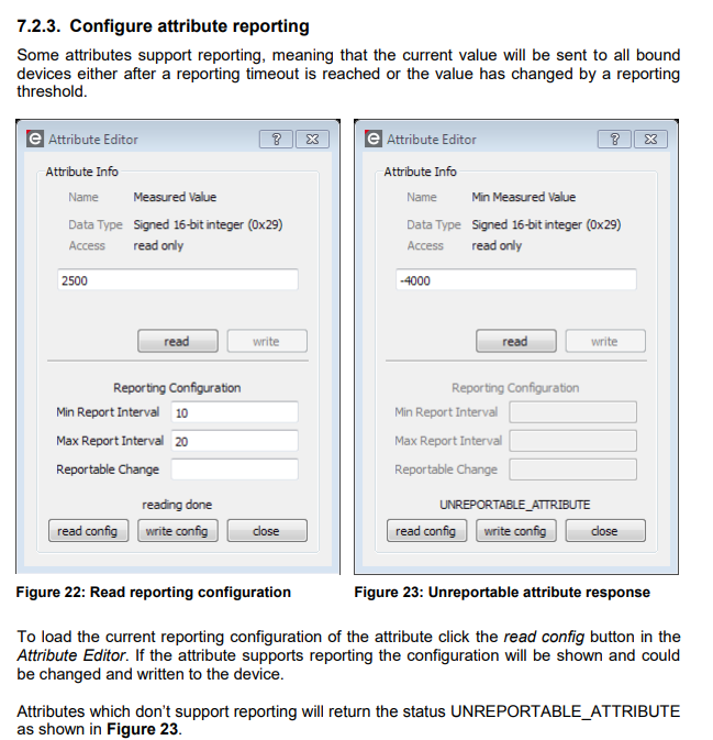

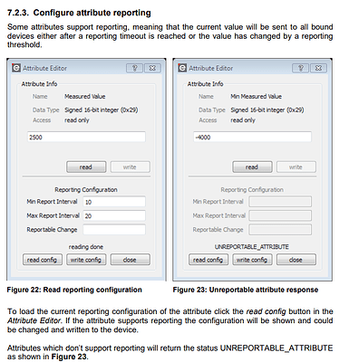

Paramètre modifiable comme suit :
paragraphe 7.2.3 Configure attribut reporting
merci, je m’y penche de suite

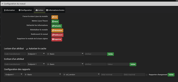

la clé est sur ma SMART, on ne peut pas modifier ce paramètre avec Jeedom ?
Avec le plugin DECONZ, l’application était incluse il me semble ?
j’aurais pu modifier ce paramètre avec ?
avec le plugin Zigbee, ce n’est pas possible ?

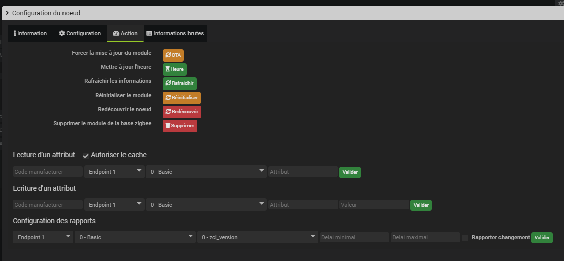

C’est deja tout prevu dans le plugin onglet action… Nh’esites pas a fouiller quand meme avant de me taguer ca me permet de pas passer du temps sur des truc qui sont dans le plugin et de vous aider plus vite quand vous avez de vrai probleme.
Bonjour et merci pour ta réponse, j’ai vu cette partie
je me suis permis de te solliciter pour savoir si tu pouvais me guider pour modifier ce paramètre, c’est un peu complexe et je voudrais pas faire de connerie.
