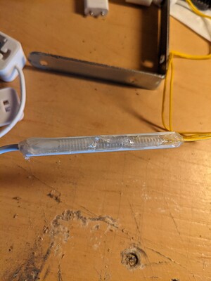

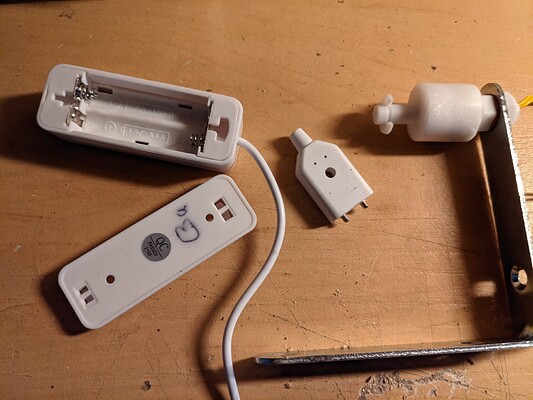

j’ai reçu les 2 flotteurs ce we, je viens de monter celui de la cuve à eau.
j’ai coupé l’embout de la prise Tuya.
J’ai soudé les 2 fils avec ceux du flotteur. j’ai mis de la colle fondue pour rentre la jonction étanche.
J’ai fixé un poids en bas de la tige du flotteur pour le lester, et j’ai fixé le câble sur le haut de la cuve.
flotteur en haut, position normal, pas de mise en circuit du module Tuya.
quand la cuve arrive sous le seuil du flotteur, il va descendre et mettra en circuit le module Tuya et l’état remontra dans jeedom.
seul inconvénient de ce module, c’est qu’il ne faut pas le laisser trop longtemps dans sa position d’alerte, circuit fermé, les piles ne tiennent que quelques jours.
en tous les cas, ces flotteurs répondent à ma problématique, merci à tous pour vos réponses.
