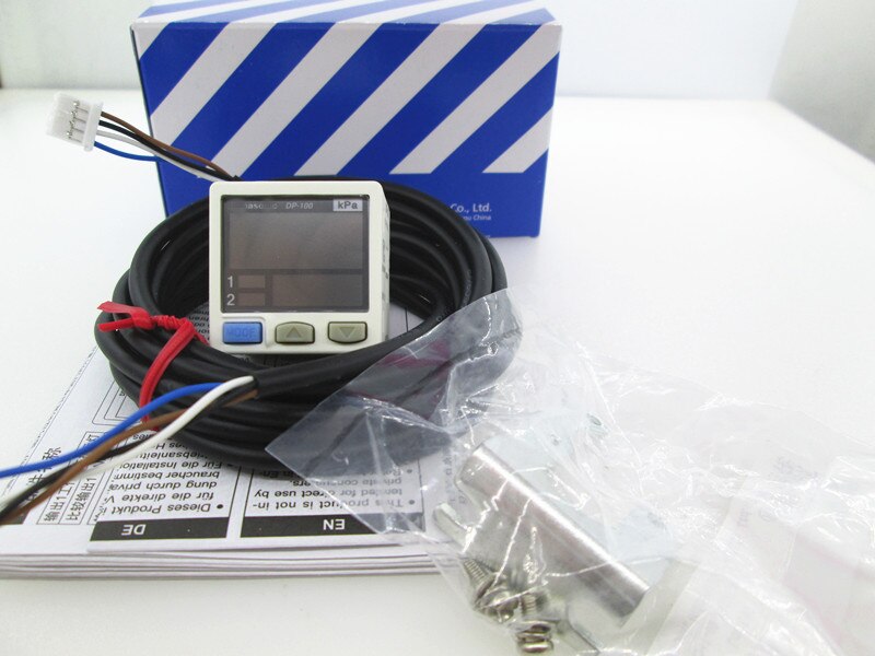

A tout hasard, est-ce qu’un truc comme ça pourrait convenir?
et je remonte comment dans jeedom ?
J’avais oublié le but premier.
Si le capteur est numérique, il y a peut-être moyen de le brancher sur un FGBS en laissant tomber l’afficheur.
En regardant le câblage, je crois voir la tension d’entrée, le ground et la data.
C’est pur spéculation mais vu le prix …
Si tu veux je peux essayer et te dire ce que ça donne.
