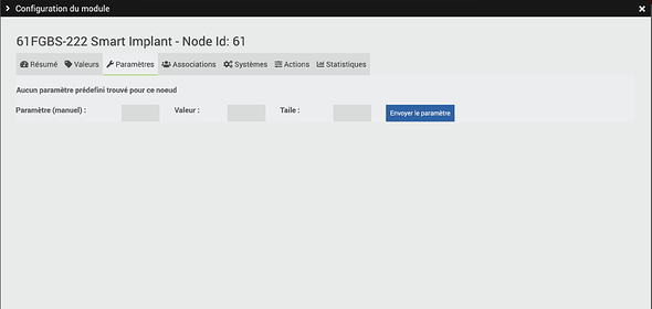

Bonjour j’ai recu mon module Fibaro Smart Implant FGBS-222 mais j’ai une inclusion incomplete dans les parametres il n’y a aucune possibilité

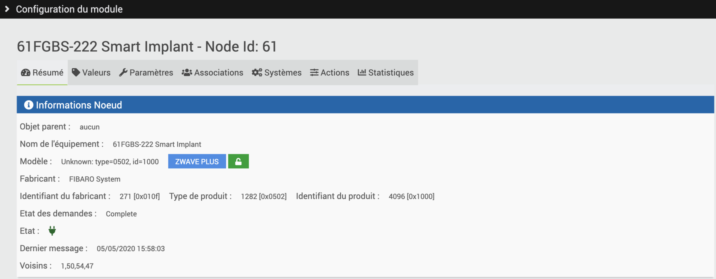

et dans resumé le modele est : Modèle : Unknown: type=0502, id=1000
j’ai inclu et exclu plusieurs fois, j’ai fait un reset du module mais rien ne change

Du coup je suis allé dans le plugin openzwave/configuration/ et dans le cadre configuration j’ai cliqué sur config module au niveau options avancées. ca a réinitialisé.
J’ai reinclu le module et cette fois ci l’inclusion c’est pasé correctement tout à l’air de fonctionner.
