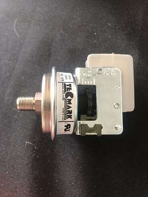

je souhaiterais prendre une info pression au niveau de mon filtre à sable de piscine pour avoir une alerte de nettoyage.
Je pensais utiliser un pressostat (https://www.tubs.fr/pressostat-tecmark-3158-pour-balboa-p-118.html et le brancher sur un smart implant Fibaro.
Le pressostat permet de regler un declenchement de 1 à 5 bars.
Qu’en pensez vous ?
merci

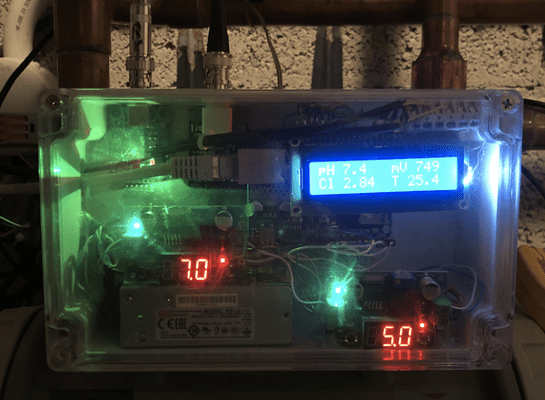

J’ai pris ce modèle monté sur arduino sur une entée analogique, puis une règle de 3 pour le calcul, étalonnée en fonction de la pression du mano
Capture d’écran 2020-04-22 à 16.40.06

Le lien vers du DIY Ph Chlore Pression
https://forum.jeedom.com/viewtopic.php?f=151&t=35487&hilit=kermitlagrenouille&sid=0a40dcb6011c21e18bd3c29a4c0dd2cf&start=360
En fait c’est un capteur pression (3 fils, noir rouge 5 volts et jaune lecture tension entre 0v=0psi 5v=30psi environ
Je mesure la tension au fil jaune avec un arduino et shield ethernet en utilisant pluging jeedouino
Mais tu peux aussi mesurer cette tension avec un IPx800V4 si tu as par exemple
L’avantage de ce système c’est de connaitre la pression de 0 à 3 bars relativement précis
