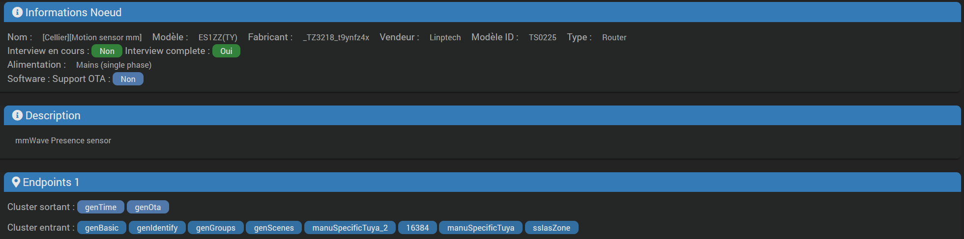

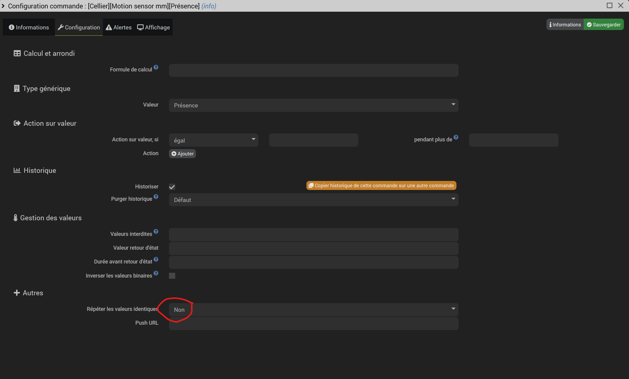

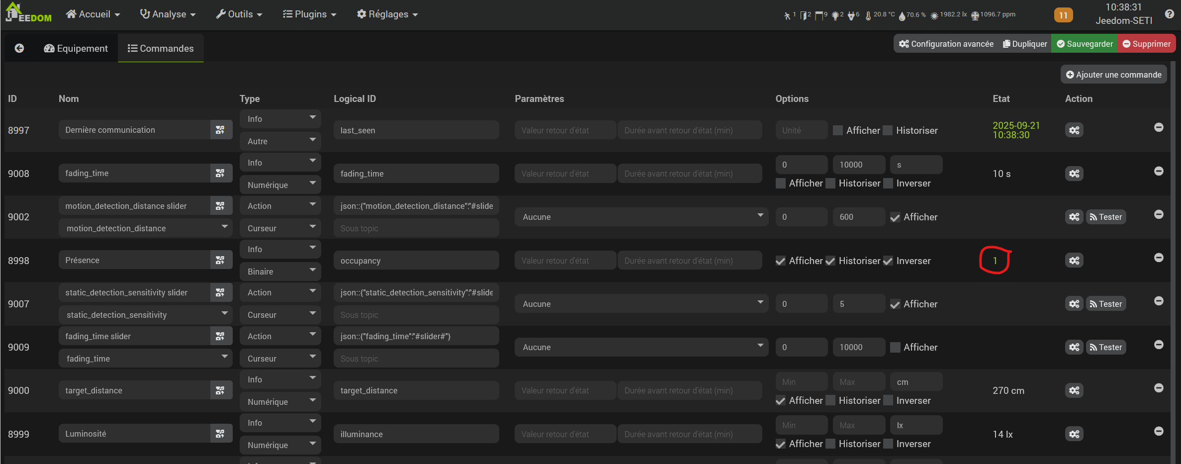

J’ai acheté un capteur milimétrique Linptech, et j’en étais au début très content. Il a une sensibilité et des possibilités de détection vraiment supérieur à mes anciens Fibaro sur pile.
En regardant les logs pour optimiser le fonctionnement de ce capteur avec un autre capteur Fibaro justement, je commence par remarquer une chose étrange: le scénario se déclenche plusieurs fois par minutes, alors que le capteur de présence reste à 0.

En allant voir sur la communauté Jeedom, je trouve ce post, et je décide donc de regarder le capteur d’un peu plus près, pour voir s’il n’y aurait pas aussi dans ce capteur un paramètre de répétition.
Je ne trouve rien par contre, je remarque que l’information de présence passe au vert régulièrement alors qu’elle ne change pas.
Je suppose que c’est ce qui déclenche le scénario.

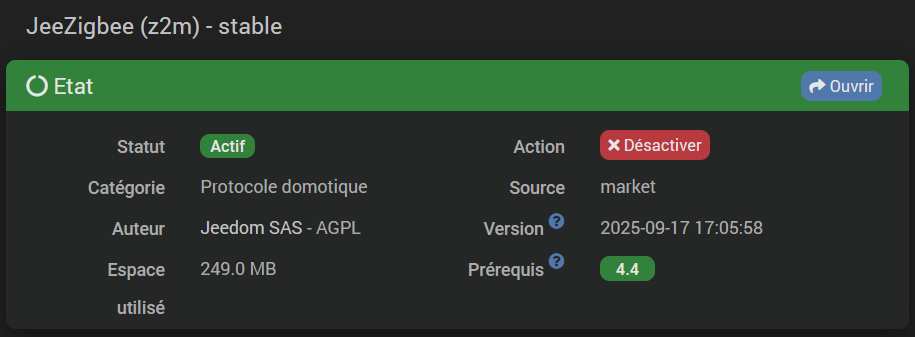

Mon Jeedom est en 4.4.20, et mon plugin JeeZigbee est V4.4:
Mon capteur semble bien reconnu:

En allant dans la Configuration avancée de la commande Présence (l’icône roue dentée à côté du cercle rouge), avez-vous coché la non-répétition de valeur identique? Ça devrait éviter que la commande s’actualise (= « repasse en vert ») si le capteur envoie la valeur identique.
Oui, voici le déclencheur:
@ rom.jou
J’ai trouvé en effet le champs ci-dessous que j’ai changé en « Non ».
Il était à « Oui » avant.
Ca fait maintenant plus de 5 mn qu’aucun scénario ne s’est lancé alors qu’il y en avait au moins un par minute avant.
Merci !
