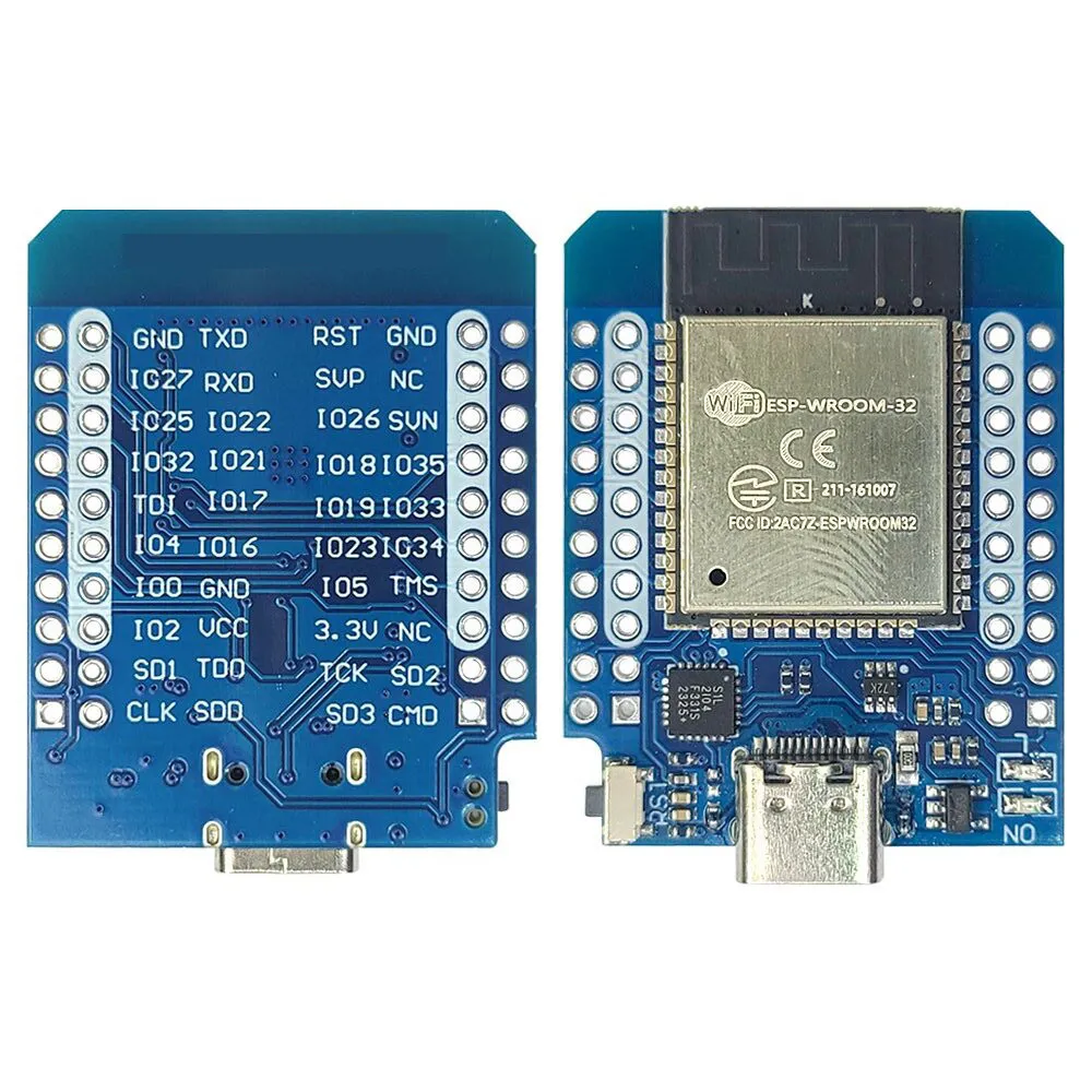

voici l ESP32 que j utilise qui est connecté a mon PC par câble !

Oui il est bien reconnu
on dirait qu il y a quand même un problème lors de l installation mais comment savoir quelle pilote aurait buggé :

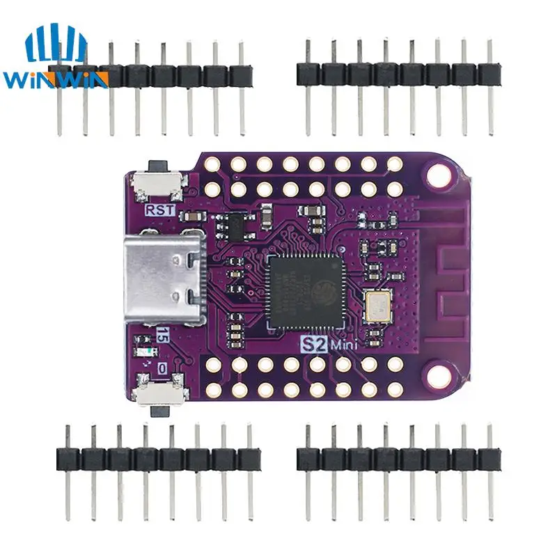

Pour le mode boot, oui; j appuie sur le bouton 0 en branchant le ESP32miniS2 !
Sous esphome, les ESP32 mini V2 ESP32 ltMini V1.0.0 - LOLIN WIFI IOT Conseil basé ESP32-S2FN4R2 ESP32-S2 4MB FLspatule 2MB PSRAM Microchirurgie tionné Ardu37Compatible - AliExpress 502 ne passent pas !

Donc sachant que je veux faire plusieurs capteurs de présence; il faut que j arrive a compiler sur ce modele esp32
Pour le modèle suivant:
J ai réussi a le connecter a esphome et a envoyer une compilation !
