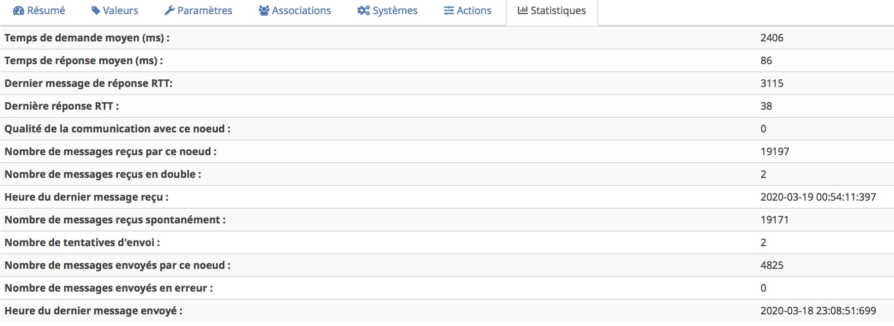

J’ai un peu moins d’une dizaine de capteur Fibaro FGDW-002. Tous fonctionnent bien, sauf 1. En fait, c’est le dernier inclus. Il vient en plus d’être remplacé sous garantie. Le précédent vidait la batterie en une demi journée. Malheureusement, je ne pense pas que la batterie du nouveau capteur tiendra bien longtemps. Il envoie au contrôleur un rapport sur la température toutes les 5 minutes. Je l’ai exclus, fait un reset aux paramètres d’usine. Rien n’y fait. Le paramètre 51 « Temperature reports threshold » est bien à 10, i.e. qu’il ne devrait rapporter au contrôleur que lors de différences de températures supérieures à 1°C, ce qui n’est pas le cas (il rapporte même des valeurs de température identiques. Le local où se trouve le capteur ne devrait d’ailleurs pas observer de variation rapide de température) et au niveau du système, le « Wake-up Interval » est mis à 43200 secondes (classe commande 132, index 0). En clair, tous les paramètres, y compris systèmes, sont les mêmes que tous mes autres capteurs. La seule différence visible se trouve dans la configuration du module, dans Système: J’ai quatre éléments additionnels, qui n’existent pas pour les autres modules FGDW-002:
Minimum Wake-up Interval (Classe 132, Index 1): 0 seconds
Maximum Wake-up Interval (Classe 132, Index 2): 64800 seconds
Default Wake-up Interval (Classe 132, Index 3): 21600 seconds
Wake-up Interval Step (Classe 132, Index 4): 3600 seconds
Mais ces paramètres ne peuvent pas être modifiés (du moins dans Jeedom).
Est-ce que quelqu’un a eu le même problème? Là, je bloque et hormis la panne du module, mon fournisseur n’a, pour le moment, pas de réponse)! Si c’est une panne de modules, cela voudrait-il dire que deux modules de suites ont un problème? Par acquis de conscience, pour voir si c’est un problème de localisation du module (interférence, changement d’état …), j’ai même remplacé le module en question, sur la porte incriminée, par un de mes modules qui fonctionnait correctement. Et là, pas de problème. Ce n’est donc pas la position du module dans ma maison qui pose problème.
Le module FGDW-002 n’est associé qu’au contrôleur Z-Wave. Lors des dernières inclusions, je n’ai même plus remplacé les commandes dans les scénarios (ou fait la manip pour remplacer un module sur pile mort, cf. tuto de Nechry), afin d’éviter de récupérer des paramètres qui pourraient poser un problème.

Le module lui-même semble être à la même version que les autres modules FGDW-002, i.e. les paramètres systèmes suivants sont identiques:
Library Version (Classe 134, Index 0): 3
Protocol Version (Classe 134, Index 0): 4.38
Application Version (Classe 134, Index 0): 3.02
