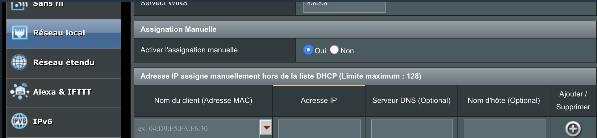

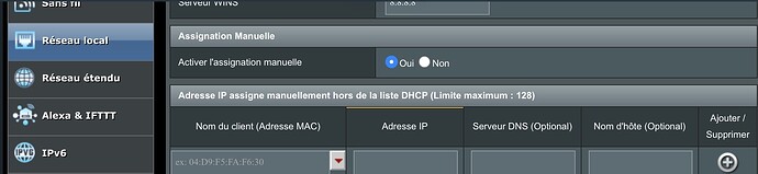

Pour info, le Asus RT-AX88U, c’est 128 addresses IP qu’on peut réserver.

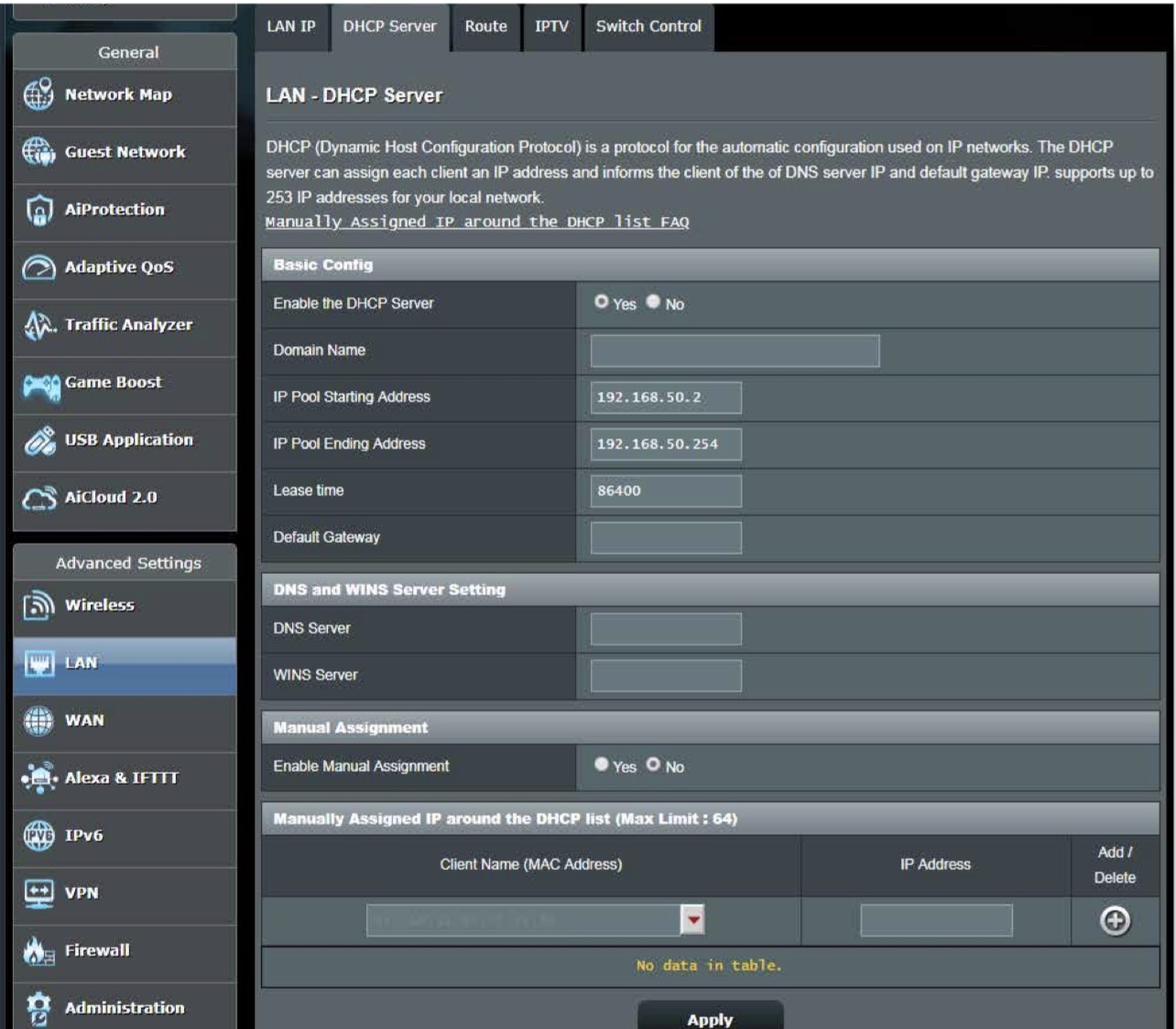

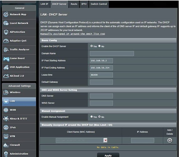

C’est ce que je vois sur mon interface alors que la doc indique 64 adresses
Doc :
Mon interface :
A+

Je confirme que c’est bien 64 @IP pouvant être réservées dans la plage DHCP pour le RT-AX58U, le modèle AX88, lui, en permet 128 (et doute au moins autant pour le BT8).

Il doit y avoir un copier/coller dans les docs Asus avec le nombre d’adresse IP réservées sur l’AX88u qui est aussi avec une image indiquant 64 max et un texte qui dit 32 max :wink:
