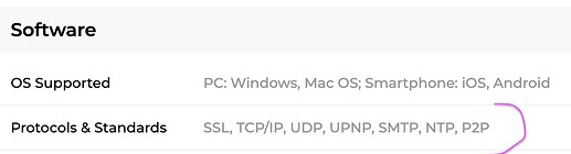

C’est le même modèle que sur le lien mais avec une batterie alimenté par un panneau solaire. Cela veut-il dire que l’on a les avantage des deux monde une camera top avec un panneau solaire ?
Sur le coté enregistrement via un NAS / control par Jeedom / etc… meme problème
(seul un enregistreur Reolink pourra être connecté, ce qui est déjà extraordinaire… vue la batterie / taille du panneau)
Il n’y a pas de connexion RTSP ni HTTP(s)
voir la spec de cette caméra :

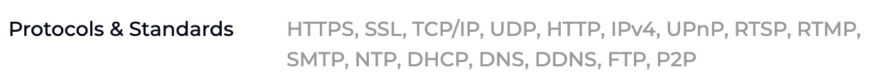

Par rapport à une filaire de chez reolink (ici une RLC 1224) :
En faite pas de magie → pas beaucoup d’énergie - > pas beaucoup de capacité
