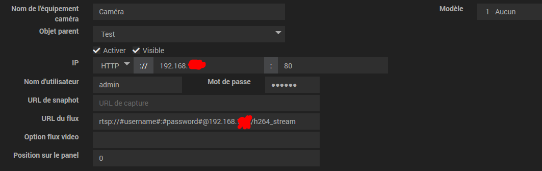

Je viens de faire l’acquisition de la caméra EZVIZ CS-CV310 et impossible de l’intégrer au plugin Caméra.
J’ai tout essayé, mais rien à faire
Je suis dans la dernier firmware de la caméra : Version : V5.2.7 build 190923
Jeedom V3.39 dernière version du plugin
J’ai testé les ports 80 - 554 - 50100 trouvé sur internet et avec
rtsp: //#username#:#password#@adresse_ip_camera:554/11
ou
rtsp: //#username#:#password#@adresse_ip_camera/h264_stream
rien ne s’affiche…
Pour ceux qui ont réussi, comment avez vous fait ?
(J’ai désactivé chiffrement et veille sur l’appli EZVIZ)
Si quelqu’un peut m’aider, merci beaucoup !!!

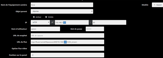

J’ai exactement la même ( ezTube )
Voici sa config:
Le mot de passe est le Verification Code de l’étiquette sur le pied de la cam.

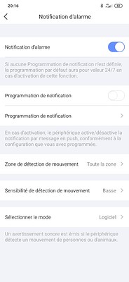

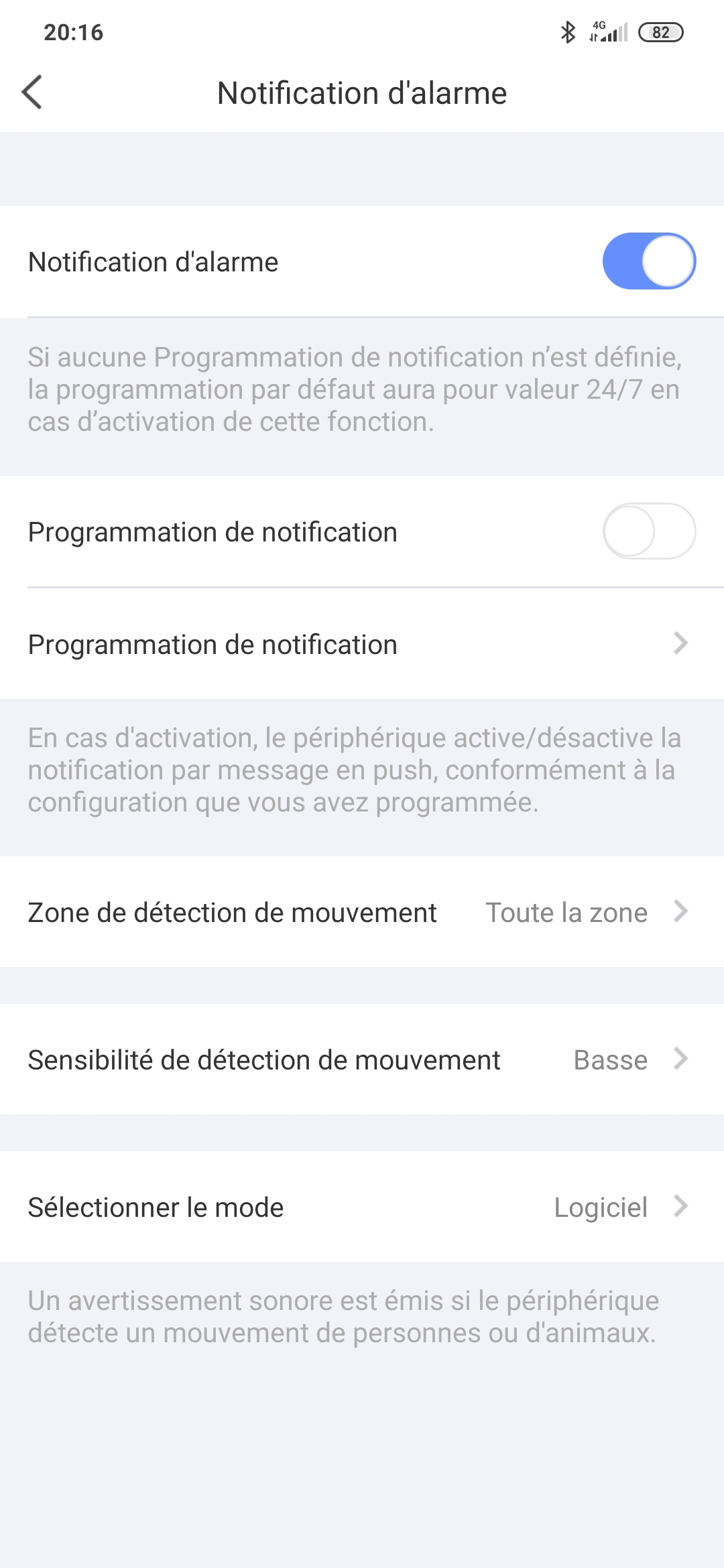

Dans l’application EZVIz, tu vas dans les paramètres de la caméra, tu coches notification d’alarme et à ce moment là, tu as la possibilité de définir le masque de confidentialité.
Merci pour ton retour @olivierbrager
Mais je ne doit pas avoir la même version que toi car je n’ai rien.
