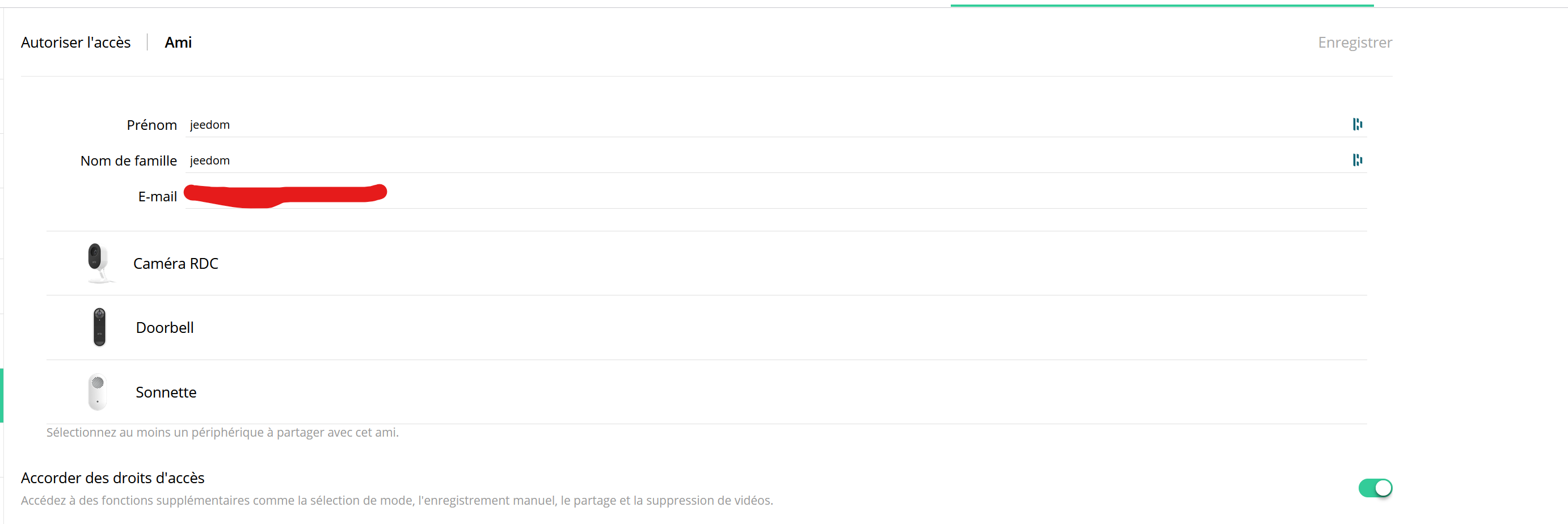

C’est parce que vous n’avez pas (re)partagé la caméra avec l’utilisateur jeedom.
J’ai bien repartagé la caméra à l’utilisateur Jeedom.
Manifestement il reste un problème dans le partage car le plugin « voit » les 2 devices mais ils ne sont pas actifs, donc je suppose que ce sont toujours les « anciens »:
[2026-03-14 13:13:05] INFO  : skipping Caméra RDC: state is deactivated
[2026-03-14 13:13:05] INFO  : skipping Doorbell: state is deactivated
essayez de supprimer tous les partages et de recommencer
ou de supprimer l’utilisateur du compte arlo et de le ré-inviter et d’ensuite re-partager les caméras
