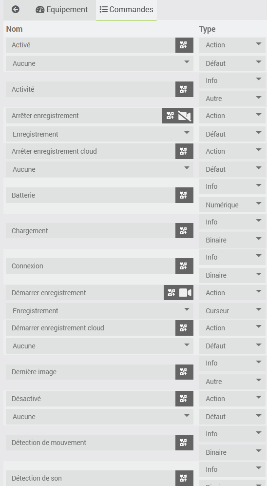

J’ai réussi à resynchroniser ma caméra, mais il me manque certaines commandes :
Sirène On
État de la sirène
Sirène Off
Ces commandes fonctionnaient pourtant très bien auparavant.
Est-ce que quelqu’un a déjà rencontré ce problème ou sait comment les récupérer ?

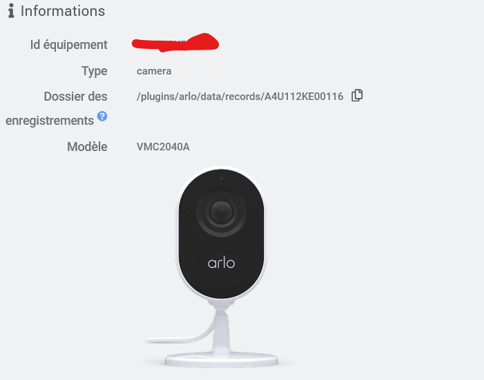

Je peux avoir le modèle exact?
et je ne comprends pas comment des commandes ont pu disparaitre, ce n’est pas le plugin qui supprimé ces commandes
c’est le model :
VMC2040 Ar1.2

Ok donc en principe c’est déjà géré sur ce modèle.
la capture d’écran des commandes n’est pas lisible.
et comment ces commandes ont-elles disparues? vous les avez supprimées?

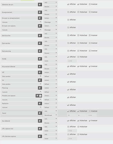

Elle on disparut depuis suppression de l’équipement, et puis resynchronisation du plugin Arlo.
