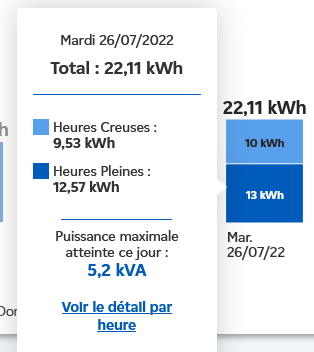

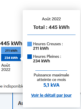

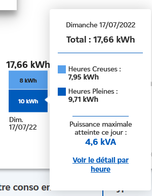

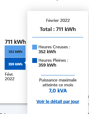

Pourrais-tu regarder j’ai un souci impression que met donnée de 2022 sont à l’envers HP serait HC et HC serait HP au vue du fournisseur d’accès.
Enedis_Conso_Jour_20211231-20221231_14480897105189.csv.txt (133,6 Ko)
je met des exemples :
image image
image image
En vue de la facture :
Tu pourrais m’aider à rectifier.

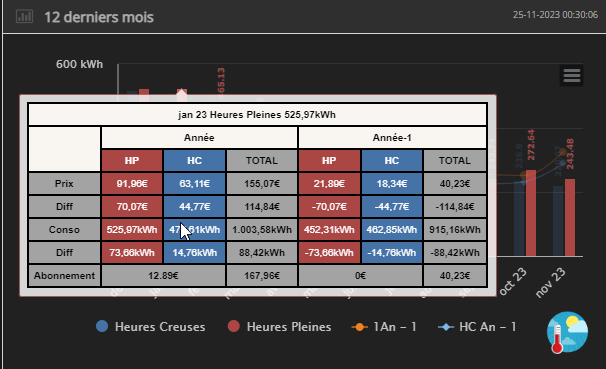

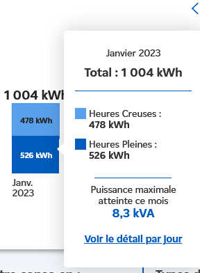

Aurais-tu une réponse à cela car j’ai bien les bonne données mais pourquoi une grosse différence je comprend pas du tous, peu être normal ???
image image
Dans les tables, il y a des champs pour les HP et d’autres pour les HC. Si c’est mal configuré ou mal chargé, c’est normal que cela soit faux.

Je ne comprend pas où tu récupères ce graphique erroné. Je me suis permis de me reconnecter sur ton Jeedom pour regarder, et pour moi tout est bon, mais le graphe est complètement différent de celui
Oui, pas de souci j’avais pas encore désactiver le compte, oui tu vois le graphe il est bisard je comprend pas non plus, j’ai juste rajouter les données 2022 rien de plus.
Je ne vois rien de bizarre. sur l’année 2023 il indique 525.97 en HP et 477.61 en HC et c’est ce que tu as sur Enedis (respectivement 526 et 478).
Toi tu as montré un graphe avec 292,81, en HC et 323.47 en HP
Oui je viens de comprendre cpourquoi dans la configuration les périodes j’avais mis le 22/01/2022 car ma facture part du 22/01/2022 jusqu’au 21/01/2023 donc j’ai mis la périodes la en conf et cela coupe le mois de janvier je viens de remettre en année complète et les infos sont comme le tableau ci-dessus.
Autant pour moi je savais bien que j’avais fait une boulette on peu dire c’a.(juste un réglage de facture que j’avais de l’année dernière).
