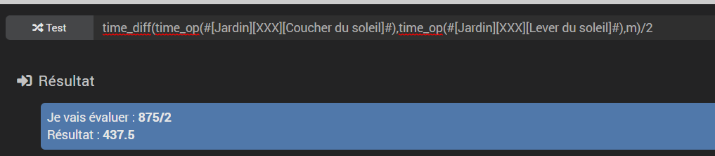

Je suis à la recherche de la méthode pour calculer la différence entre 2 temps, le temps médian.
L’idée est de connaitre la différence entre le coucher et le lever du soleil pour en connaitre le milieu.
Je voudrai gérer la luminosité d’une lampe grâce à ça. Plus je me rapproche de ce milieu plus l’intensité sera faible, plus je m’en éloigne, plus l’intensité sera forte.
Le coucher et le lever sont au format 730 pour 7h30.
J’ai commencé à faire ça à l’aide du forum
time_diff(time_op(#[Jardin][XXX][Coucher du soleil]#),time_op(#[Jardin][XXX][Lever du soleil]#),m)/2
ce qui me donne par exemple 437.5
Je tente un formatTime, mais j’ai un retour très bizarre
Mise à jour du tag #Temps_median# => 437.5
Mise à jour du tag #Temps_format# => Tehmp

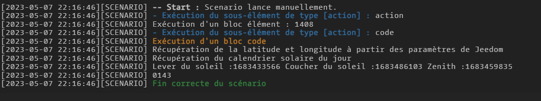

// Step 1
$scenario->setLog('Récupération de la latitude et longitude à partir des paramètres de Jeedom');
$latitude						= config::bykey('info::latitude');
$longitude						= config::bykey('info::longitude');
$scenario->setLog('Récupération du calendrier solaire du jour');
$sun_info      					= date_sun_info(time(), $latitude, $longitude);
$leverSoleil   					= $sun_info['sunrise'];
$coucherSoleil 					= $sun_info['sunset'];
$zenithSoleil  					= $sun_info['transit'];
$scenario->setLog('Lever du soleil :'.$leverSoleil. ' Coucher du soleil :'.$coucherSoleil. ' Zenith :' .$zenithSoleil);
$heureznithSoleil = date('Hi', $zenithSoleil+43200);
$scenario->setLog($heureznithSoleil);
