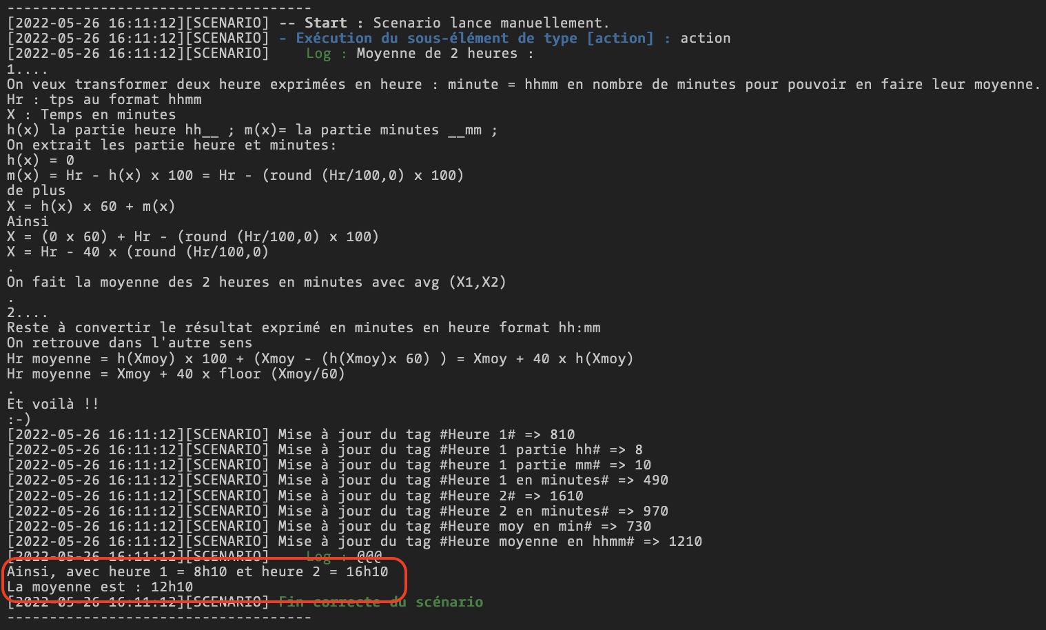

Alors voici la réponse en détail :
Le scénario :
Le log qui montre que ça marche :
PS: Il n’y a que jeedom pour réussir à faire ce genre de chose sans savoir coder !

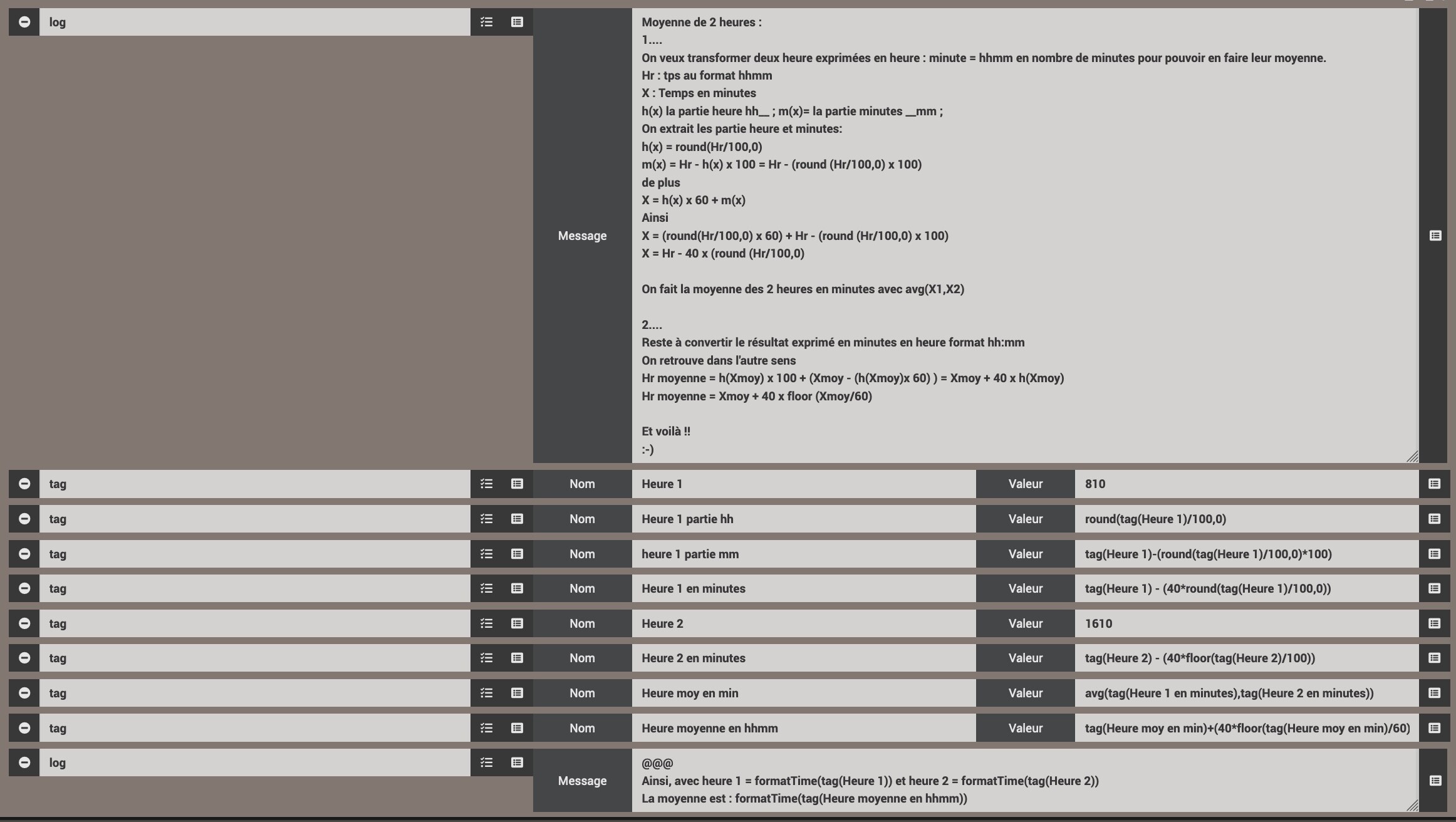

Le scénario :
