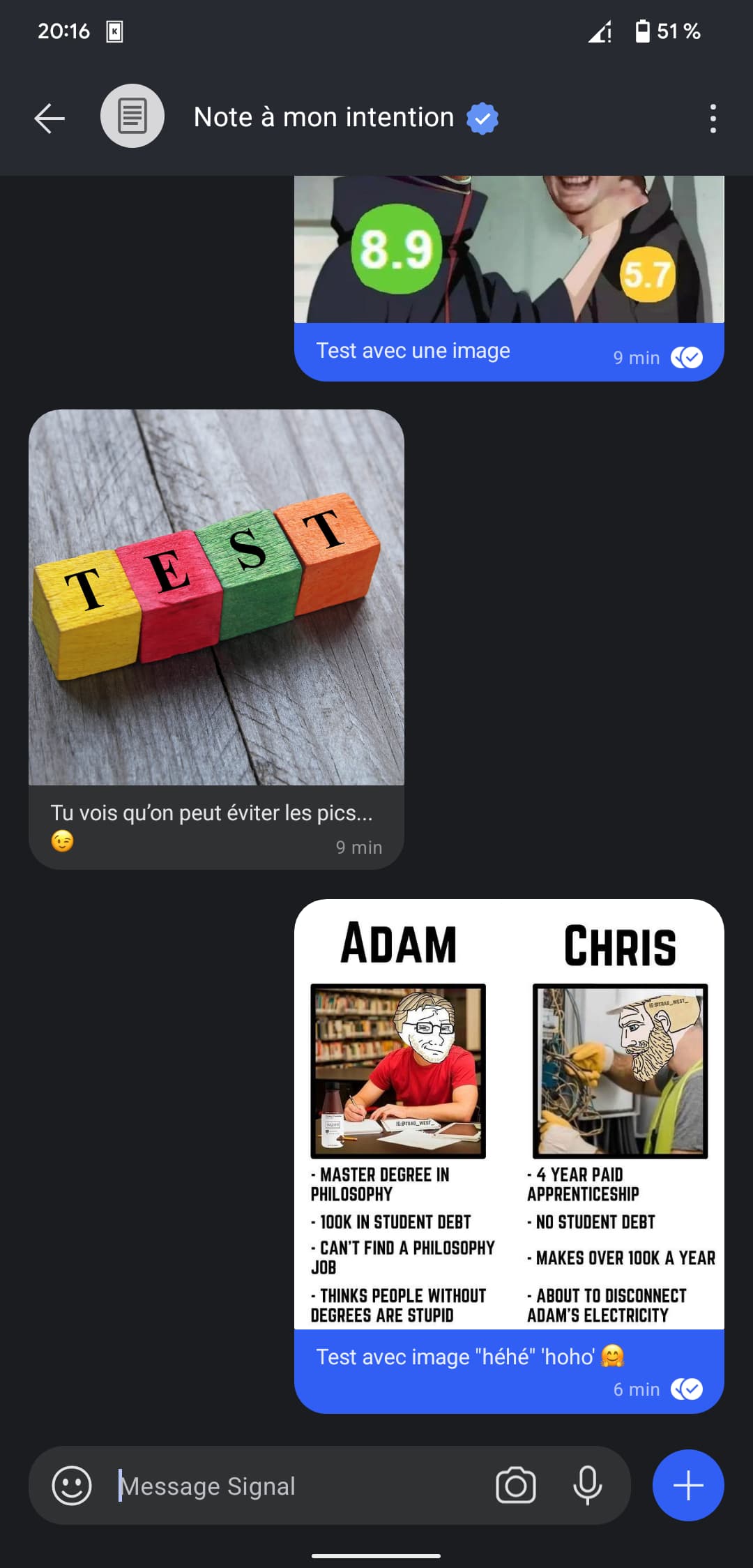

Je viens de refaire des tests (d’abord sans mettre le plugin a jour, pour bien valider le problème), et ca ne plante pas juste avec un message contenant une simple apostrophe comme je le pensais.
en fait, j’ai envoyé un message avec du texte (avec une apostrophe et un smiley) ET une image.
