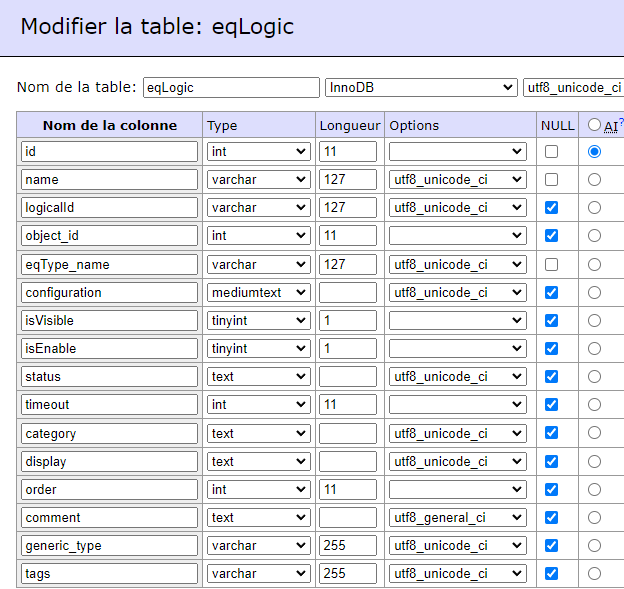

Ben moi j’ai des tables avec d’autres type (des tables de plugins tiers, mais aussi de jeedom). Parfois c’est unicode, parfois general…
Et dans les tables jeedom, au niveau des colonnes, c’est hétérogene aussi (comment). Donc je voulais pas faire de conneries…

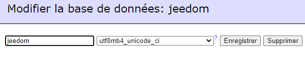

Après analyse, seule la connexion a été passée en utf8mb4_unicode_ci, et du coup, la DB, les tables et les champs créées lors de l’installation récupère cette collation.
Pour le changement au niveau de la DB, mon user jeedom n’a pas les droits de le faire via une requête ALTER DATABASE. Je l’ai donc fait au niveau de l’interface d’adminer :
Ensuite, il suffit de faire un ALTER TABLE sur chaque table en utf8_unicode_ci qu’on voudrait passer en utf8mb4_unicode_ci. Bonne nouvelle : si c’est fait via une requete, les champs sont modifiés aussi. (Contrairement à si on le fait via l’interface d’adminer etonnement).

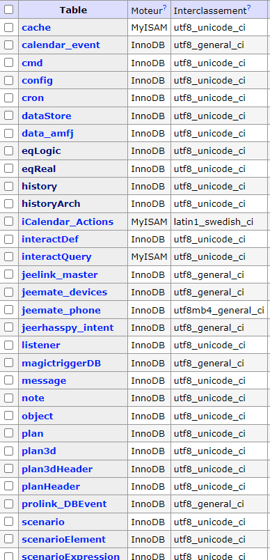

Dans mon cas, j’ai listé ces tables :
ATTENTION : il y a des tables spécifiques à certains plugins, que je n’ai pas listé ici.

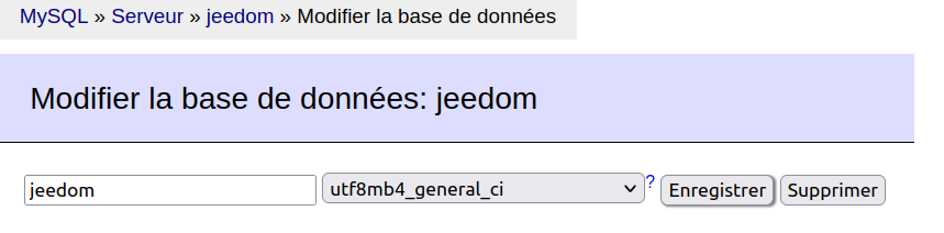

Ce qui expliquerait que je sois déjà en utf8mb4 via la modification de 2020.
Donc à passer en utf8mb4_unicode_ci depuis adminer.

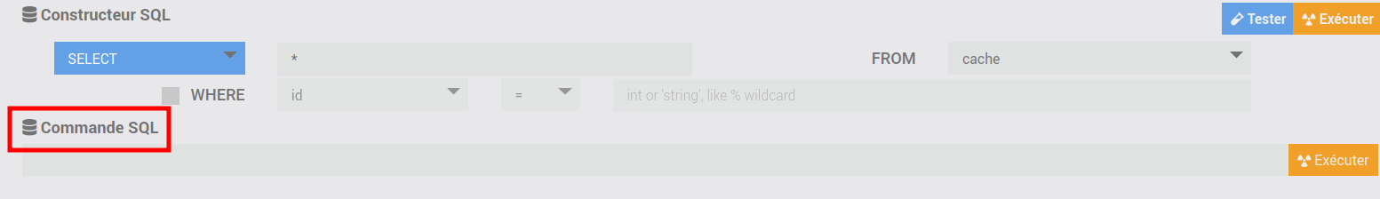

Si j’ai bien compris, tu préconises de passer par Jeedom via le champ "Commande SQL" pour passer les commandes "ALTER TABLE".

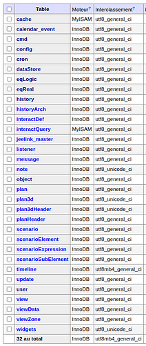

Ah ben tiens, toi tu es en general, alors que la connexion est en unicode. Bizarre…
