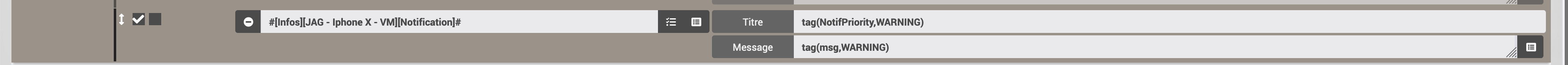

J’ai réussi à résoudre mon probleme en version 4.0.40 en corrigeant les appels et utilisation de tag (suppression de tous les #) au final cela donne
pour le scenario qui appelle un scenario :
et le scenario qui est appelé

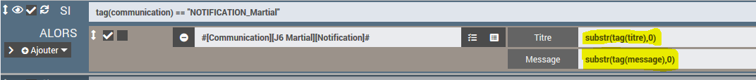

et allez savoir pourquoi pour les notifications j’ai du ajouté cela : sinon il ne fonctionnait pas : un substr :
si cela peut aider les autres
Ah oui tu veux dire que tu utilises la bonne syntaxe et que cela fonctionne
Ben c’est une version beta, si tu veux pas de souci reste en stable…
Le substr( $string ,0) pose question.
Je ne suis pas un spécialiste de php, mais il me semble que substr( $string ,0) est égal à $string.
Merci pour ta solution, je confirme il faut bien utiliser substr, si on envoi des notifications par tag sur l’Application mobile jeedom. Pour les autres notifications, il n’y a pas besoin
merci bonne après midi
Oui cela fonctionne partiellement, j’ai remarqué que si la notification contenait une parenthèse ou un retour à la ligne le substr ne fonctionne pas
Merci effectivement probleme avec parenthese et retour a la ligne avec les notifications

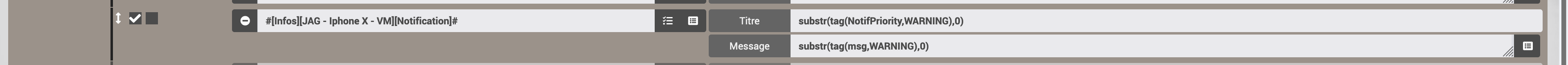

Hello @Loic
Je viens de faire l’essai sur la beta mise à jour avec le plugin mobile en version stable
si j’enleve substr( devant chaque tag, la notification ne passe avec un message d’erreur
[2020-02-16 16:45:09][DEBUG] : Notif > {"background":"0","title":"INFO","message":"\"Reparation faite SdB d\""} / 431 / notif / idNotif =
[2020-02-16 16:45:09][DEBUG] : Commande de notification notif
[2020-02-16 16:45:09][DEBUG] : notification en cours !
[2020-02-16 16:45:09][DEBUG] : JSON envoyé : {"default": "test", "APNS": "{\"aps\":{\"content-available\":\"1\",\"alert\": {\"title\":\"INFO\",\"body\":\""Reparation faite SdB d"\"},\"badge\":\"0\",\"sound\":\"silence.caf\",\"date\":\"2020-02-16 16:45:09\",\"idNotif\":\"1733\"}}"}
[2020-02-16 16:45:10][DEBUG] : notification resultat > <h1>Server Error (500)</h1>
[2020-02-16 16:45:10][DEBUG] : Action : Envoi d'une configuration
si je lance le scenario avec substr(, les notifications passent
[2020-02-16 16:49:19][DEBUG] : Notif > {"background":"0","title":"WARNING","message":"WARNING"} / 431 / notif / idNotif =
[2020-02-16 16:49:20][DEBUG] : Commande de notification notif
[2020-02-16 16:49:20][DEBUG] : notification en cours !
[2020-02-16 16:49:20][DEBUG] : JSON envoyé : {"default": "test", "APNS": "{\"aps\":{\"content-available\":\"1\",\"alert\": {\"title\":\"Jeedom\",\"body\":\"WARNING\"},\"badge\":\"0\",\"sound\":\"silence.caf\",\"date\":\"2020-02-16 16:49:20\",\"idNotif\":\"1734\"}}"}
[2020-02-16 16:49:20][DEBUG] : notification resultat > IOS > {'ResponseMetadata': {'RetryAttempts': 0, 'HTTPStatusCode': 200, 'RequestId': '16b32f4f-cfe0-5862-b1cf-798ca9201b2e', 'HTTPHeaders': {'x-amzn-requestid': '16b32f4f-cfe0-5862-b1cf-798ca9201b2e', 'date': 'Sun, 16 Feb 2020 15:49:20 GMT', 'content-length': '294', 'content-type': 'text/xml'}}, u'MessageId': 'cdfcae52-0e0a-5d46-928a-f89168ca5e0a'}
[2020-02-16 16:49:20][DEBUG] : Action : Envoi d'une configuration
