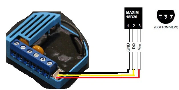

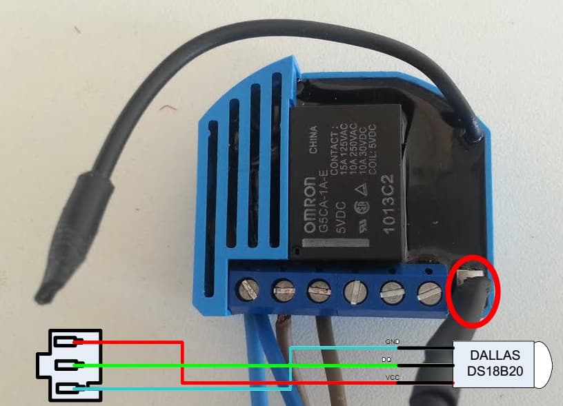

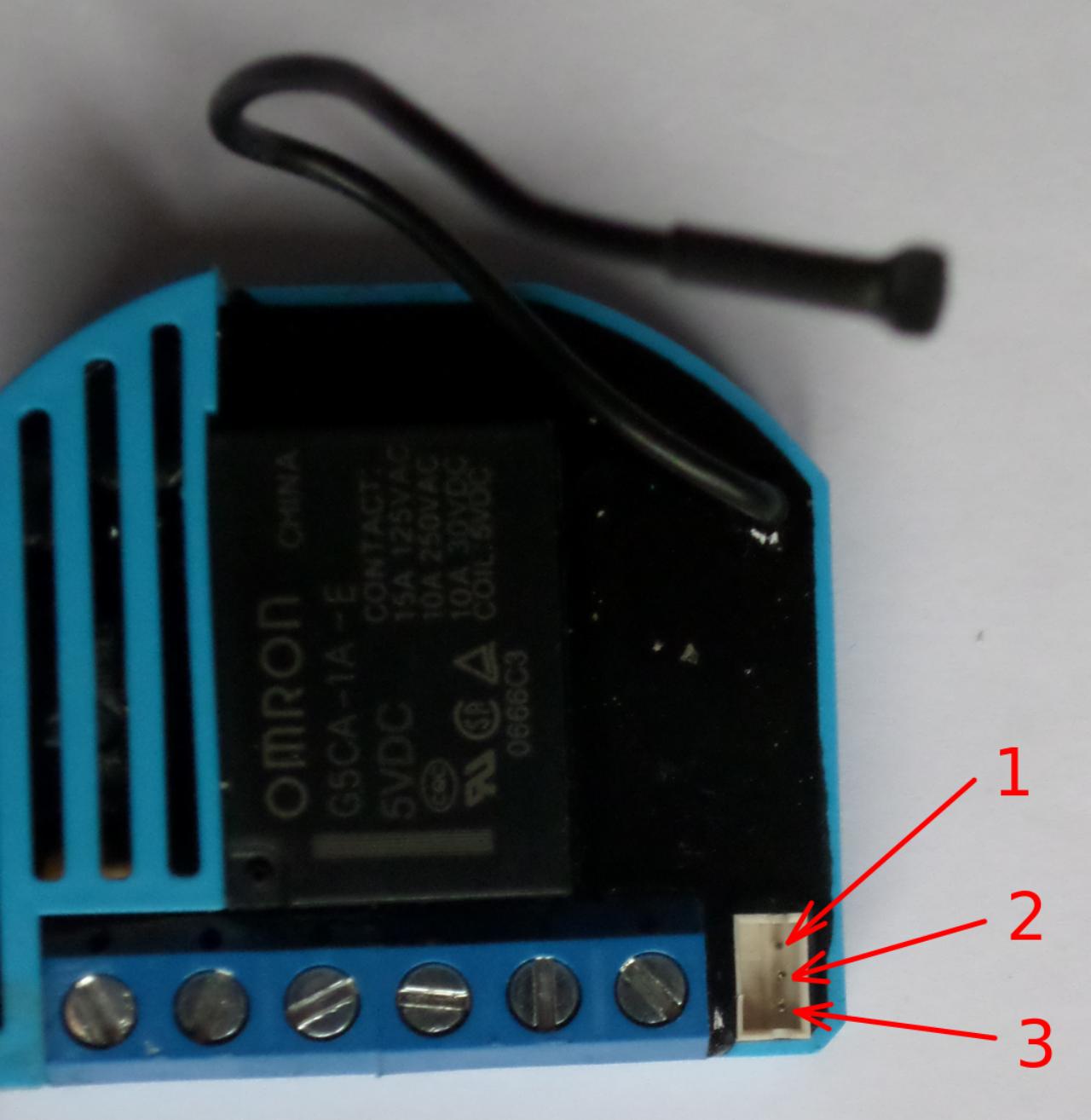

Bonjour à tous, je cherche désespérément le brochage de la prise pour la sonde de température sur un module Qubino.
Pouvez vous me dire où sont les broches GND DATA et +3,3V ?
Après une mini recherche Google :
Bad
