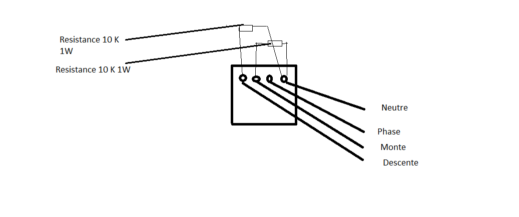

Comment fait-on pour positionner un VR à un certain % ?
J’ai des 67256 mais le moteur ne veut pas mémoriser le preset.
Donc dans l’équipement, au niveau de la commande numérique, j’ai bien mis le temps dans la Durée de la commande.
Mais ensuite comment demander à un % dans le statut numérique ou un temps en seconde dans le statut Autre ?

comme tu le dit dans ta question status numérique. Ce n’est qu’un status pas une commande.
Tu peut pas mémoriser le preset mais il y a un moyen ,un peu chaud pour le faire fonctionnée.

Alors ce serait quoi ton moyen « un peu chaud » si ça fonctionne ?

Salut il te faut 2 résistances 10 K 1W que tu branches derrière ton inter voir schéma
.Ensuite tu lance ton calibrage et la ca devient corse il faut a l’aide d’un tournevis isole mais pas le bout un ! (ou tu fait un montage avec un bp) que tu touche le fil monte et neutre de ta resistance petit arc elec et la calibration commence des qu’il est en haut pareil et quand il descend c’est sur l’autre fil et le neutre.Mais sa fonctionne chez moi depuis 4 ans alors la manip m’en souvient pas trop.Salut,

@alx68
Ouais c’est effectivement très chaud comme méthode.
Je te remercie de nous la faire partager.
Pour l’instant je pense que je vais attendre avant de me lancer dans cette démarche
