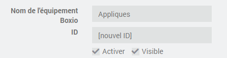

Par contre j’ai changé un inter et je ne sais plus comment inclure le nouvel inter. Si qqu avez le mode d’emploi
Merci pour votre aide

Le plus simple, c’est d’aller dans l’interface de Boxio, trouver l’ancien interrupteur et simplement changer l’ID:
Hello Kevin
J’ai aussi le cas du changement d’inter ou prise.
Si on ne change que l’ID, aucune interaction avec les scenarios ne sera mise à jour ?

Normalement non, les infos et commandes Jeedom restent telles quelles (ce qui est plutôt une bonne chose, ça évite d’avoir à tout reconfigurer).
Par exemple : j’ai une prise inter qui ne communique plus, je la change par une nouvelle (la dernière en stock), je modifie seulement l’ID dans l’équipement Boxio de l’ancienne (elle est piloté via un virtuel donc je touche à rien de ce côté là) et tous les scénarios associés seront automatiquement à jour ?
Les scénarios de Jeedom mais ceux des inter InOne qui pilotent la prise ?

Non, seulement les scénarios Jeedom fonctionneront d’office. Pour les scénarios In One, il faudra refaire l’apprentissage, les associations scénarios étant stockés dans le récepteur prisinter retiré du réseau.
D’accord, c’est bien ce que j’avais compris.
