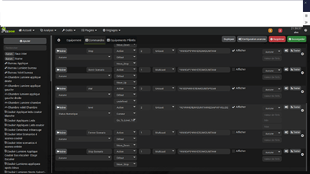

Salut Naif
Chez moi cf photo jointe, et dans les scénarios je définis un temps en sleep et stop.
Capture d’écran 2020-05-23 à 15.32.31.pdf (262,0 Ko)
Salut Naif

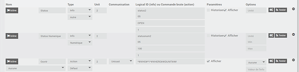

@Fidjial
Merci pour ta réponse. Mais, dans mes scénarios j’utilise déjà les commandes sleep et stop.
Mon interrogation serait d’utiliser un paramètre directement sur l’équipement au niveau de la rubrique « statut » ou « statuts numérique »: par exemple 10 secondes ou 50 %. D’ailleurs sur ta capture, à quoi correspondent les chiffres 26 et 58 (26 secondes, 58 % ?)
Mais ma demande n’est peut être pas réalisable dans la forme où je la voie.
Bonne journée
Cordialement

@alx68
C’est un peu cela mais depuis le début, je me pose la question de l’utilité des rubriques dans « statut » et « statutnumérique ». Je pensais que là je pouvais inscrire un temps et un pourcentage pour la descente.
Bonne journée

Salut Naif,
Je suis toujours en v3, je ne sais pas si Boxio est compatible pour la v4.
De mon côté voici la photo de la config, le port Boxio en Auto
Capture d’écran 2020-06-02 à 15.07.03.pdf (128,0 Ko)

@naif
Salut ,pour info je suis en V4 raspberry et le port est configurée en Bticino et non auto.
Pour les infos que tu doit remplir en dessous du status 2 tu rentres le temps que ton volet met a descendre ou monte idem pour le statusnum2 et rien d’autre le plugin calcul le pourcentage d’ouverture. N’appuie pas deux fois sur stop car ça passe du open ou du closed tout dépend.

J’ai fait plusieurs tentatives mais cela ne fonctionne pas: le volet se ferme ou s’ouvre complètement.
Je pense que je m’y prends mal.
Un petit coup de pouce pour comprendre
Merci et cordialement
De mon côté j’ai les mêmes commandes que toi pour un volet ouvert
Capture d’écran 2020-06-03 à 17.06.35.pdf (195,8 Ko)
@naif
Pourquoi 05 c’est 5 secondes mais il faut mettre vraiment le temps que mais le volets pour ce fermer ou s’ouvrir car sinon le calcul ne marche pas la trame interprété qui est unknow c’est normal réponse de la passerelle pas interprété car pas utile aucune info .Comme dit tu ne peut pas faire de variation de tes volets c’est a titre d’info le pourcentage après si en commande local sa ne marche pas peut être que tes trames ne passe pas bien.
