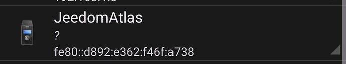

Suite au passage de la box Atlas de debian 11 à 12 en utilisant le nouveau système de restauration (avec tout de même une première tentative infructueuse), je note que ma box par 3 fois a planté, sans s’éteindre, sans être accessible. Je vois les led allumées mais elle n’apparait pas sur mon réseau local. Cela est arrivé ce matin vers 09:56, les fois précédentes à d’autres heures de la journée.
Je ne sais pas trop quoi regarder, le log http.error n’affiche rien autour de l’heure du plantage (je retrouve les lignes affichées régulièrement avant et après reboot et la plupart concerne apparemment un problème connu du core 4.4):

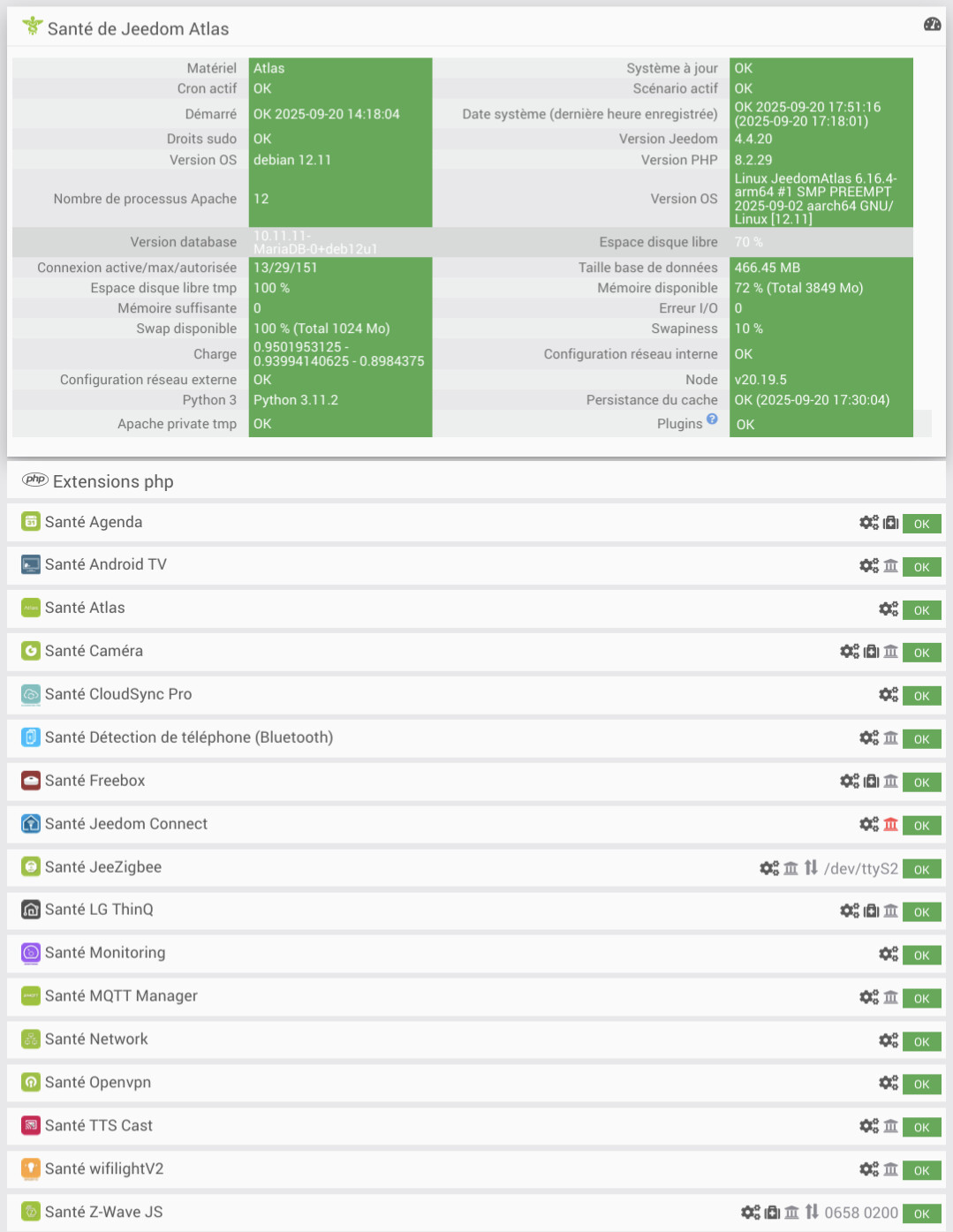

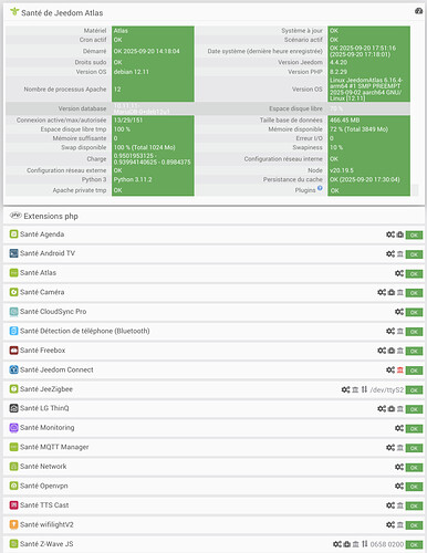

Ma page santé :

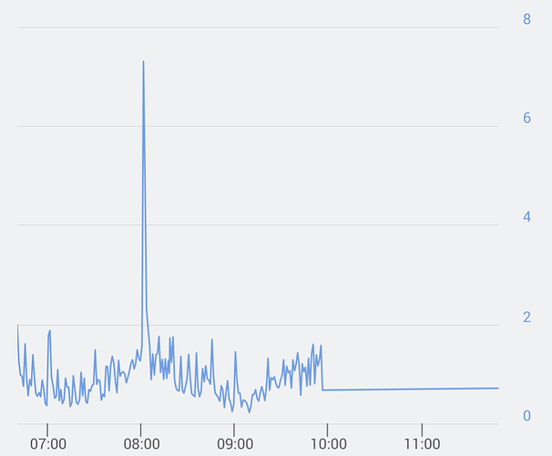

La charge ne semble pas non plus avoir peaké juste à ce moment-là (charge à 1min depuis le plugin monitoring):

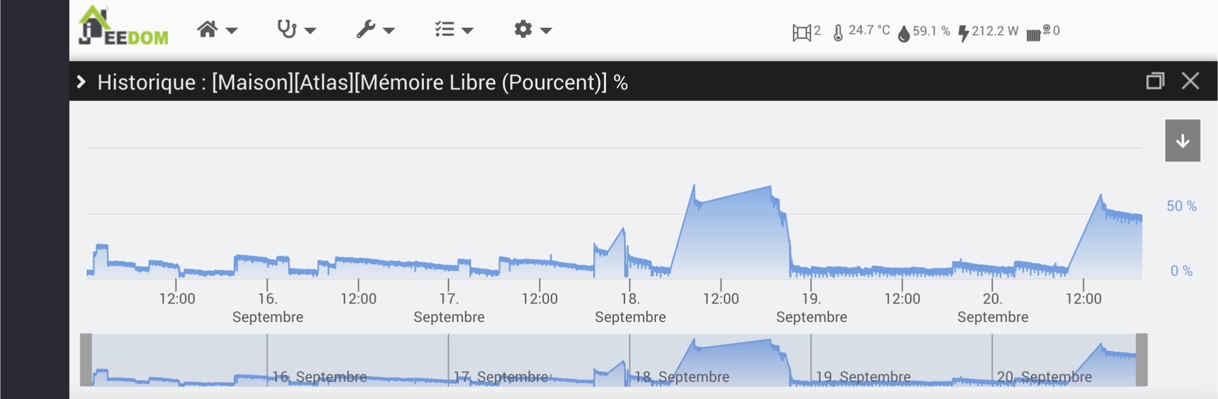

J’ai trouvé un item « intéressant » : ma mémoire libre (toujours d’après le plugin monitoring) descend à moins de 5% puis remonte à 70% quand je reboote. Est-ce que c’est un comportement « normal » ?
