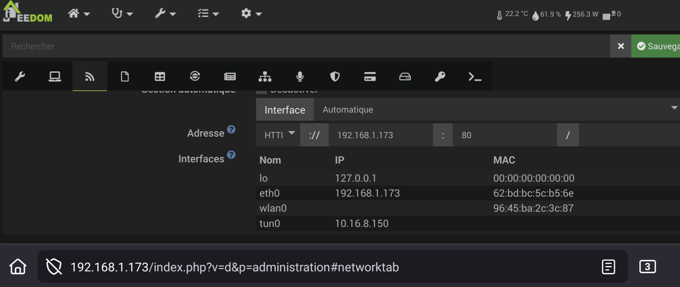

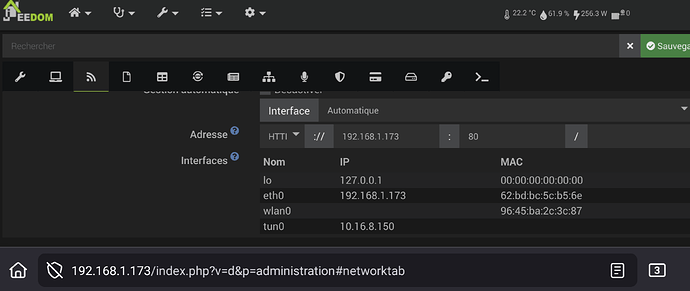

Box Atlas plante une fois par jour et ne répond plus suite à migration en Debian 11.11 ou 12.11
Peut être l’adresse IPv6 de la connexion wifi de cette box.
Faites le tour des réglages possible.
Bonne idée, je n’avais pas pensé au wifi de l’Atlas, bien que je ne l’ai jamais utilisé jusqu’ici. J’ai désactivé l’équipement Wifi du plugin Atlas tout de même pour voir si ça aide. L’adresse mac du wifi de l’Atlas n’apparaît nul part sur la Freebox.
Dans ma Freebox j’ai supprimé le bail DHCP statique et je l’ai rebooté, on va voir si ça tient mieux…
Il reste l’histoire de l’alimentation aussi, faut que je regarde les caractéristiques attendues et ce que j’ai sous le coude.

Problème d’adressage ?
Dans la conf j’ai ça (je n’ai jamais rien renseigné ici, je suppose que ça remonte tout seul en fonction de l’IP attribuée par ma Freebox)
