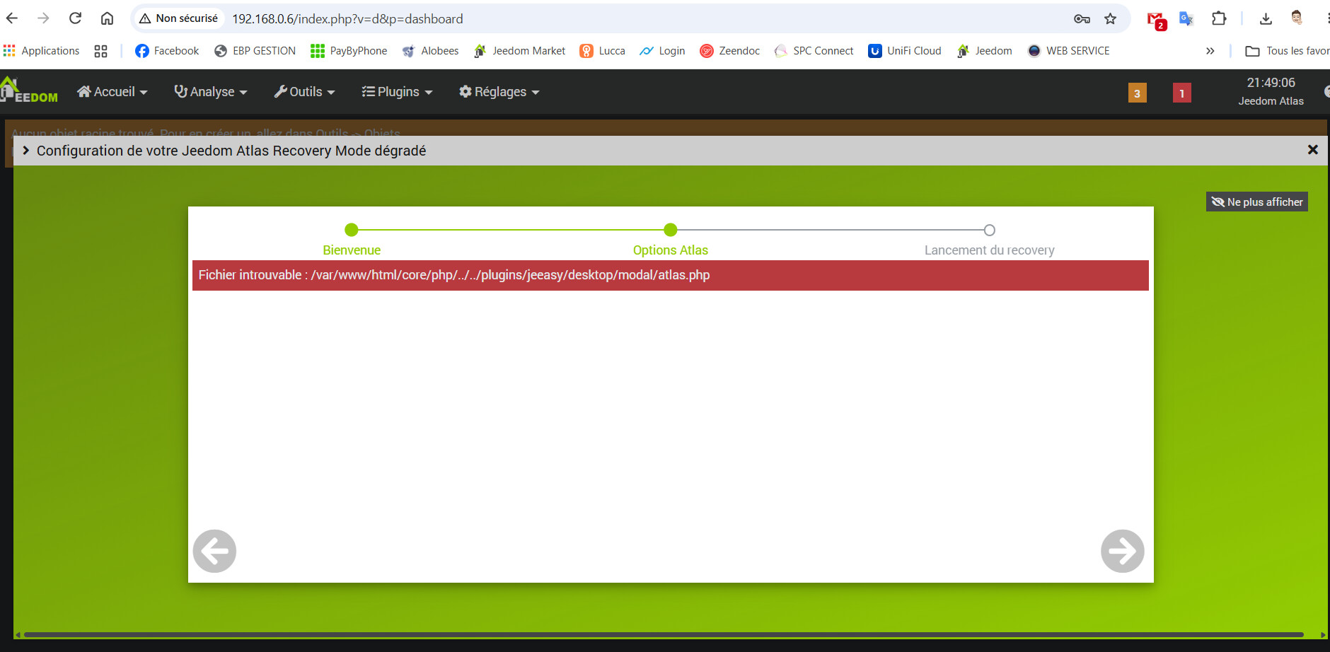

Le problème est que je n’arrive pas à finaliser le recovery. J’ai bien accès à la box en mode recovery, mais la procédure bloque avec un message d’erreur.
Je vous joins une photo du message d’erreur.

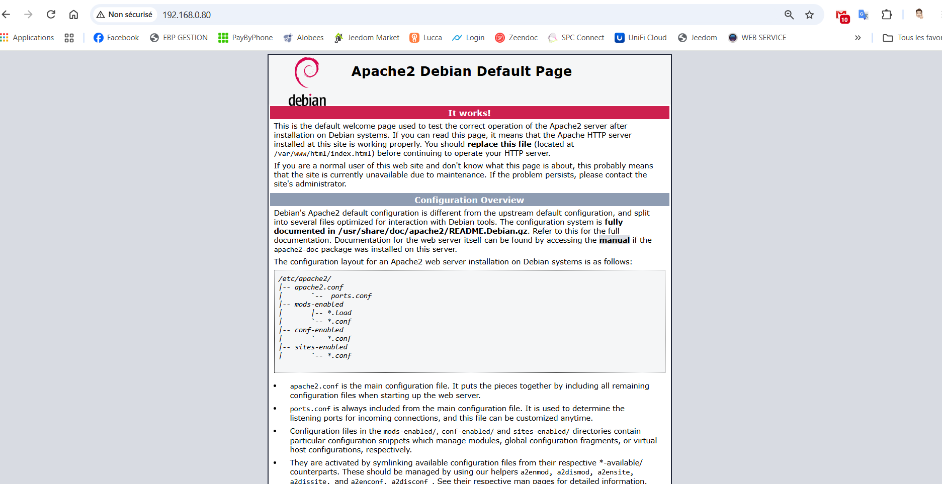

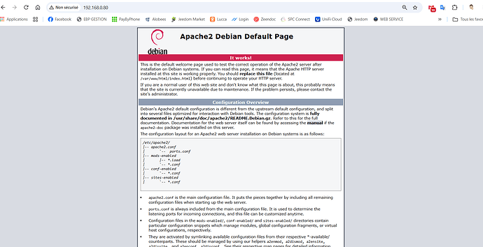

après 15mn je tombe sur cette page
Je peux me connecter en ssh :

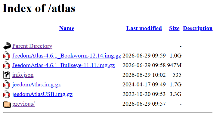

étonnant le 4.6.2. tu es allé cherché ou l’image jeedom Atlas ? Index of /atlas
akenad :slight_smile:
oui j’ai pris la 1ere (JeedomAtlas-4.6.1_Bookworm-12.14.img.gz)

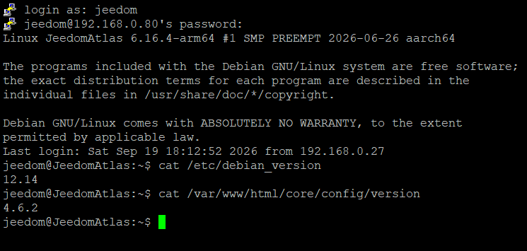

après 1h toujours rien :
il reste joignable en ssh :
une idée ?
La présence de la 4.6.2 reste un mystère.

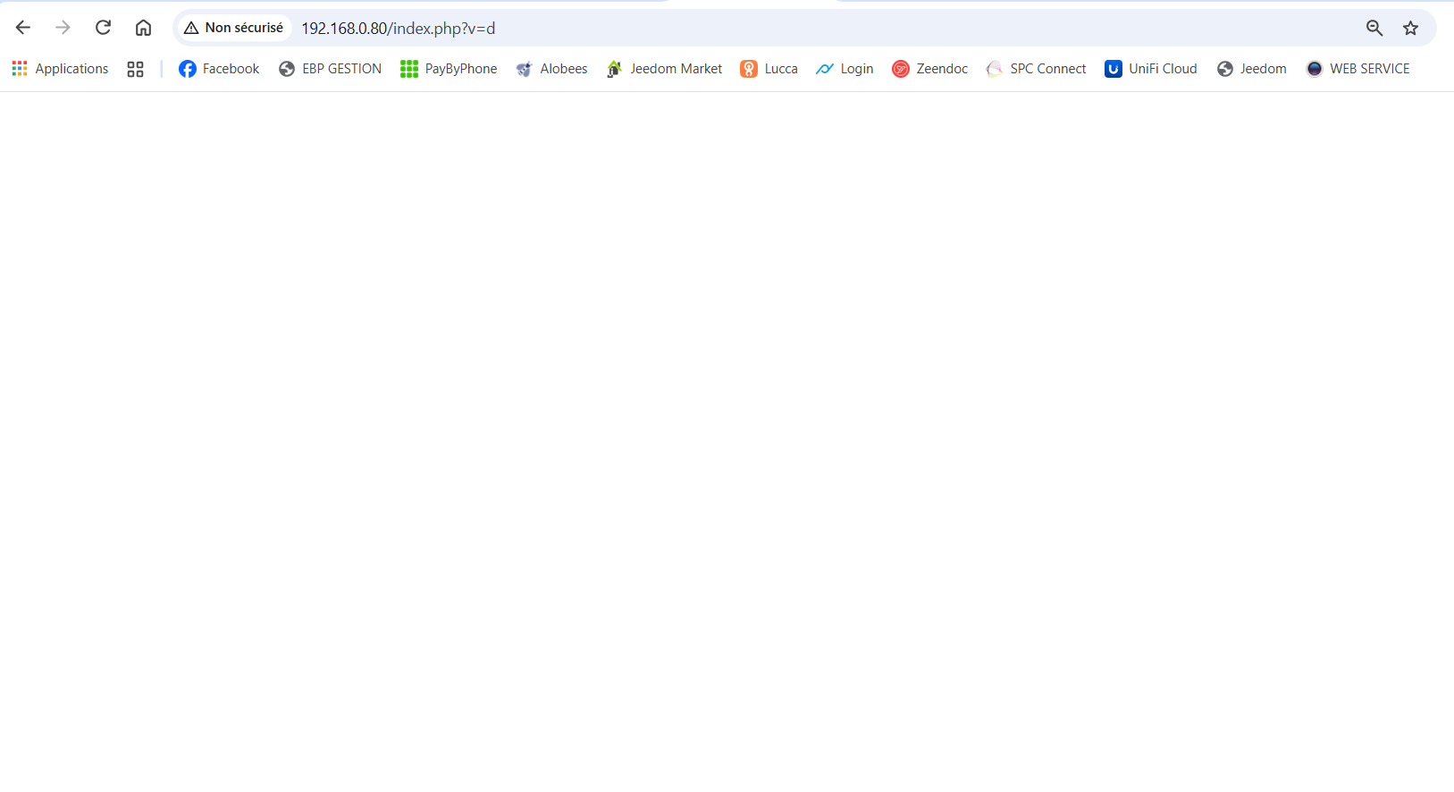

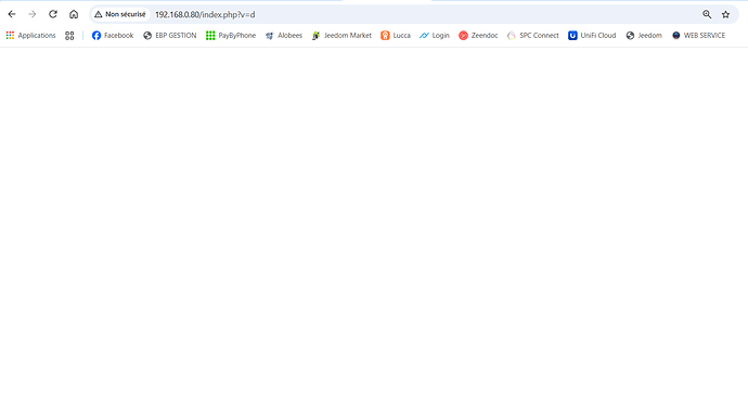

tu peux essayer d’accéder à
http://192.168.0.80/index.php?v=d
dans un navigateur ?

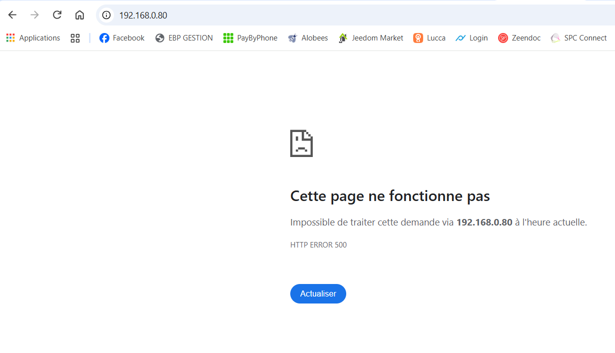

j’ai une page blanche

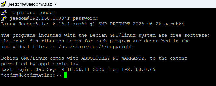

tu saurais dire pourquoi tes dernières connexions ssh viennent de 2 ip différentes (192.168.0.27 et 192.168.0.69) ?
tu as un jeedom sur une autre machine ?

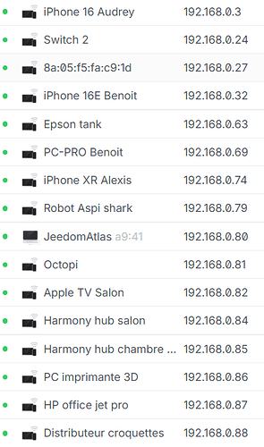

Non, ce Jeedom a toujours eu cette adresse IP : 192.168.0.80.
J’ai également installé une quinzaine de Jeedom jusqu’à présent, que je mets généralement sur mon réseau pour les configurer et les tester avant de les installer chez mes clients.

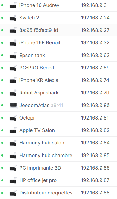

il n’y a pas une solution de remise à zero comme sur raspberry ?
quand tu mets debian 11 ça doit être debian 11.
si tu vois toujours debian 12 (et de plus avec jeedom 4.6.2) je soupçonne
que 192.168.0.80 ne pointe pas sur l’Atlas.
vérifie bien dans le dhcp car la MAC et l’IP de l’Atlas a probablement changé.
tu n’as pas répondu à la question :
ce sont des Atlas ? tu en a encore sur ton réseau actuellement ?
non je ne peux pas te dire pour ces adresse 192.168.0.27 et 192.168.0.69 mais pour ma boxe je te confirme qu’elle a bien l’ip 192.168.0.80
