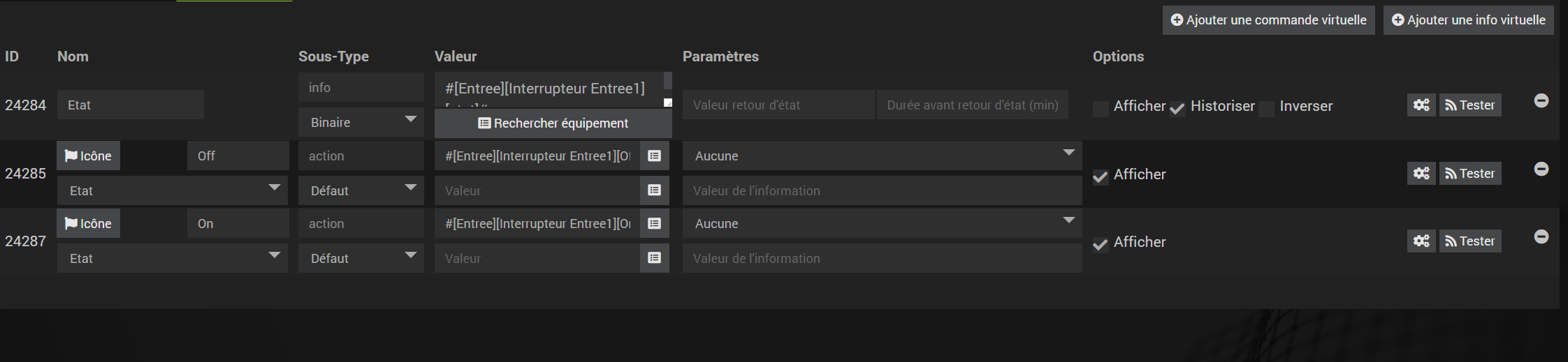

  • Si tu parles de faire des boutons ON/OFF, clairement quand tu es dans un virtuel, tu clic sur le point d’interrogation (tu arriveras ) et il y a TOUT (ou beaucoup) comme çà :
    qui est l’exemple parfait !! (Avec plusieur boutons, c’est identique. Soit dans plusieur virtuel, soit dans un même virtuel avec Etat 1, Etat 2, etc. et On_1/Off_1, On_2/Off_2, etc…)

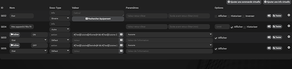

Si vous voulez que le bouton ON allume tout un groupe et vis et versa sur le OFF il suffit dans votre virtuel de mettre un **&&**entre chaque commande d’allumage et idem pour le OFF
ex: #[Espace Test][Prise Entrée][On]# && #[Espace Test][Prise Salon][On]#

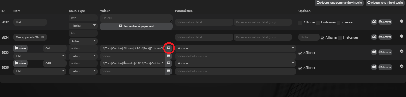

Dans une commande, il y a un menu déroulant pour choisir sur quelle valeurs cela s’applique, je vois pas où mettre les && ? Pourriez-vous mettre une photo d’un tel virtuel ?

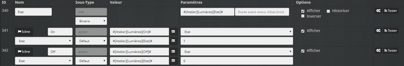

Mais si tu veux juste un bouton dans un EQUIPEMENT (pas un virtuel) c’est différent !
Tu rentres sur ton équipement, et pour le On ET le Off
Tu vas là
puis là
Et tu sélectionne une représentation
(Tu décoches la visibilité de l’état pour avoir que les boutons)
et obtenir un truc dans le genre:
Capture d’écran 2021-03-17 à 16.55.09

Alors je vais chercher mon premier ON en utilisant la commande entouré en rouge puis je mets && et je vais ensuite cherche la seconde commande ON avec la même case et ainsi de suite idem ou le OFF :wink:

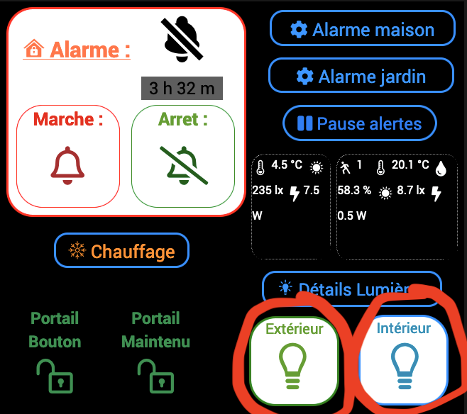

C’est l’accueil de mon Appli mobile.
Le but était de savoir en 1 coup d’œil si tout était bien éteint…
