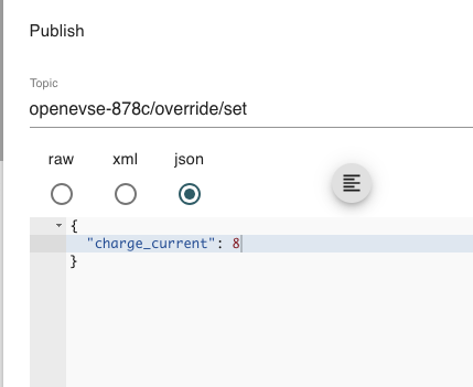

Salut, oui tu peux le régler en tant que limite hard ( « min_current_hard »: 6,
« max_current_hard »: 32 dans la branche config/set) ou régler le pilot lorsque tu envoies la commande en Json via l’override :
{« state »:« active »,« charge_current »:6,« auto_release »:true}

tu as regardé sur quel site pour les cartes? sur pcbway, le pcb est a 25 euros TTC + shipping mais impossible d’avoir le tarif avec composants et assemblage… je ne comprends pas bien le problème avec l’override, le délestage va simplement écrêter ton amperage pour ne pas dépasser la puissance de ton compteur (ou celle que tu as allouée) mais tu devrais normalement pouvoir régler ton pilot et donc l’amperage de charge via la commande mqtt. je ferais un test avec la fonction délestage activée.
Oublies pas de faire signe quand tu auras un tarif pour les carte, je serais partant aussi.

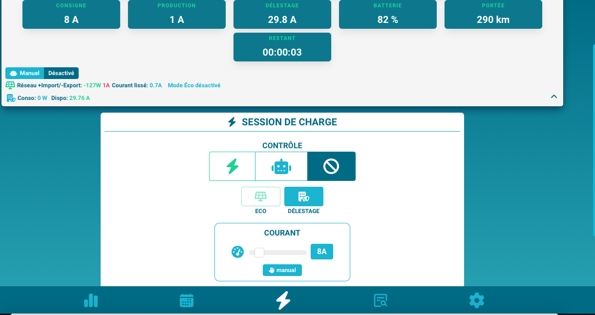

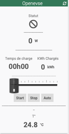

je viens de tester avec le délestage activé et la commande override passe en mqtt, j’ai testée avec mqtt-explorer et le slider de ma borne et la commande est bien passée :

Oui, la commande passe, mais si la borne voie qu il a encore de la marge en courant, elle depasse l amperage de la consignes avec la fonction de délestage
Pour le site de pcb, je ne sais plus
c’est pas normal, normalement le shaper (délestage) devrait avoir la main sur l’overrride et l’empêcher de dépasser la consigne de limite de courant. si c’est pas le cas, il faudrait faire remonter l’info sur GitHub pour voir d’ou provient le problème
