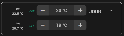

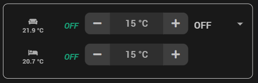

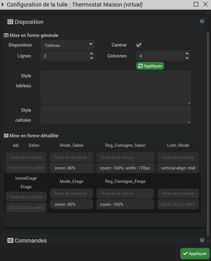

Lors de la configuration des tuile, j’utilise très souvent un tableau mais j’aimerais réduire la taille des bordures. Un exemple concret:
Surtout dans la colone de gauche, je trouve que la bordure à l’entour de l’icône est énorme, j’aimerais la réduire. Est–ce possible ? Comment faire ?

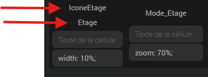

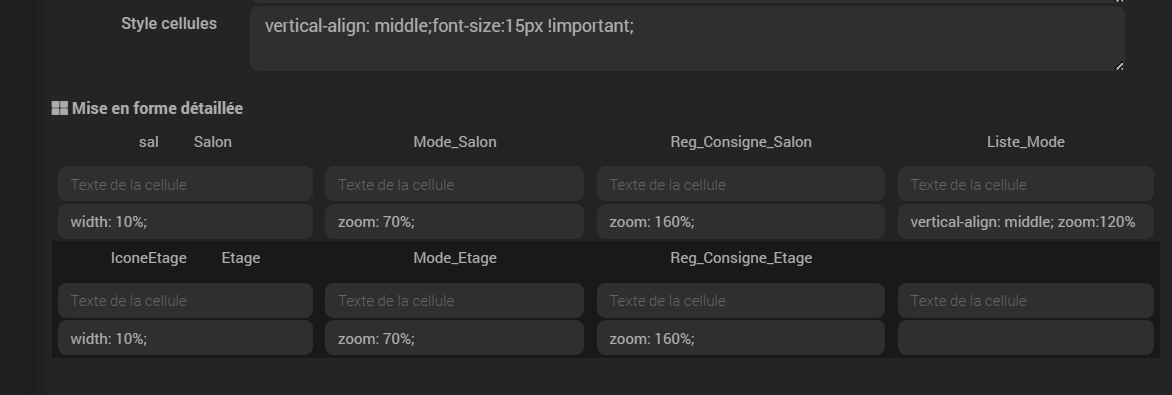

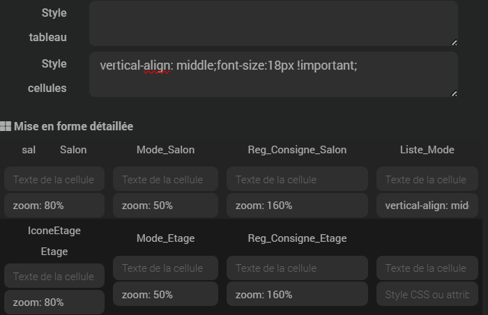

J’ai mis dans le style général des cellules: vertical-align: middle;font-size:18px !important;
et dans la cellule concernée: zoom: 80%
Ca me permet de réduire les bordures, par contre, l’icone est réduit à 80%, ce qui est domage.

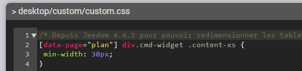

On parle de cette modification ?

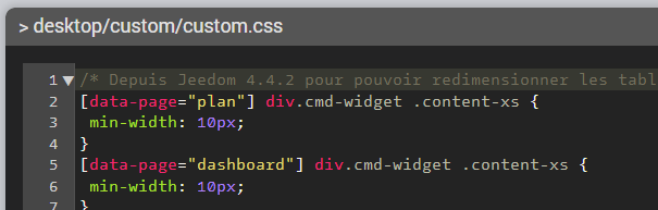

[data-page="plan"] div.cmd-widget .content-xs {
 min-width: 30px;
Oui je parle de cette ajout qui permet de diminuer à 30px (min-width) la taille des cellules dans les designs (data-page="plan")
A copier/coller dans le fichier custom.css de la partie desktop/custom
J’ai fait la modification
J’ai testé un width: 10%;
j’ai testé width: 30 px;
Mais je ne vois pas la largeur de la cellule bouger

Tu peux réduire encore le min-width à 5 ou 10 px si tu veux essayer une dernière fois avant de laisser tomber …
:+1:
Même à 5px, rien ne change, mais j’ai peut être mal fait un truc. Allez, le mieux c’est l’ennemi du bien, je vais pas tenter le diable.
Ca c’est pour les cmd-widget sur les designs.
Si les cmd-widget sont sur un dashboard, c’est [data-page="dashboard"]

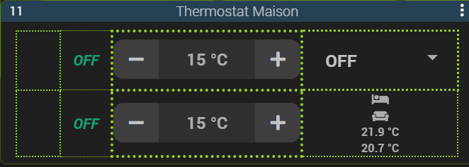

J’ai fais les deux modifs

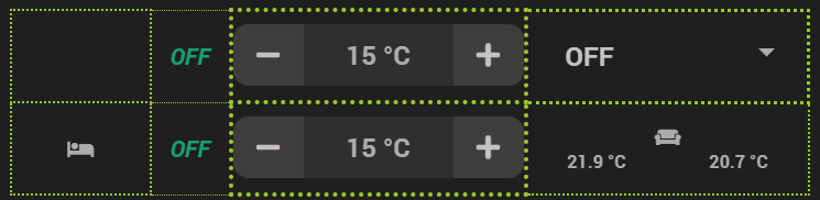

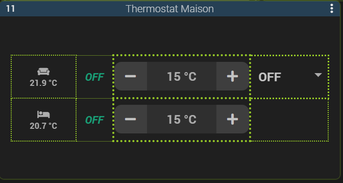

Mon virtuel est sur le dashboard et aussi repris tel quel sur un design, mais ni d’un côté ni de l’autre cela change
Dashboard:
Design:

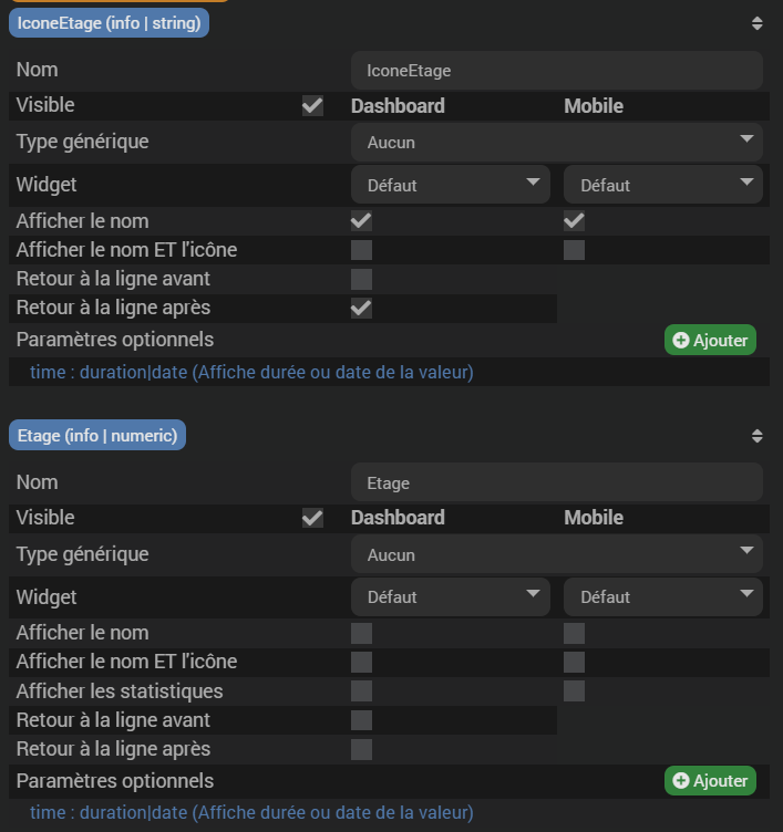

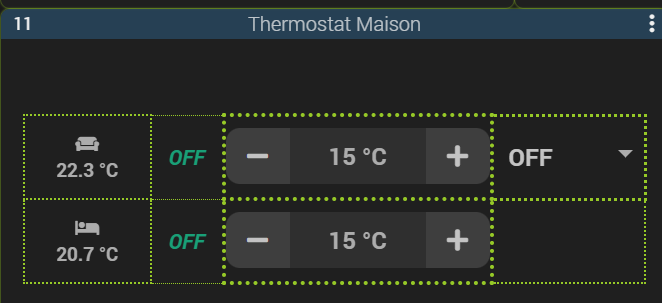

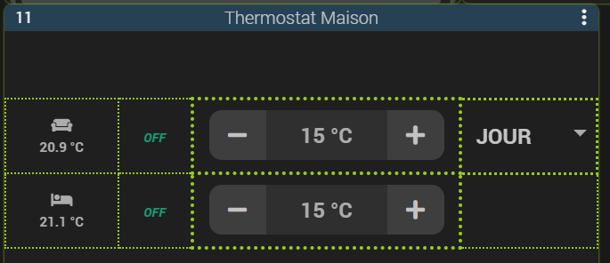

Ce qui est étrange c’est que c’est surtout sur la colonne de droite que la largeur me parait excessive. Est-ce du au fait que j’y ai mis un icone + une info ?

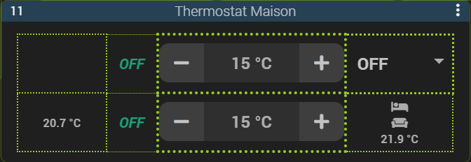

Si je ne met rien dans la colonne de gauche:
Si je ne met que l’info de t°:
Si je ne met que l’icone:
Argh ! Je n’y comprend rien, j’abandonne !

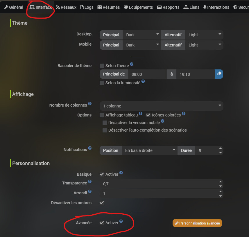

Probablement que ces cmd-widget n’ont pas la classe content-xs
A vérifier en faisant un clic droit Inspecter sur la temp ou l’icone.
Si tu n’a pas touché au valeurs par défaut dans la config de ton Jeedom, tu devrais être en widget line par défaut, donc le code devrait fonctionner.

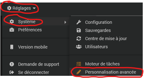

Vérifie que tu as bien activé la personnalisation avancée :
En activant configuration avancée, ca fonctionne.
