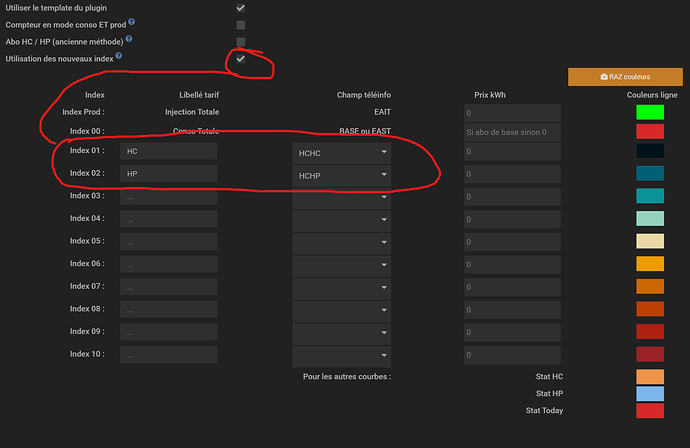

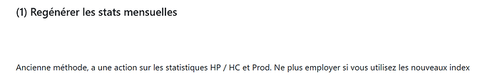

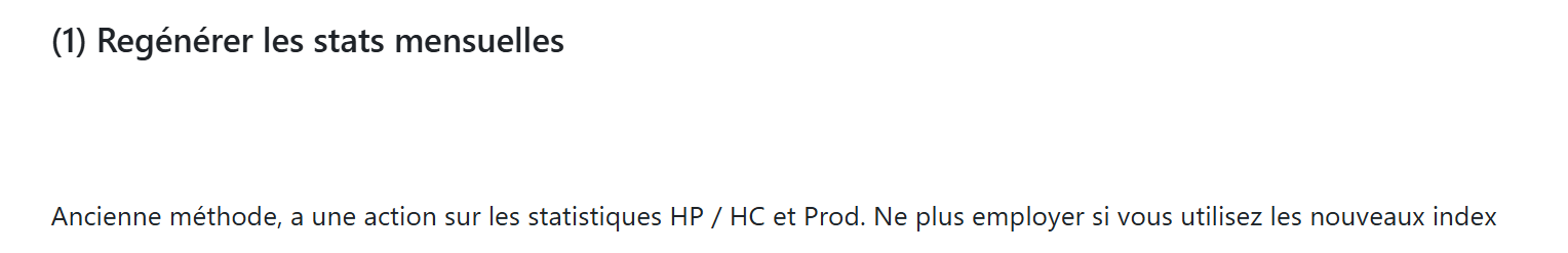

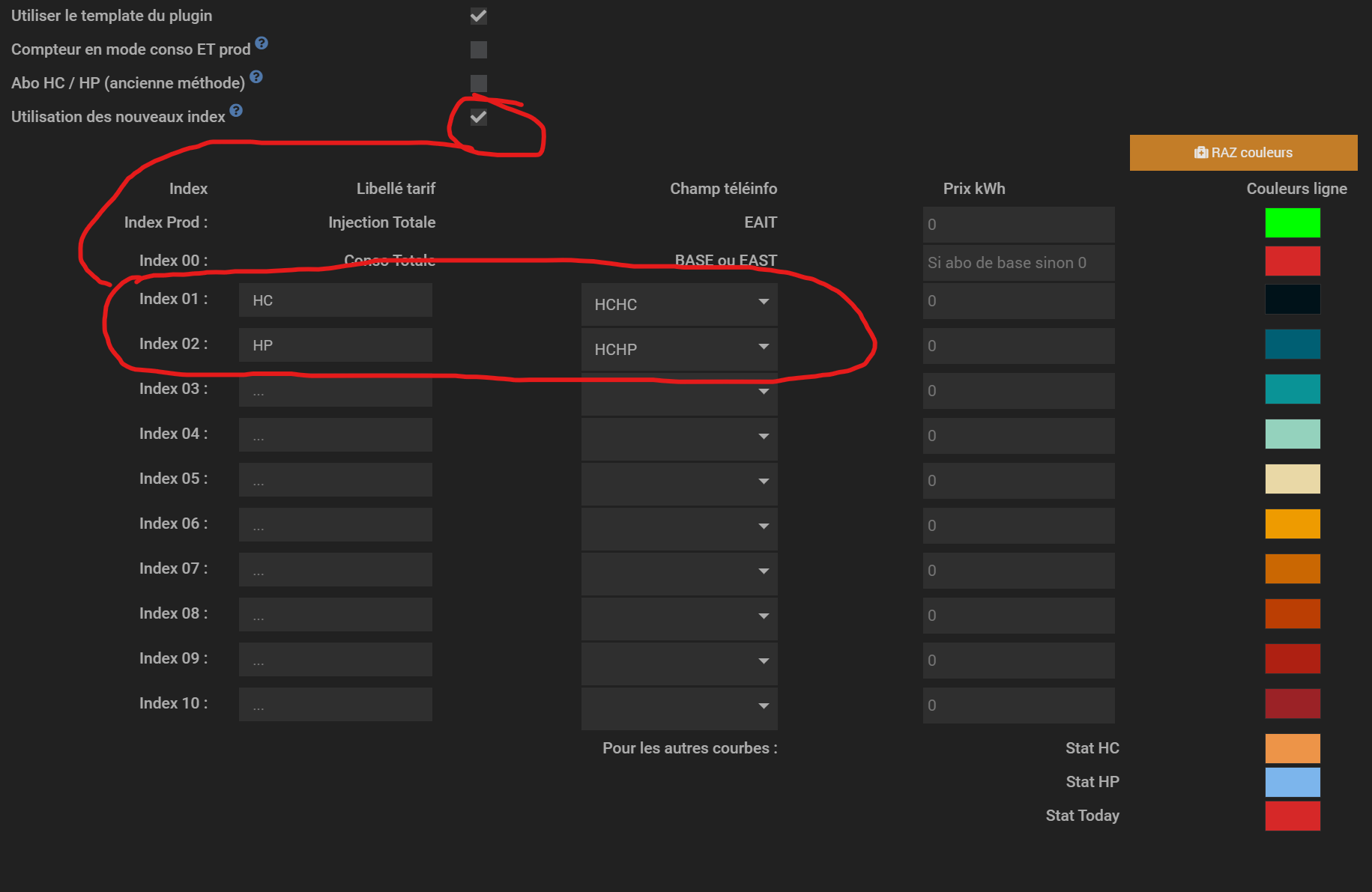

non, régénérer les stats mensuelles étaient l’ancienne méthode développée par le premier développeur du plugin et je l’ai laissé uniquement pour compatibilité avec certains utilisateurs qui n’auraient pas souhaité changer leurs habitudes. C’est repris dans la doc:
Donc ce que je te conseille c’est de compléter la partie « nouveaux index » en fonction de ton abonnement, par exemple si ta TIC est historique et que ton abonnement est HP/HC :
Si tu comptes utiliser les tarifs actualisés par période avec le plugin dans la doc il y a l’explication du fonctionnement de « création ou régénération … » mais j’ai changé le nom depuis et j’aurai dû modifier la doc:
oui l’idéal est de supprimer les valeurs incohérentes pour éviter des calculs farfelus. Pour ça soit tu le fais depuis la base de données soit tu fais comme j’avais détaillé dans un tuto:

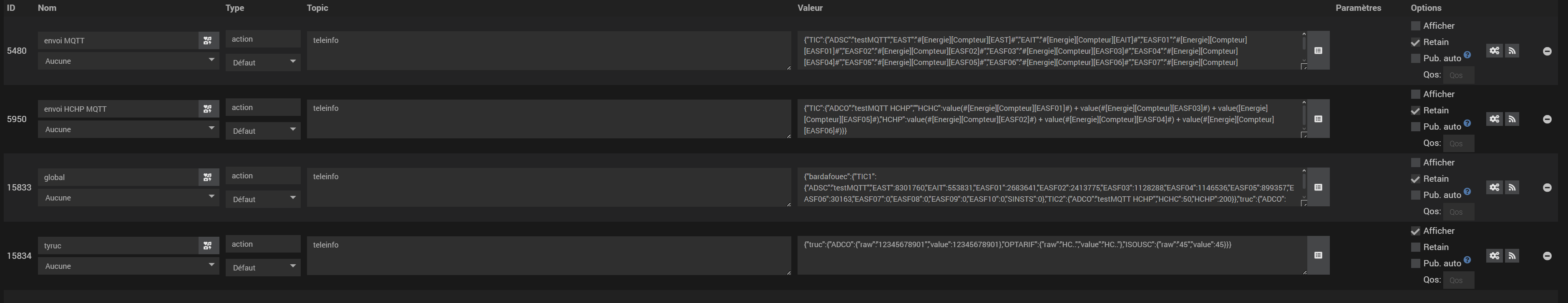

Juste une question au passage, on fait comment pour faire un compteur virtuel ?
Je crée un équipement jmqtt je mets des commandes Action pour publier en Info, mais :
Quelles action et surtout comment le lier dans l’équipement teleinfo à créer ?
J’ai pourtant lu un peu partout il me semble mais j’ai une lacune :man_shrugging:t5:
tu mets un adco fictif et tu publies les données nécessaire à la création de cet équipement dans teleinfo. Lorsque teleinfo reçoit les données mqtt alors il va créer l’équipement avec l’adco envoyé ou mettre à jour les données s’il existe déjà
Ou alors j’ai mal compris ta question :wink:
Non, tu as bien compris et j’étais sur la bonne piste.

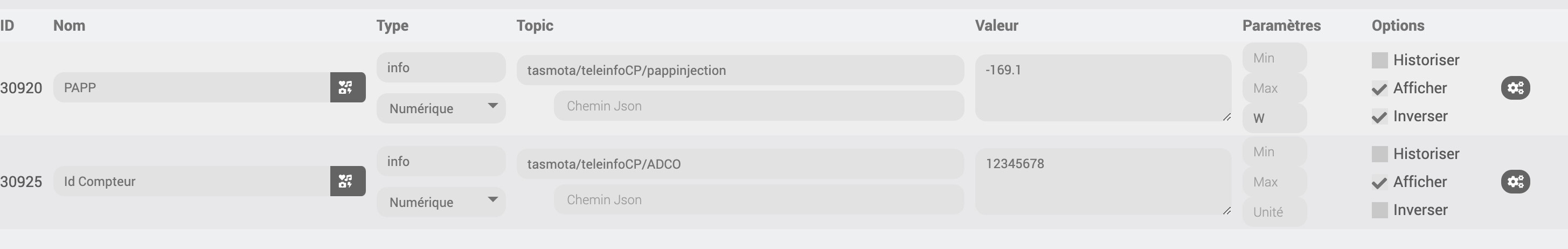

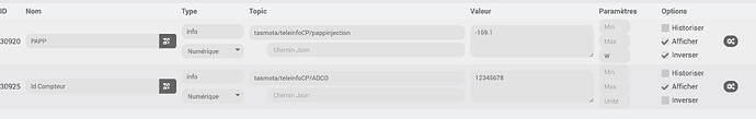

J’avais déjà créé un adco fictif et l’équipement jmqtt sur le même topic qu’attend teleinfo.
Mais je suppose que j’ai pas mis ce qu’il fallait pour que teleinfo déclenche l’ajout du compteur ?
J’ai mis ça :
ah non, il faut tout envoyer en même temps dans la même action.
Par exemple chez moi, j’envoie 4 compteurs fictifs:
Et une des valeurs est par exemple:
{"TIC":{"ADSC":"testMQTT","EAST":"#[Energie][Compteur][EAST]#","EAIT":"#[Energie][Compteur][EAIT]#","EASF01":"#[Energie][Compteur][EASF01]#","EASF02":"#[Energie][Compteur][EASF02]#","EASF03":"#[Energie][Compteur][EASF03]#","EASF04":"#[Energie][Compteur][EASF04]#","EASF05":"#[Energie][Compteur][EASF05]#","EASF06":"#[Energie][Compteur][EASF06]#","EASF07":"#[Energie][Compteur][EASF07]#","EASF08":"#[Energie][Compteur][EASF08]#","EASF09":"#[Energie][Compteur][EASF09]#","EASF10":"#[Energie][Compteur][SINSTS]#","SINSTS":"#[Energie][Compteur][SINSTS]#"}}
après tu peux mettre autant de champs que tu veux voire même des champs qui ne figurent pas dans la teleinfo normalement
