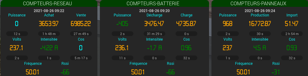

C’est une moyenne arbitraire tout dépend de tes appareils …
regarde mon compteur réseau volts et amperes
Alors que ma puissance est nulle en watts due a ma production solaire)
237 x 4.22 ça fait environ 1000 VA pour 0 watts délivrés
Ok je regarde avec les index, je pense que je peux déduire le cosPhi du coup non?
Il va te manqué la consommation en VA (il y a pas d’index pour comparer)
seul la conso instantanée est en VA …
