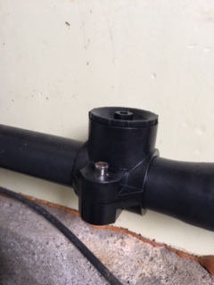

Hello, peux tu nous expliquer ou est installé le FIT50 entre la filtration et l’électrolyse ?
C’est installé sur le tuyau pvc en sortie de la vanne multivoies du filtre à sable et avant les traitements ph et électrolyseur si tu en a. Voici la photo du Fit50 installé chez moi. Là le blueconnect est en hivernage dans une armoire donc absent donc le bouchon remplace.
Moi j’ai fait un bypass car j’ai un électrolyseur au sel et je l’ai donc mis avant le bypass pour qu’il soit utile quelque soit le circuit d’eau utilisé et au contact de toute l’eau qui passe.
