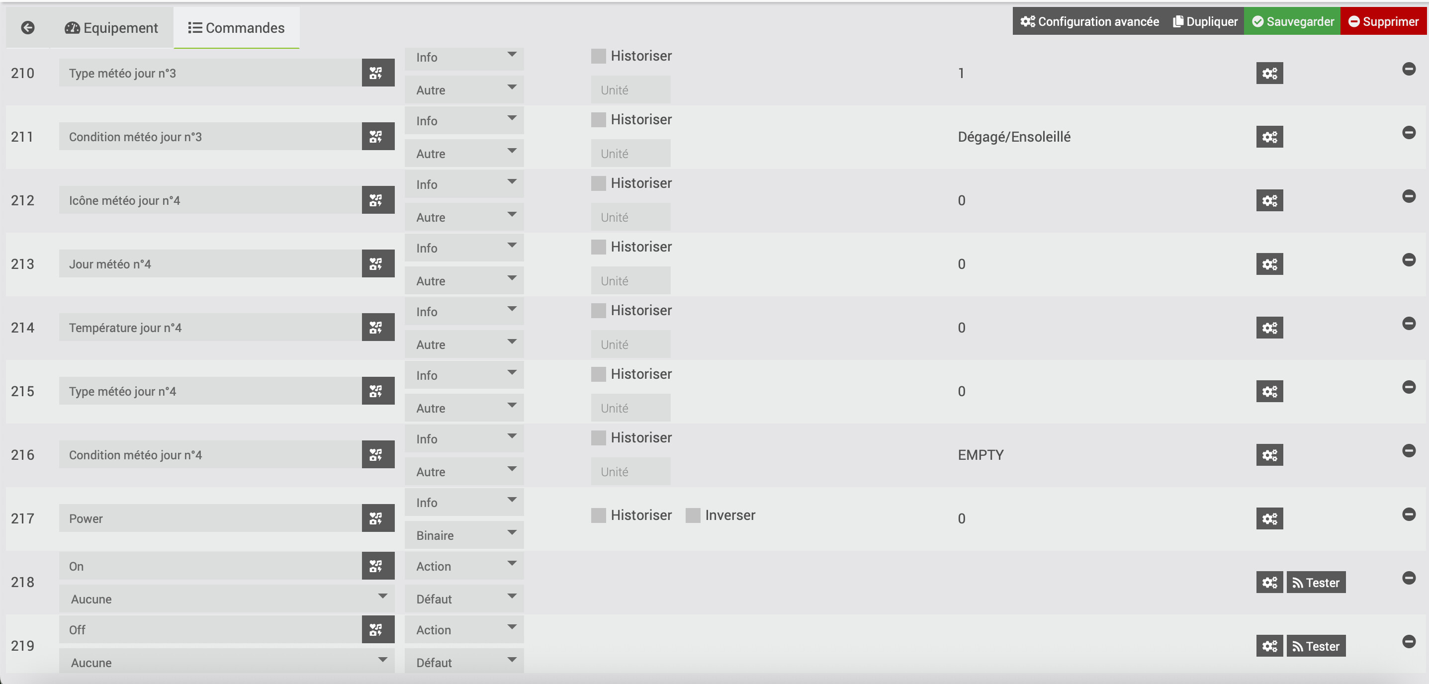

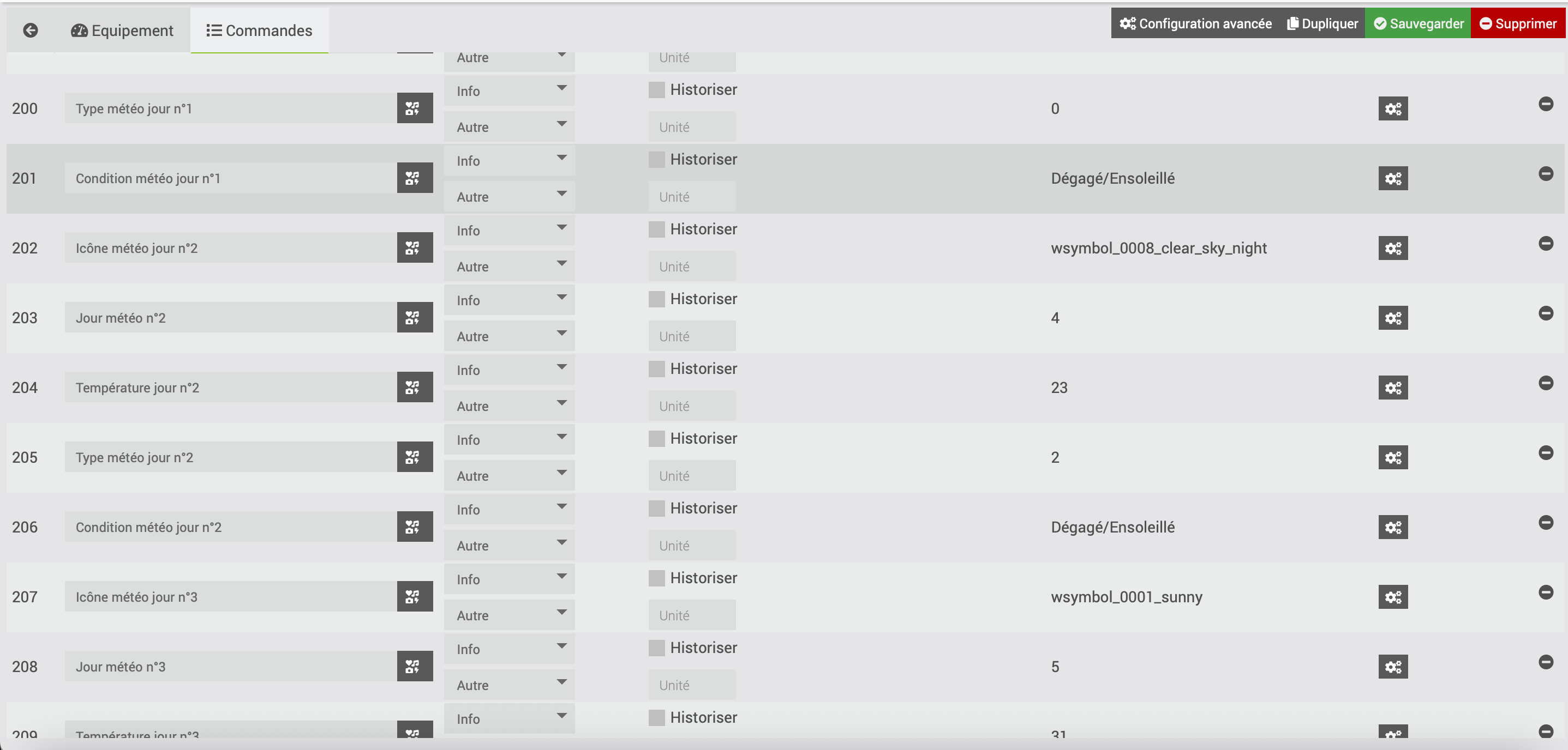

Tu peux faire une copie d’écran de toutes les commandes qui sont disponibles sur le plugin stp ?
Ok merci.
En faisant la traduction entre le code de @lebphi et les commandes tu devrais pouvoir partir sur quelque chose comme ceci :
